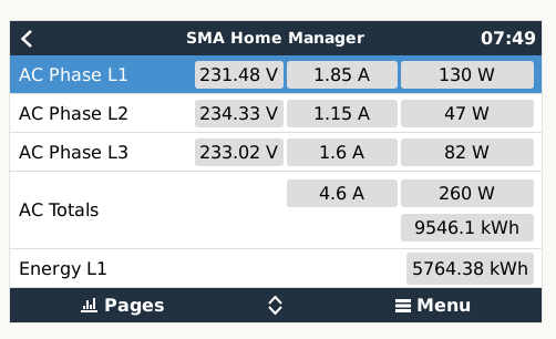

Also könnte ich damit auch die Werte vom SMA HM, die ich eh jede Sekunde im Node-Red habe, per Modbus ans VenusOS schicken?

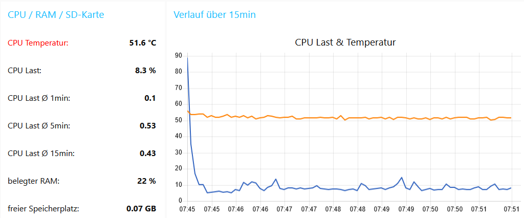

Habs nun auch gelöst mit MQTT: https://github.com/freakent/dbus-mqtt-devices
Wie man sieht sehr CPU-unlastig: kann man natürlich genau so mit KSEM oder SDM usw. machen.
Weiß einer wie man die SD-Karte expandieren kann im VenusOS ?

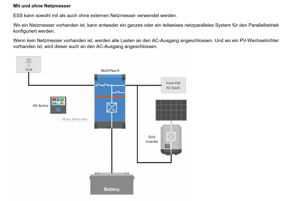

Habe ich das dann falsch verstanden? Auszug aus dem ESS Handbuch, da ist kein Meter drin.

Das sieht im Schaubild so einfach aus. Aber dein Haus und die Erzeugung auf AC out zu hängen hat noch eine ganze Menge Randbedingungen (1:1 Regel) und die passenden, kompatiblen WR von Fronius.
Das weißt du schon?
