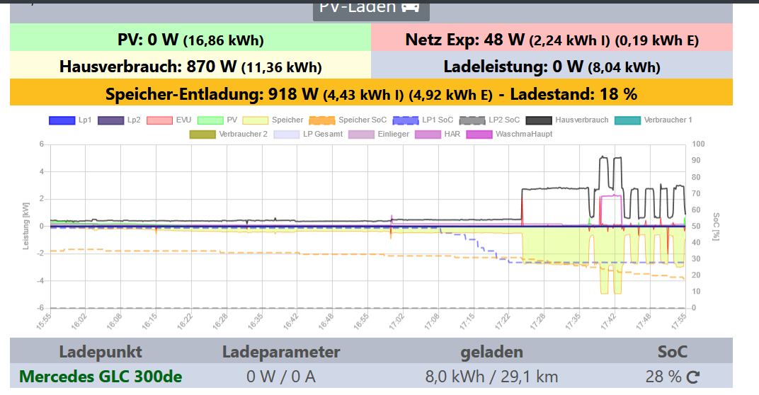

Ihaglc hat geschrieben: Mo Okt 31, 2022 4:23 pm
2022-10-31 10:08:37 +0100 [0880c9e5]
Sieht jetzt besser aus, die Spitzen sind weg, aber nun erscheint während der Dunkelheit plötzlich PV Leistung und der Hausverbrauch wird um die PV Leistung höher angezeigt??
LenaK hat geschrieben: Di Nov 01, 2022 8:09 am Bitte das Debuglevel auf Details stellen und einen Auszug aus dem main.log schicken, wenn der Fehler wieder auftritt.
SW-Stand:2022-11-10 12:58:50 +0100 [dae7a3f6]
Ich konnte jetzt ein Log bei Anstehen und Beenden des Fehlers erstellen:

2022-11-11 18:13:01,544 - {control.algorithm:45} - {DEBUG:MainThread} - # Algorithmus-Start
