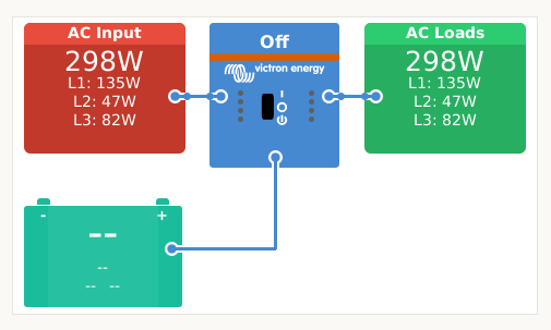

Habe ich das dann falsch verstanden? Auszug aus dem ESS Handbuch, da ist kein Meter drin.

Re: Sich den EM24 sparen! Virtuelles EM24 LAN mit EVU-Kit
Das sieht im Schaubild so einfach aus. Aber dein Haus und die Erzeugung auf AC out zu hängen hat noch eine ganze Menge Randbedingungen (1:1 Regel) und die passenden, kompatiblen WR von Fronius.
