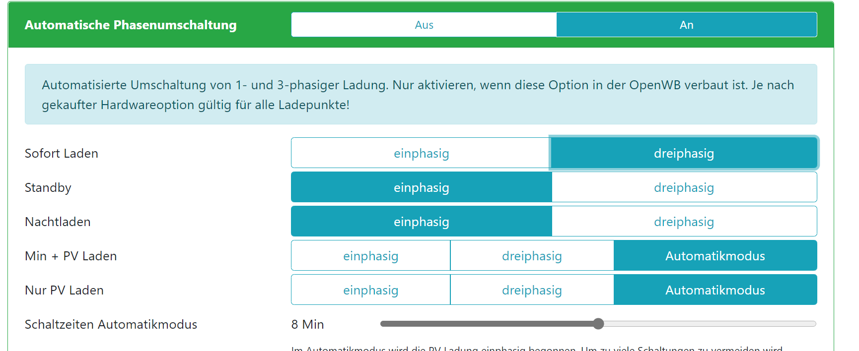

nachdem ich jetzt 2 Jahre einen Hyundai Kona problemlos einphasig geladen habe, hab ich nun einen Polestar 2 bekommen.
Damit kann ich -zumindest theoretisch- erstmals die Phasenumschaltung nutzen.
Die funktioniert aber nicht so, wie ich mir das vorstelle, vielleicht hab ich aber auch was falsch eingestellt, daher hoffe ich, dass man mir hier helfen kann.
Hier die Einstellung:
Hier das Verhalten. Weiter vorne hat noch der Kona geladen, hinten der Polestar mit Min+PV.
Wieso legt der 3-phasig los und bleibt dort?
Beim Bestellen der OpenWB musste ich angeben, dass ich einen Kona damit laden will. Muss da nun nochmals was umgestellt werden?

Bei Kompatibilität zu Zoe / Kona ist eine Brücke verbaut, so dass nur 3-phasig geladen werden kann.
Diese müsste dann entfernt werden um die Phasenumschaltung in Betrieb zu nehmen.
