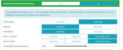

Hier die Einstellung:

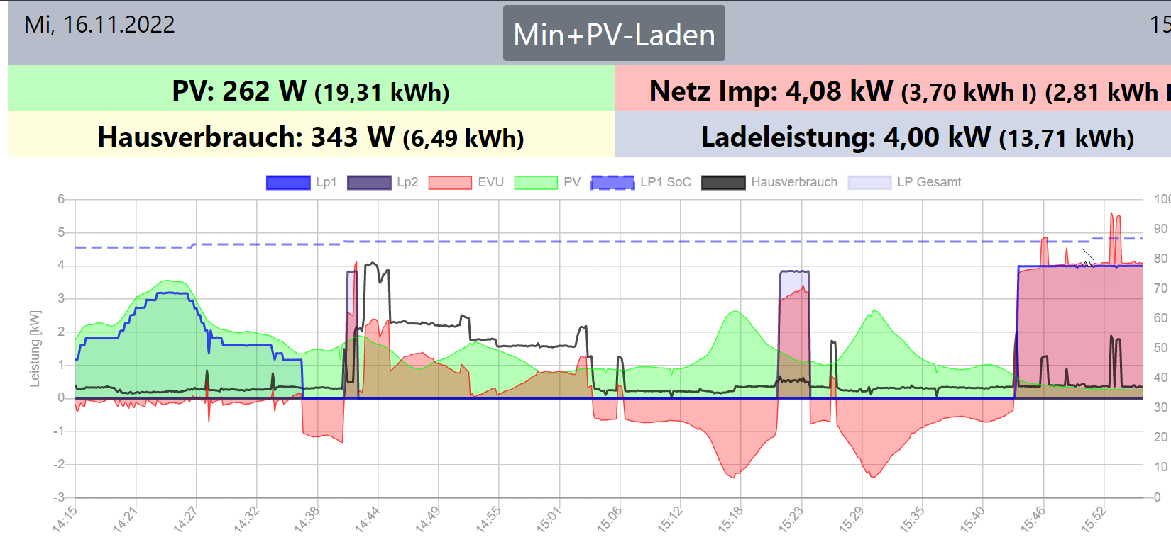

Hier das Verhalten. Weiter vorne hat noch der Kona geladen, hinten der Polestar mit Min+PV.
Wieso legt der 3-phasig los und bleibt dort?
Beim Bestellen der OpenWB musste ich angeben, dass ich einen Kona damit laden will. Muss da nun nochmals was umgestellt werden?
Zudem hab ich vor kurzem beobachtet, dass der Polestar beim Starten vom Laden ganz komisch springt, immer auch über das Level hinaus, was die PV grad gebracht hat. Ist hier vielleicht auch ein Polestarfahrer unterwegs, der mir seine Einstellungen geben kann, die erprobt sind?
