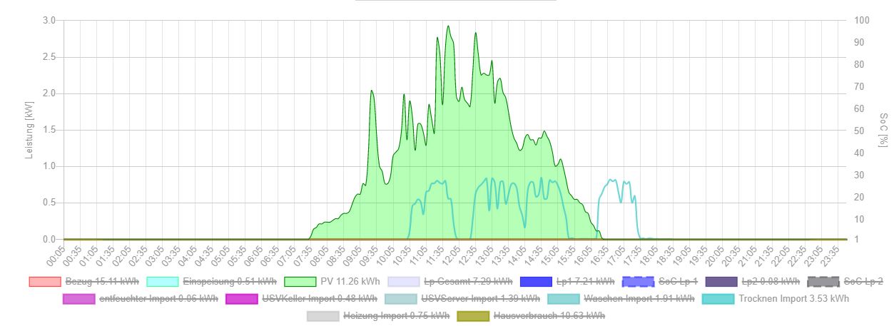

Kein Miele sondern Bosch WP-Trockner.
An diesem Tag 4 mal gelaufen, Insgesamt 3,53kWh, also ca. 0,9 kWh / Lauf.
Je Lauf 90 min, max Leistung ca. 800W, 4 mal dasselbe Programm.
Gemessen mit Nous A1 Zwischenstecker mit Tasmota.
