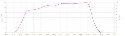

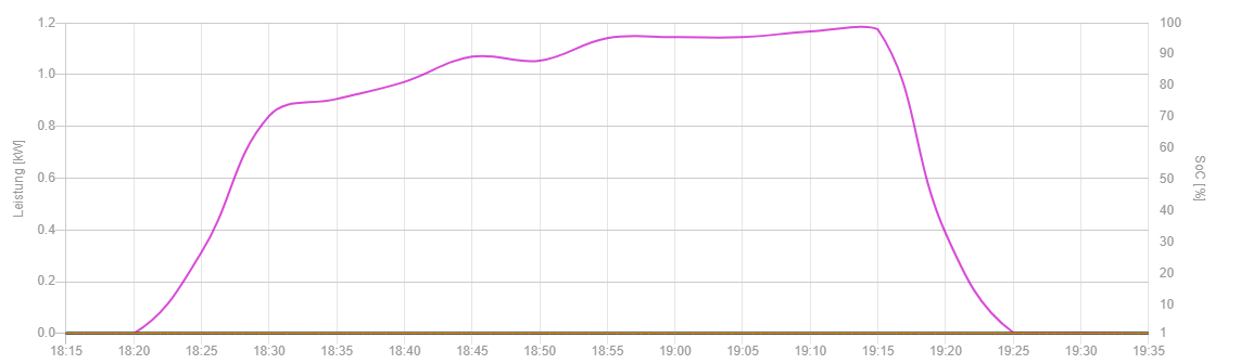

Schätze mal es kommt schon auch auf den genauen Typ an. Wir haben nen Miele Wärmepumpentrockner, welcher genau kann ich nicht sagen, war glaube ich die erste oder zweite Generation.
Da sieht der Verlauf in openWB so aus Das war dann übrigens ein Verbrauch von 0,94 kWh laut openWB.
Gemessen/Gesteuert wird über einen Tasmotoa Zwischenstecker.

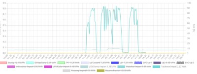

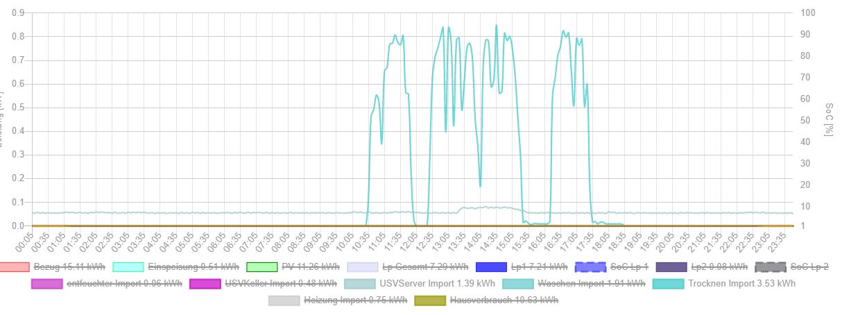

Kein Miele sondern Bosch WP-Trockner.
An diesem Tag 4 mal gelaufen, Insgesamt 3,53kWh, also ca. 0,9 kWh / Lauf.
Je Lauf 90 min, max Leistung ca. 800W, 4 mal dasselbe Programm.
Gemessen mit Nous A1 Zwischenstecker mit Tasmota.

Wie ich schrieb, es ist ein sehr alter WP Trockner(ich meine müsste jetzt über 10 Jahre alt sein), die werden sicher auch sparsamer geworden sein.
Aber wenn ich sehe, dass unserer dann pro Durchgang ähnlich viel zieht wie alle anderen ist es mir eigentlich relativ egal ob der nun 1000W über 60 Minuten zieht oder 600W über 100 Minuten, das Ergebnis im Verbrauch ist ja identisch...
Klar mit ner kleinen PV mögen die 600W manchmal von Vorteil sein. Aber ich hab mit meinen 20 kWp entweder sowieso deutlich mehr oder bei Regen dann so wenig, dass es auch keine 600€ Überschuss sind.
Aber wie auch schon geschrieben, man sollte natürlich eher mal zwei aktuelle Geräte vergleichen, bin mir recht sicher da tut es sich nicht mehr so viel.
Und mit dem Hintergedanken der Nachhaltigkeit sollte man nicht nur auf den Verbrauch sondern auch auf die Lebensdauer des Geräts schauen. Alle Bekannten, die zur selben Zeit einen WP Trockner gekauft hatten, haben mittlerweile mind. das zweite Gerät (waren alles Bosch/Siemens etc). Unser Miele ist der einzige, der nach wie vor klaglos und offensichtlich auch ähnlich effizient läuft.
