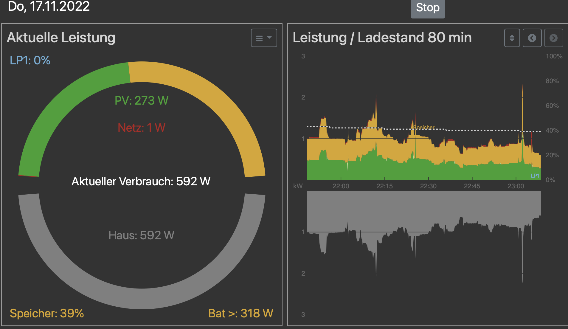

Hoi Zsäme,
sowohl in der aktuellen Stable als auch in der Nightly wird bei mir ein Phantom PV Ertrag sowie weiterhin falsche/zu hohe PV Erträge im Vergleich zur Solaredge App angezeigt. Konfiguration gemäss Signatur. Immer noch Solaredge Problem mit Hybrid WR?
2022-11-17 23:22:13: PID: 3117: modules.solaredge.scale: Registers [0], Scale 0
2022-11-17 23:22:13: PID: 3117: modules.solaredge.scale: Registers [0, 0, 0], Scale -2
2022-11-17 23:22:13: PID: 3117: modules.solaredge.scale: Registers [59528736], Scale 0
2022-11-17 23:22:12: PID: 3117: modules.solaredge.scale: Registers [28934], Scale -2
2022-11-17 23:22:12: PID: 3117: modules.solaredge.scale: Registers [53, 53, 53], Scale -2
2022-11-17 23:22:12: PID: 3117: modules.solaredge.scale: Registers [1123580], Scale 0
2022-11-17 23:22:12: PID: 3117: modules.solaredge.scale: Registers [27800], Scale -2
2022-11-17 23:22:12: PID: 3117: soc.modules.common.component_context: Update Komponente ['Solaredge Wechselrichter']
2022-11-17 23:22:12: PID: 3117: modules.solaredge.device: Solaredge Bat-WR-gleiche IP: 1, Externer WR: 0, 2. Speicher: 0, Speicherleistung subtrahieren: 0 2. IP: none, Num: 1
2022-11-17 23:22:12: PID: 3117: modules.solaredge.device: Solaredge Slave-IDs: [1, 2, none, none]
2022-11-17 23:22:12: PID: 3117: modules.solaredge.device: Solaredge IP: 192.168.188.121:
2022-11-17 23:22:12: PID: 3117: legacy run server: Received command ["modules.solaredge.device","inverter","192.168.188.121","","1","2","none","none","1","0","0","0","n
2022-11-17 23:22:11: PID: 16797: **** Regulation loop start **** (LV1) at 77 main /var/www/html/openWB/regel.sh
2022-11-17 23:22:06: PID: 15495: **** Regulation loop needs 5 seconds (LV2) at 62 cleanup /var/www/html/openWB/regel.sh
2022-11-17 23:22:06: PID: 15495: Timing Umschaltung: 480 / 480 (LV1) at 17 u1p3pswitch u1p3p.sh
2022-11-17 23:22:06: PID: 15495: automatische Umschaltung aktiv (LV1) at 16 u1p3pswitch u1p3p.sh
2022-11-17 23:22:06: PID: 15495: Zeit zum abfragen aller Werte 5 Sekunden (LV1) at 183 main /var/www/html/openWB/regel.sh
2022-11-17 23:22:05: PID: 15495: chargestatlp1 0 chargestatlp2 0 chargestatlp3 0 (LV1) at 1310 loadvars loadvars.sh
2022-11-17 23:22:05: PID: 15495: plugstatlp1 0 plugstatlp2 0 plugstatlp3 0 (LV1) at 1309 loadvars loadvars.sh
2022-11-17 23:22:05: PID: 15495: lp1enabled 1 lp2enabled 1 lp3enabled 1 (LV1) at 1308 loadvars loadvars.sh
2022-11-17 23:22:05: PID: 15495: EVU 1:V/-0A 2: V/0A 3: V/-0A (LV1) at 1307 loadvars loadvars.sh
2022-11-17 23:22:05: PID: 15495: lla3 0 llv3 228.9 llas13  llas23  soclp1 0 soclp2  (LV1) at 1306 loadvars loadvars.sh
2022-11-17 23:22:05: PID: 15495: lla2 0 llv2 229.6 llas12  llas22  sofortll 13 hausverbrauch 606 wattbezug 2 uberschuss -2 (LV1) at 1305 loadvars loadvars.sh
2022-11-17 23:22:05: PID: 15495: lla1 0 llv1 230.3 llas11  llas21  mindestuberschuss 1000 abschaltuberschuss 950 lademodus 3 (LV1) at 1304 loadvars loadvars.sh
2022-11-17 23:22:05: PID: 15495: pv1watt -282 pv2watt  pvwatt -282 ladeleistung 0 llalt 0 nachtladen 0 nachtladen 0 minimalA 6 maximalA 21 (LV1) at 1303 loadvars loadvars.sh
2022-11-17 23:22:05: PID: 15495: speicherleistung -322 speichersoc 39 (LV1) at 1298 loadvars loadvars.sh

Hallo Lena,
bin jetzt seit 24h auf der aktuellen Beta ... hat aber leider keine Verbesserung gebracht. Ich verstehe das Verhalten nicht:
Wenn ein grosser Verbraucher (alte WP) läuft, das sind die roten Zacken mit jeweils 4 kw wird Verbrauch und Erzeugung perfekt angezeigt, synchron zur Solaredge app, wenn aber nur Grundlast im Haus ist, dann kommt ein "Fake" Verbrauch und "Fake" Zusatz PV Ertrag. Das ist bereits seit einigen Tagen so, seit ich auf die 1.9.281 gewechselt habe.
Any ideas? Danke !!
Oberer Screenshot: Grundlast und Phantom Werte in openWB
Unterer Screenshot: Korrekte Anzeige

kalif_vs hat geschrieben: Sa Nov 19, 2022 10:10 am Hallo Lena,
Any ideas? Danke !!
Bitte das Debuglevel auf 2 stellen und einen Auszug aus dem Debuglog posten, wenn der Fehler auftritt. Außerdem welche Werte zu diesem Zeitpunkt erwartet werden. Sonst ist eine Fehleranalyse leider nicht möglich.
