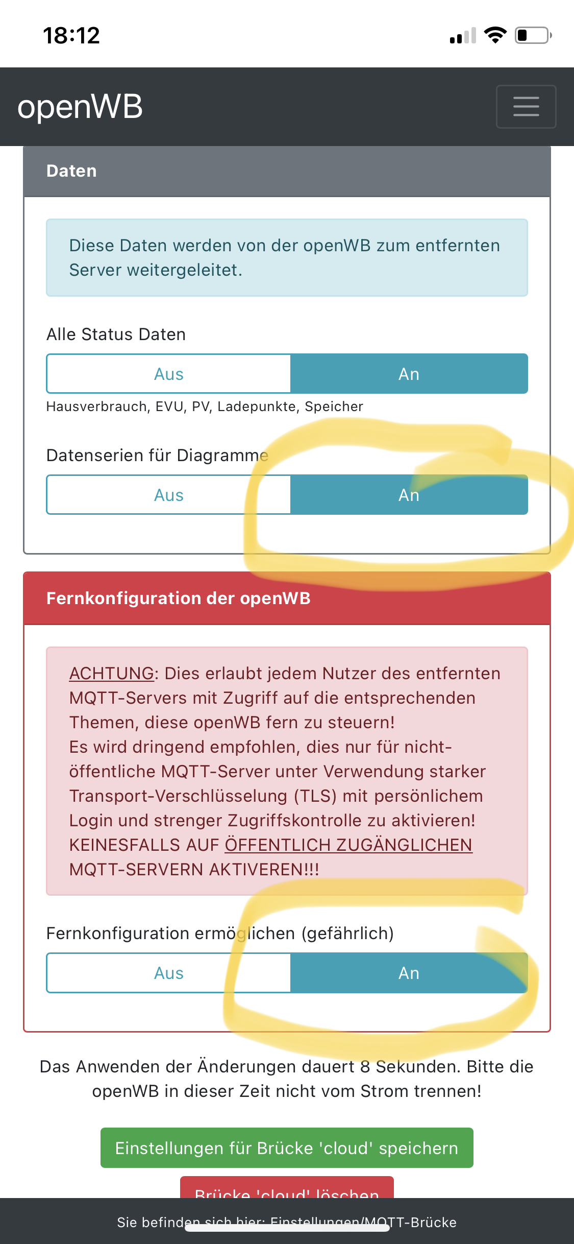

Ich habe die beiden folgenden Schalter in der MQTT- Einstellung auf „aus“ gesetzt und gespeichert. Danach wieder auf „an“ gesetzt.
Seitdem funktioniert der Cloud Zugriff wieder.
Mal sehen wie lange.

Der-Kieler hat geschrieben: Fr Nov 25, 2022 5:16 pm Ich habe die beiden folgenden Schalter in der MQTT- Einstellung auf „aus“ gesetzt und gespeichert. Danach wieder auf „an“ gesetzt.
Danke für den Tipp
Hat bei mir ebenfalls funktioniert.
Bin auch gespannt wie lange
