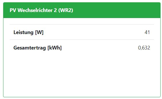

Jetzt sieht es bei mir so aus:
Der Support hier ist einfach Spitze, vielen lieben Dank
