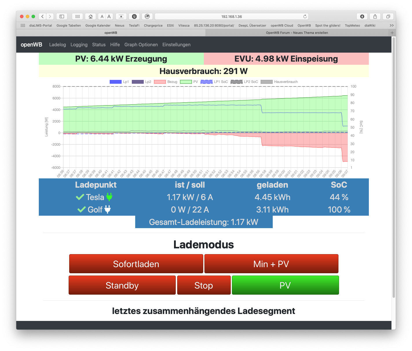

folgendes ist mir schon ein paar mal aufgefallen
habe die aktuelle 1.7.302Nightly drauf. OpenWB Duo werkskonfiguriert.
Modus: Nur PV
An LP1 lädt mein Tesla 1-phasig los regelt brav von 6A auf 22A hoch.
Nachdem 10 Minuten 22A gehalten werden wird auf 3-phasig umgeschlatet.
Hier wird allerdings nur mit 6A weitergeladen und nicht weiter hochgeregelt.
Jetzt gerade sehe ich , dass nach 8 Minuten 3-phasig sogar wieder auf 1-phasig umgeschaltet wird mit 6A max. geladen.
Wenn ich auf PV -> Stop -> PV umschalte oder PV -> Min+PV -> PV umschalte geht es wie gewünscht weiter.

Nachtrag:
Wenn ich den LP2 mit dem vollen Golf deaktiviere (=rotes Kreuz) dann scheint der LP1 wieder normal zu regeln.
Habe den Lademodus dabei immer auf PV belassen.
Schieflastbeachtung ist AUS
Loadsharing LP1/LP2 ist AN (Defaultwerte)
