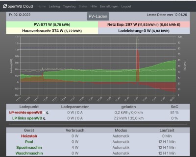

Ein Update meinerseits.
Es “läuft” immer noch allerdings habe ich gerade festgestellt,
daß ich LP1 heute morgen vergessen habe wieder zu aktivieren.
Geht aber nicht
- Uhrzeit passt
- Graph passt
- Werte passen
- LP1 wieder aktivieren - geht nicht
Geht aber nicht
- Uhrzeit passt
- Graph passt
- Werte passen

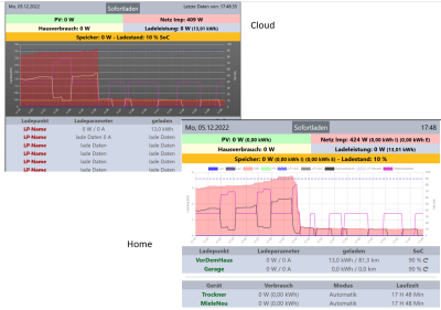

Re: Kein Fernzugriff über Cloud
Ich habe neue Zugangsdaten bekommen. Damit stimmt die Zeit und das Diagramm. Der Rest (Smarthome und LP) noch nicht so ganz. Aber es scheint mal eine Verbindung da zu sein. Ob es reicht die Ladeleistung zu erhöhen, weiß ich noch nicht.
