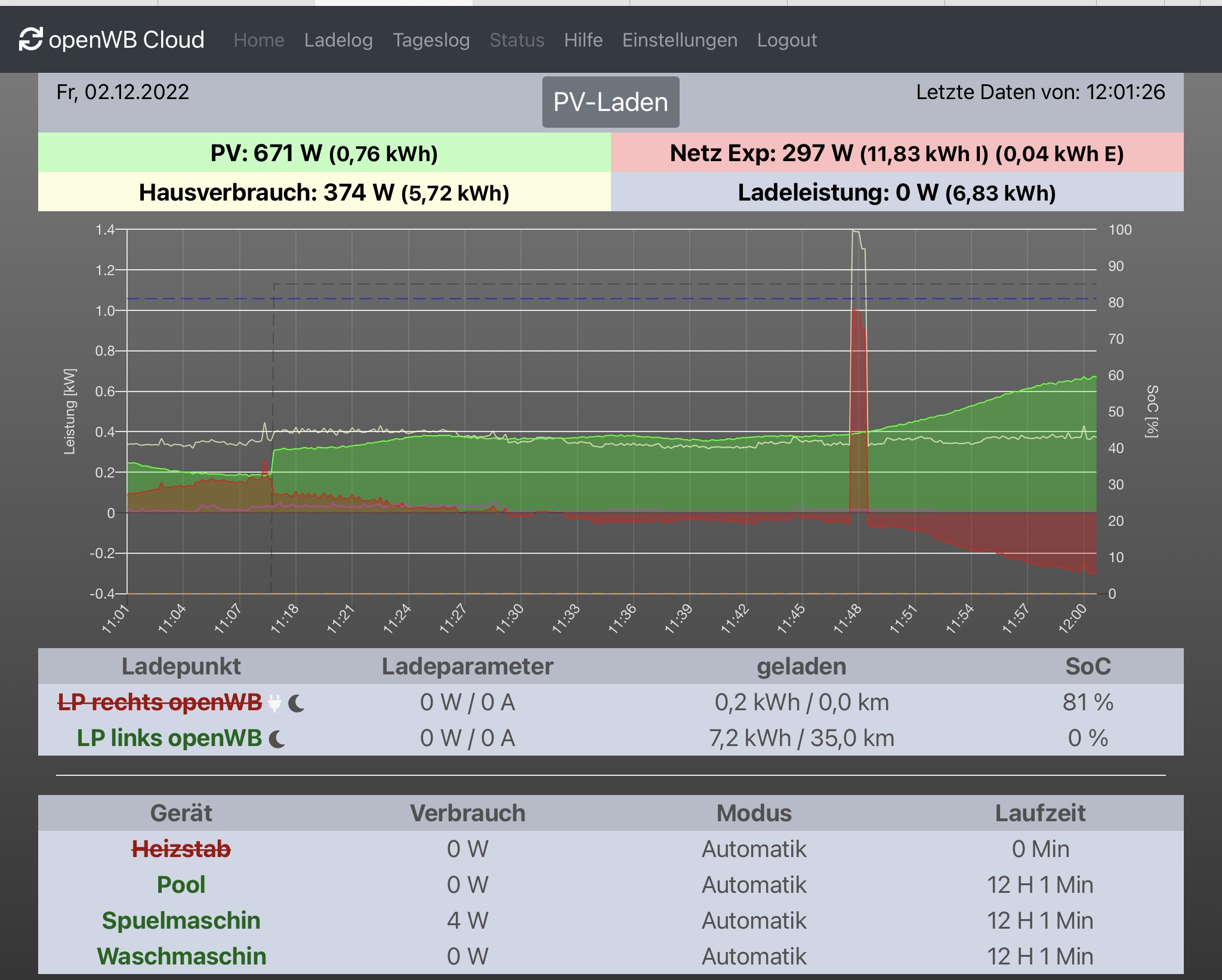

Ein Update meinerseits.
Es “läuft” immer noch allerdings habe ich gerade festgestellt,
daß ich LP1 heute morgen vergessen habe wieder zu aktivieren.
Geht aber nicht
- Uhrzeit passt
- Graph passt
- Werte passen
- LP1 wieder aktivieren - geht nicht

So ähnlich war es bei mir die ganze Zeit ja auch schon. Die Werte sind immer halbwegs stimmig, nur manchmal ein paar Sekunden bis Minuten "zurück". Nur gibt es auch immer mal Werte die hängen bleiben (aktuell zum Beispiel die Ladeleistung die seit gestern mit 153W angezeigt wird obwohl nix dran hängt.
Aber die Bedienung (umschalten von PV auf Sofort etc) und das Sperren/Entsperren von Ladepunkten ist extrem verzögert. Hab dann am Anfang auch immer mehrmals versucht, was in die Hose ging. Jetzt ändere ich es, warte 5 Minuten und schaue dann nochmal. Dann ist es zu 95% übernommen worden.

Jetzt wollte ich eigentlich den Workaround testen den openWB mir per PN gesendet hat, aber heute läuft der Cloudzugriff bei mir plötzlich wieder absolut flüssig. Ist das bei den anderen auch so?

Ich habe neue Zugangsdaten bekommen. Damit stimmt die Zeit und das Diagramm. Der Rest (Smarthome und LP) noch nicht so ganz. Aber es scheint mal eine Verbindung da zu sein. Ob es reicht die Ladeleistung zu erhöhen, weiß ich noch nicht.
