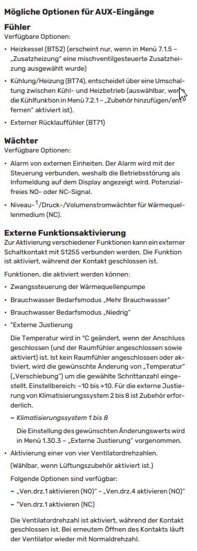

Die Anlage hat 5 Aux - Eingänge, die sich hier finden lassen:
Diese können mit verschiedenen Funktionen (u.a. Smart Grid Ready oder externe Justierung) belegt werden:
Das ganze wird dann im Service Menü 5.4 konfiguriert:

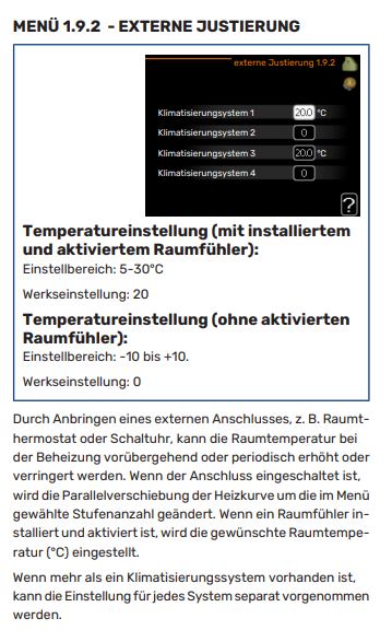

Hat man nun Smart Grid Ready konfiguriert, geht es weiter im Menü 4.1.5:
Benutzt man stattdessen die externe Justierung (braucht nur 1 Aux Kanal), konfiguriert man diese unter Menü 1.9.2:
Ich benutze die externe Justierung (ohne Raumfühler) mit Verschiebung um +3.
Grund: Ich habe die anderen 4 Aux-Kanäle zur Steuerung der Lüftungsanlage benötigt.
Eventuell baue ich das auch nochmal um, da ich die höchste Stufe praktisch nie verwende.
