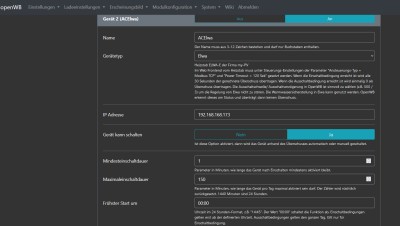

Geh mal aufs Standard Thema. Muss aber devicenummer 1 oder 2 sein.

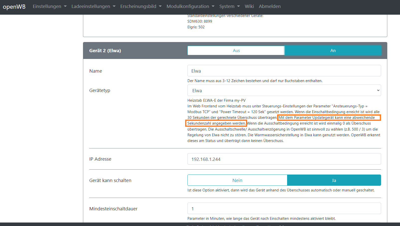

Ich habe gerade die neuste Nightly runtergeladen.

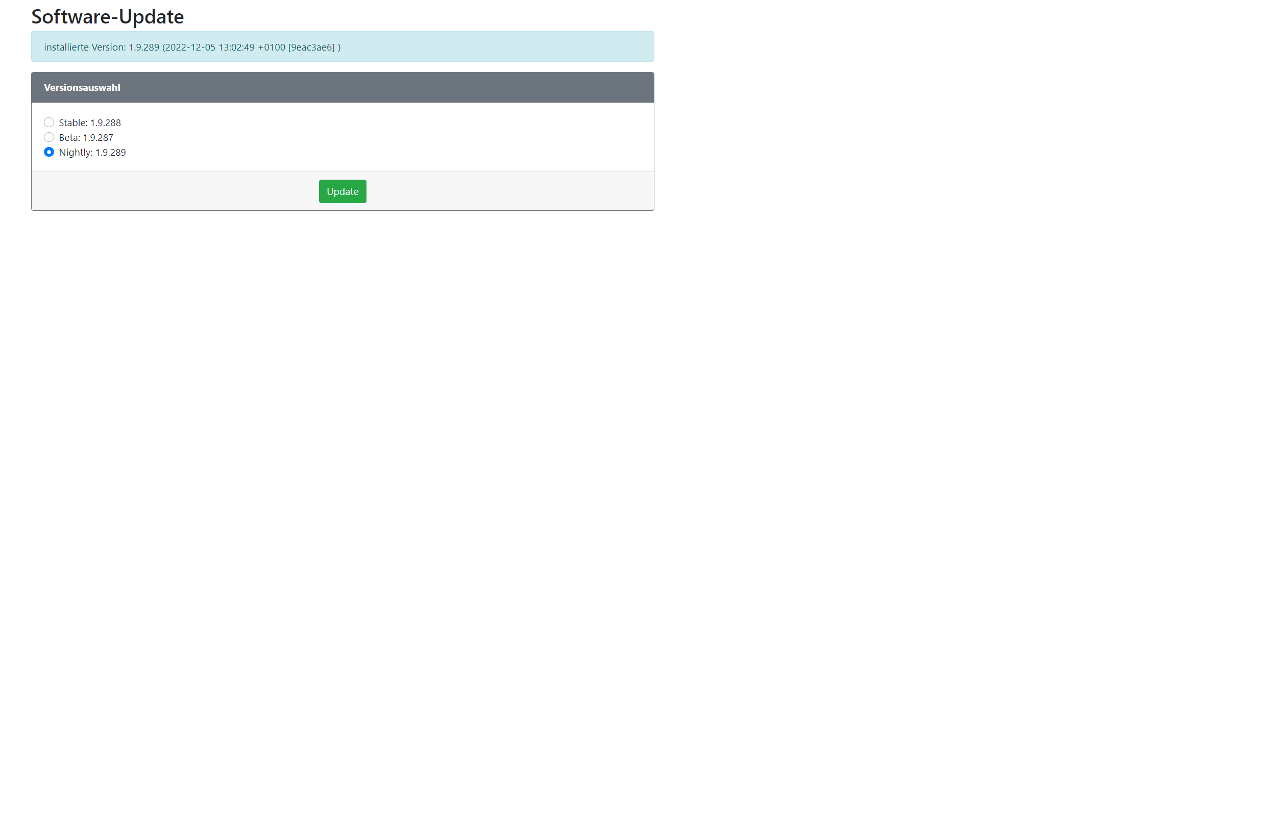

Dort habe ich auch die Beschreibung von Elwa angepasst (siehe orangen Rahmen). Es sieht aus, als ob der Update bei dir nicht durchgelaufen ist. Bei dir fehlt der Text,
Bitte nochmal update auf die Nightly machen. Unter System / Update Nightly auswählen und update drücken. Gruss Olvier

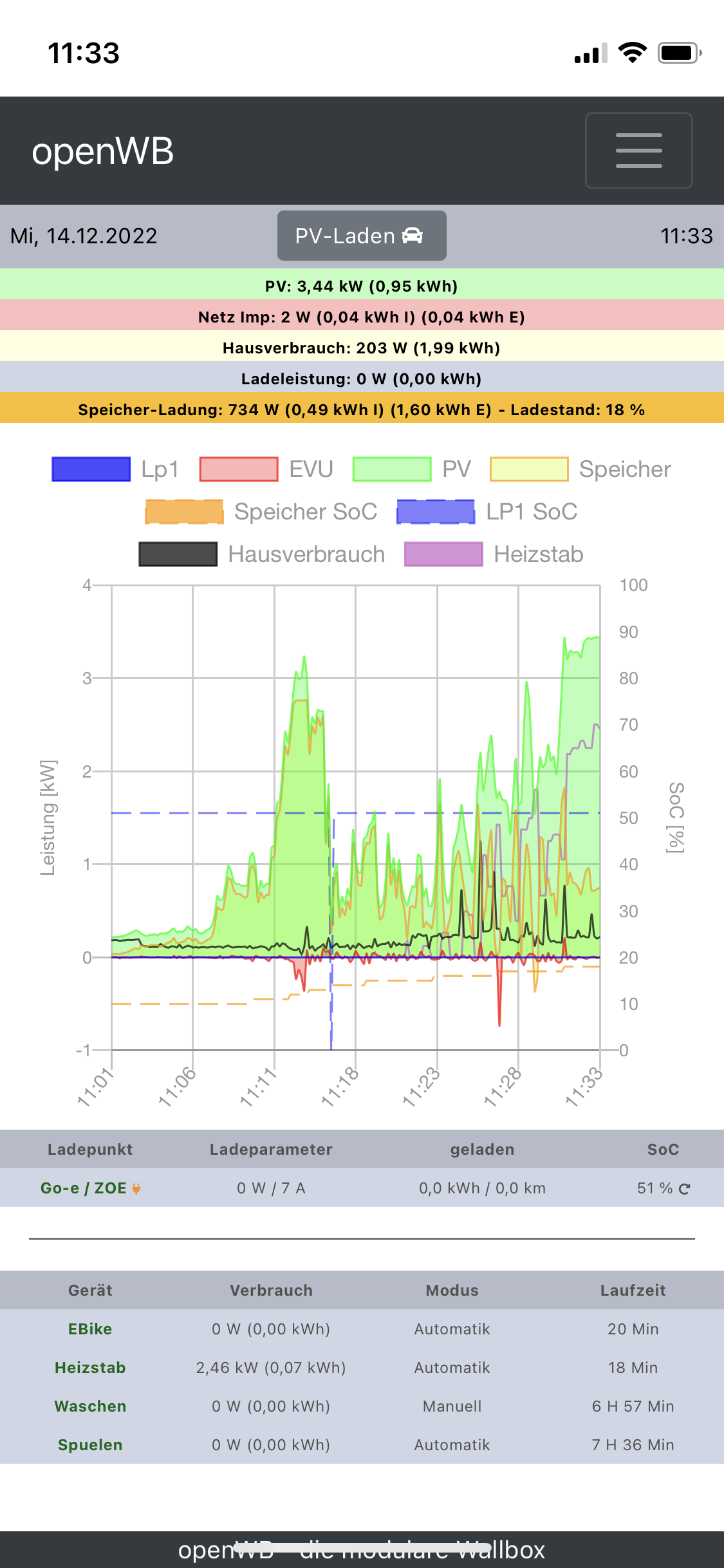

So, ich hab jetzt mal mit 20 Sekunden getestet, scheint ganz gut zu laufen…
Aus dem Smart Home Log
Allerdings gib mir ein Thema die Temperatur nicht angezeigt… Oder ich bin blind, an welcher Stelle sollte sie denn stehen?

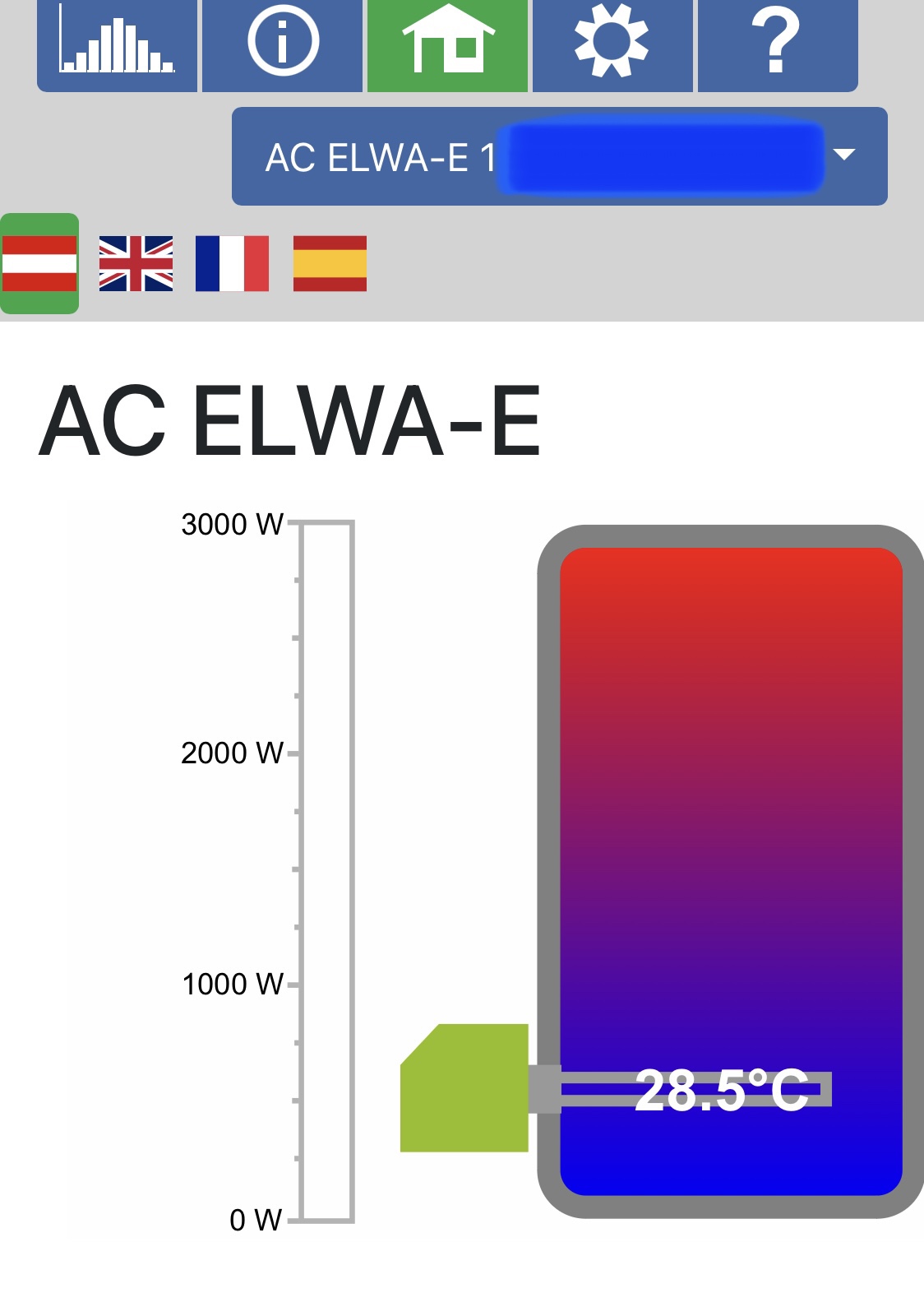

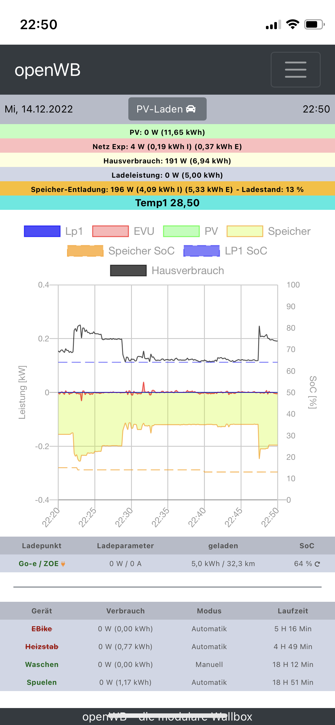

Ist zwar noch nicht merged, hab die beiden Zeilen aber mal gerade selber geändert: fluppt! (Sh. Screenshots)
