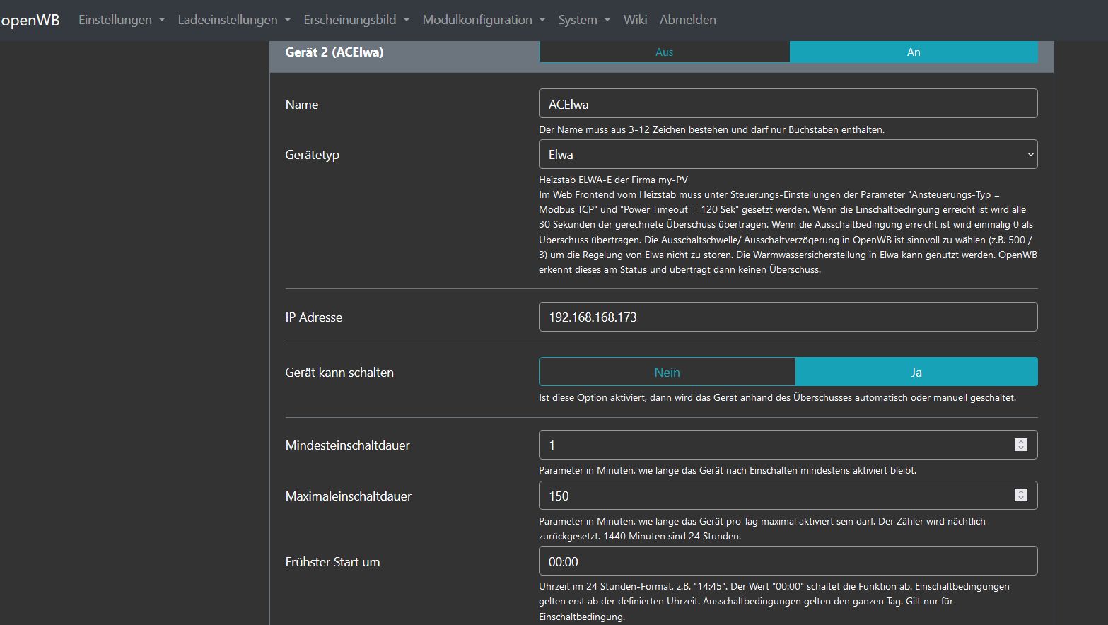

Ich habe gerade die neuste Nightly runtergeladen.
Dort habe ich auch die Beschreibung von Elwa angepasst (siehe orangen Rahmen). Es sieht aus, als ob der Update bei dir nicht durchgelaufen ist. Bei dir fehlt der Text,
Bitte nochmal update auf die Nightly machen. Unter System / Update Nightly auswählen und update drücken. Gruss Olvier
