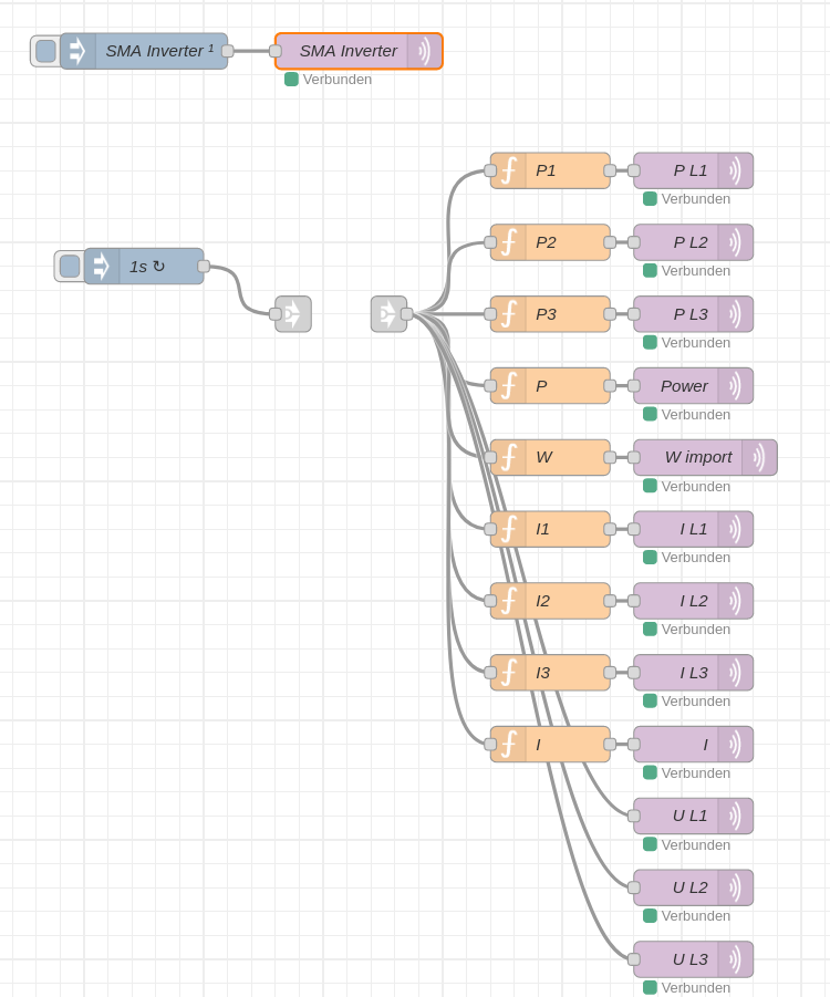

Hi ich bin durch zufall auf diesen Thread gestoßen.Becker hat geschrieben: Fr Nov 11, 2022 6:53 am Habs nun auch gelöst mit MQTT: https://github.com/freakent/dbus-mqtt-devices
Wie man sieht sehr CPU-unlastig:
kann man natürlich genau so mit KSEM oder SDM usw. machen.

Ich experimentiere gerade mit Node Red und meinem Venus OS. Ich möchte auch einen Stromzähler simulieren Über Modbus TCP habe ich es schon versucht. Aber hier werden nicht alle Werte übernommen.
@Becker den freakent treiber habe ich installiert und schon etwas damit gespielt ich schicke Temperaturen an mein Venus OS könntest du mir deinen Flow zur verfügung stellen?
Re: Sich den EM24 sparen! Virtuelles EM24 LAN mit EVU-Kit
schau mal hier: https://discourse.nodered.org/t/fake-vi ... ed/70287/3

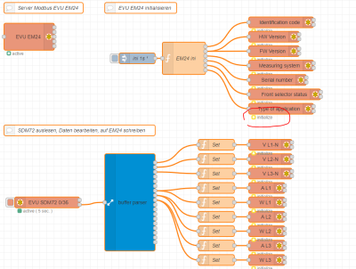

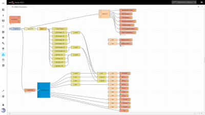

Aber nochmal zum EM24 Emulation:
Ich benötige nun kein EVU Kit mehr und somit auch keine Simulation vom EM24 für den EVU Punkt. Die Victrons sind seriell im Netz und messen somit selbst den EVU. Die Regelung auf den "Grid Setpoint" läuft wesentlich schneller. Gerade auch bei großen gepulsten Verbrauchern wie E-Herd usw.
Das stimmt aber nicht ganz, denn ich simuliere weiterhin einen EM24. Diesen benutze ich aber um meine AC-WR im Victron anzuzeigen. Ich frage den Plenticore über Modbus TCP und die Hoymiles über openDTU per JSON ab. Die einzelnen Hoymiles kann ich dann den Phasen zuordnen. Das schöne ist, dass ich die Leistung filtern und für die 3 Phasen getrennt an den virtuellen EM24 senden kann so dass ich die AC Leistung im Venus OS getrennt für die Phasen sehen kann. Die 1:1 Regel ist so besser unter Kontrolle, obwohl sie durch die installierte Leistung nicht überschritten werden könnte.
Kleine Anmerkung zum Flow: Die Dach-WR für die 3. Phase sind noch nicht installiert und deshalb verlaufen die Nodes ins Leere. Die Spannung und Hertz wird im Plenticore gemessen. Die Ampere-Werte könnten auch noch zusammengefasst werden wie bei den Watts.

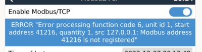

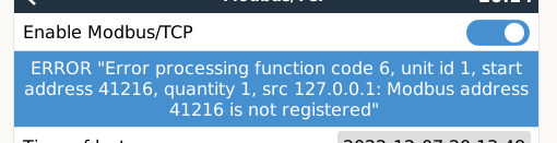

bin durch Zufall auf diesen Thread gestoßen. Irgendwie bekomme ich das aber nicht richtig ans laufen.
Im PE11 habe ich die IP vom PE11 und die Modbus ID vom EVU Zähler eingetragen.
Was muss ich aber im EM24 eintragen?
Die ganzen Ausgänge gehen nur von initialisieren auf reconnect. Irgendwo stehe ich da gerade auf dem Schlauch
EDIT 20.15: Habe nun auch mal den Modbus Server in VenusOS aktiviert und nun scheint es zum Teil zu klappen. Es kommt aber nun in VenusOS folgende Fehlermeldung:
Könnte ihr mir einen Tipp geben was ich falsch gemacht habe? Muss ich in VenusOS noch etwas aktivieren?

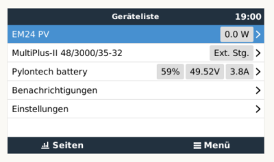

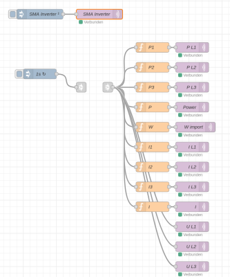

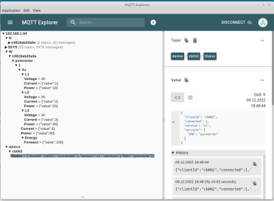

Hallo Becker, habe es probiert mit der Lösung unter NodeRed.org. Der Flow läuft unter OS Large im NodeRed.Becker hat geschrieben: Mi Dez 07, 2022 7:20 pm warum nehmt ihr nicht die MQTT Variante? ist doch wesentlich einfacher, eleganter und vermutlich schneller![]()
Ich habe den Flow etwas minimiert auf den "pvinverter" und die Initialisierung unter "device/cb002/Status"
die xxx durch meine Seriennummern ersetzt.
Im MQQT Explorer sehe ich die Einträge, aber in der Geräteliste in der Victron remote console erscheint das Meter nicht.
Was mache ich falsch? Die Werte sind erstmal Phantasiewerte ohne Sinn. Ich würde das gerne hinbekommen und wahrscheinlich fehlt nichtmal viel. Deine Variante scheint zum Erfolg zu führen, weil den Modbus Server (mit meiner Lösung) läuft es nicht auf der Victron Platform sondern nur auf einer anderen Homeassistant-VM.
LG Peter
