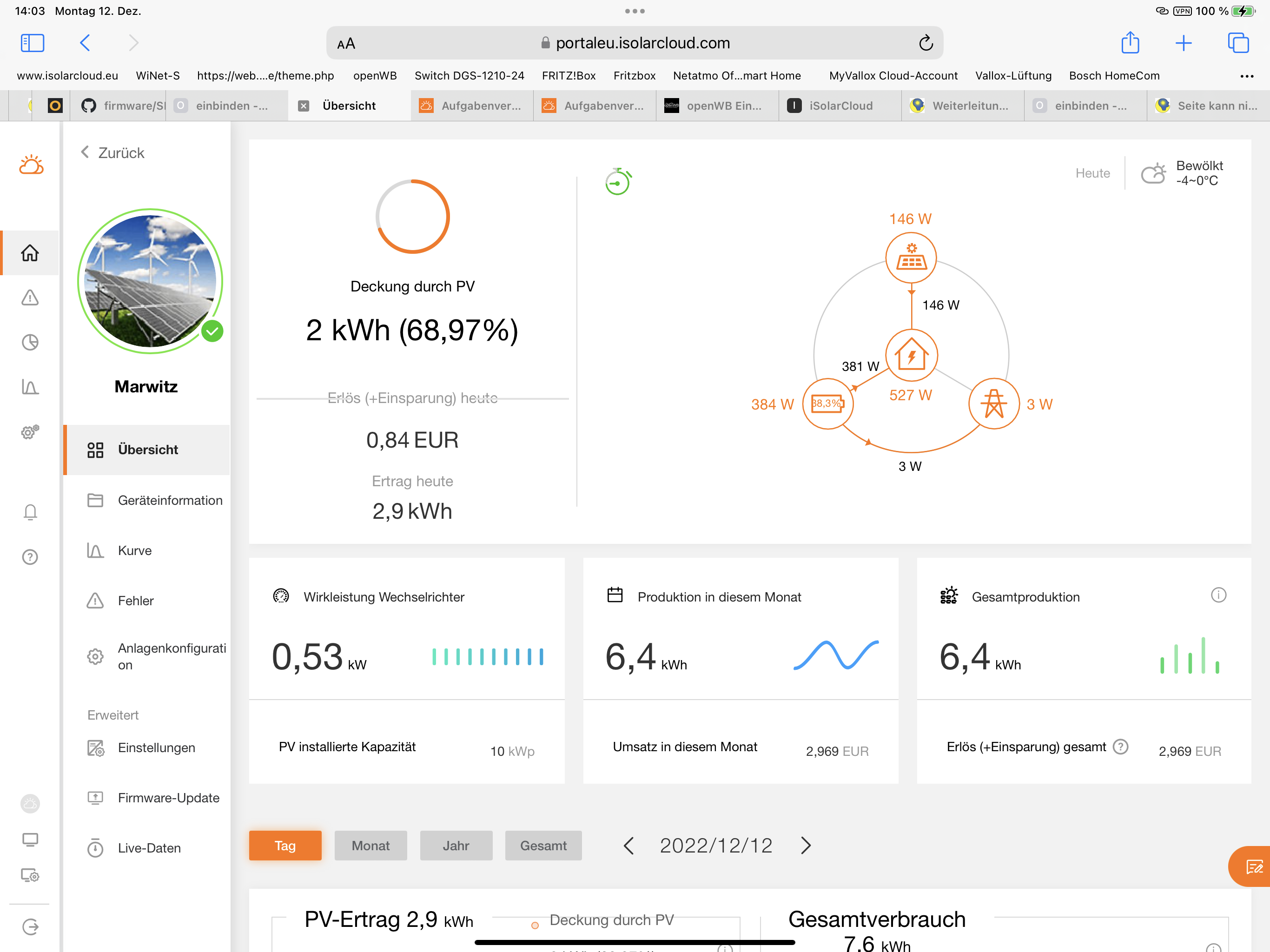

Vielen Dank liebes Sungrow Team. Zu euren Fragen.
-Ansicht in iSolarCloud ist korrekt.
- bei statische Einspeisebegrenzung steht „Aktivieren“
-bei dyn. Einspeisebegrenzung steht „aktiv“
-Winet-S hat Firmware …15 (wurde geupdatet, seitdem kommt es aber sowohl über lan als auch wlan ip zur Meldung „Netzwerkfehler, bitte Netzwerk prüfen“ gleichzeitig ist de WR aber in iSolarCloud erreichbar)

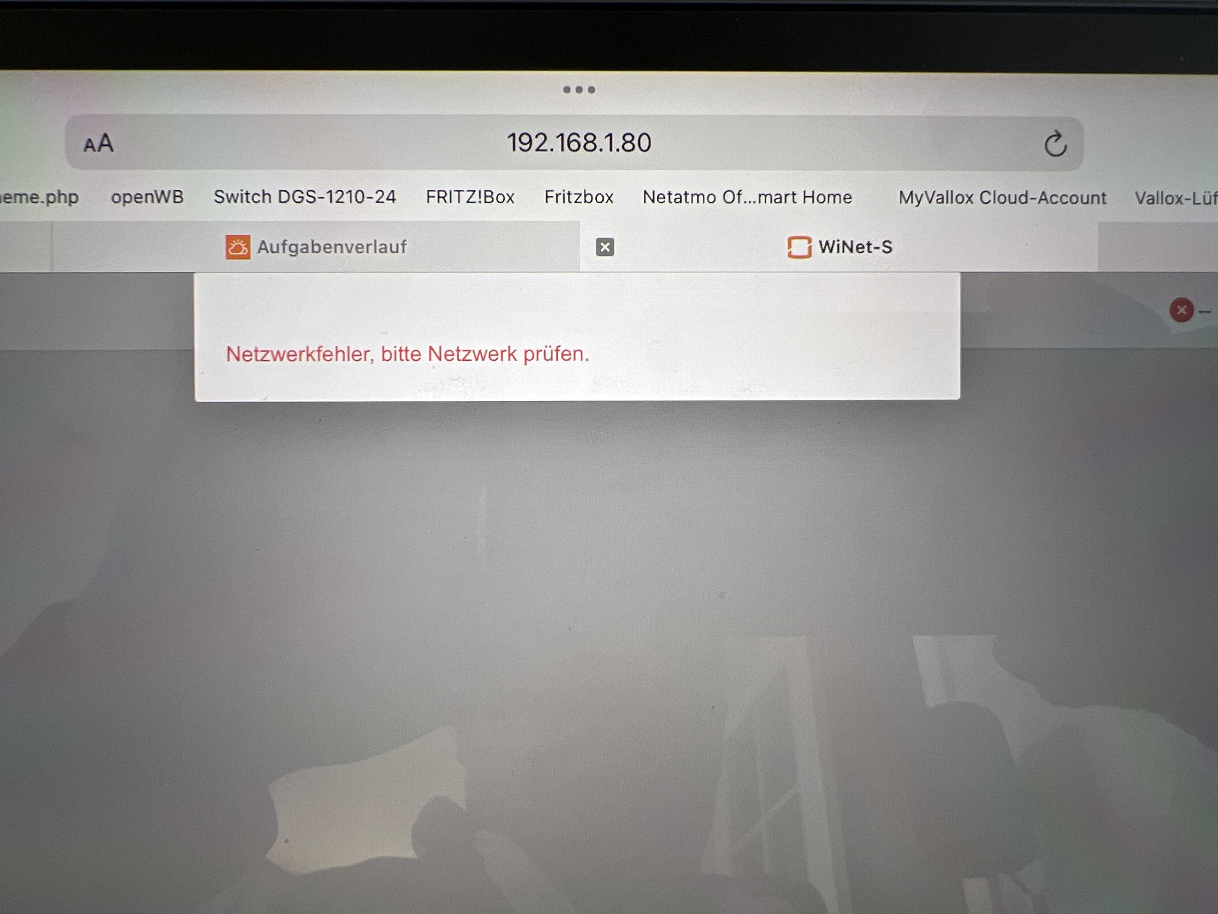

Heavendenied
- Beiträge: 790
- Has thanked: 10 times
- Been thanked: 38 times
Re: Sungrow Hybrid einbinden
Ich hänge mich mal hier dran mit meinem "Problem".
Hab seit gestern endlich den Speicher (Sungrow SBR 096) an meinem SH10RT (der shcon fast ein Jahr problemlos läuft.
Habe dann gestern das Batteriemodul in der openWB eingerichtet und das sah auch erstmal gut aus.
Jetzt stelle ich leider fest, dass die openWB sowohl bei Ladung wir auch bei Entladung des Speichers immer von Ladung ausgeht. Das hat jetzt dazu geführt, dass mein Heizstab fröhlich mich 7 kW geballert hat, weil die openWB der Meinung war es sei genug Überschuss da, obwohl ich in Wirklichkeit 3,5 kW aus dem Netz gezogen hab und zusätzlich der Speicher mit 3,5 kW entladen wurde...
Hab im PV Forum was gelesen, dass wohl teils bei Sungrow auf dem Modbus keine Vorzeichen mitkommen, das wäre natürlich dann schwierig die Ladung und die Entladung zu unterscheiden.
Hat noch jemand die Kombination Sungrow SH mit Sungrow Batterie? Gibts bei euch auch dieses Problem?
(openWB ist mit der Nightly 1.9.291 (2023-01-30 11:31:59 +0100 [c39245be])
EDIT:

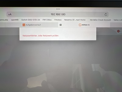

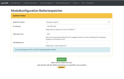

Ich hab mal testweise die IP der Modbus Schnittstelle (integrierter LAN Port des Sungrow) umgestellt. Vorher hatte ich den Winet-S eingestellt. Und siehe da: Jetzt wird die Entladung sauber erkannt.
Scheint wohl einer der diversen Fehler im Modbus Protokoll des Winet-S zu sein...
Gruß,
Jürgen
Jürgen
