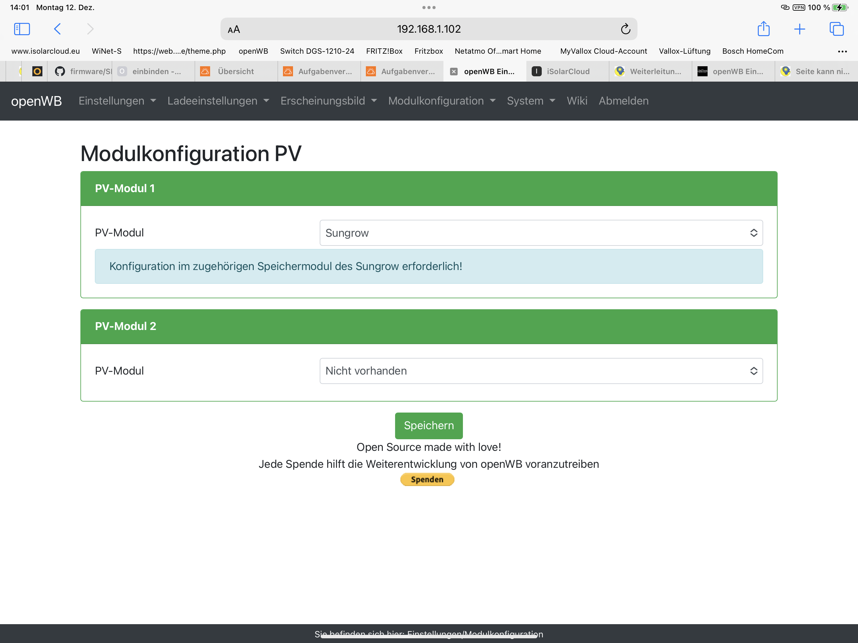

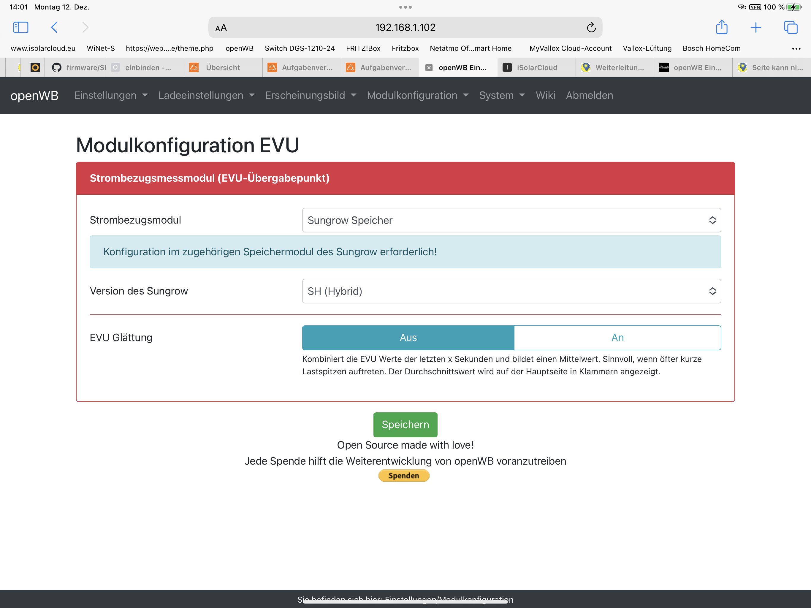

Habe ein ähnliches Problem. Habe alles soweit gem. Anleitung in der Modulkonfiguration hinterlegt (sieh Bilder).
Alles wird auch so lange richtig angezeigt, so lange nicht aus der Batterie entladen wird. Ab diesem Zeitpunkt ist Hausverbrauch gleich Batterie Entladung ! Woran kann das liegen? Aktuellstes Update ist auf der openwb.
