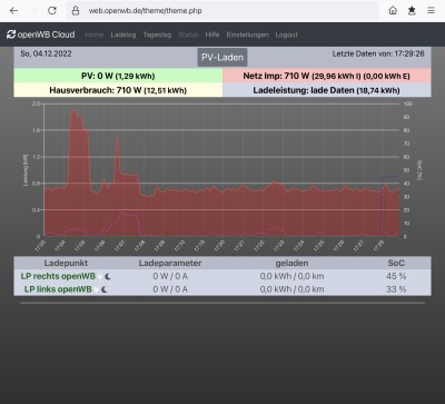

Micha982 hat geschrieben: Mo Dez 05, 2022 4:50 pm Ich habe neue Zugangsdaten bekommen. Damit stimmt die Zeit und das Diagramm. Der Rest (Smarthome und LP) noch nicht so ganz. Aber es scheint mal eine Verbindung da zu sein. Ob es reicht die Ladeleistung zu erhöhen, weiß ich noch nicht.
So ähnlich ist es bei mir mit den neuen Zugangsdaten auch.
Die LP allerdings sind da und auch die Steuerung funktioniert.
Bei mir fehlen die Smarthomesachen
Trotzdem vielen Dank für den Support und das am Sonntag

Ich hab nun auch die neuen Zugangsdaten bekommen und kann damit auch sehr positives Feedback geben :-)
Alle Daten super aktuell - Graph ist da - Steuerung möglich und super schnell - fast live.
D.H. bei mir funktioniert nun wieder alles super ( Smarthome Sachen hab ich nicht in der Steuerung )
D.H. OpenWB hat für die Probleme wohl nun eine Lösung gefunden - aber das sollte der Support vielleicht hier selbst "erklären/ausführen"
Mich würde auf jeden Fall interessieren, wo genau das eigentliche Problem lag.
Danke an den Support und viele Grüße
Willi

Also nachdem es bei mir ja nun ein paar Tage ohne Änderung lief ist die "alte Cloud" gestern wieder eigeschlafen. Werte waren verzögert und Umschalten des Lademodus extrem verzögert.
Daher habe ich es mal mit den neuen Daten versucht die ich von openWB bekommen habe. Es hat dann noch einen Neustart der Wallbox gebraucht damit alle Daten in der Cloud aktuell waren (Vorher sah es so aus wie bei Micha).
Leider fehlt bei der neuen Cloud wohl noch die Darstellung der Smarthome 2.0 Verbraucher. Denke aber auf die kann ich vorübergehend auch verzichten, ist im Sommer / Bei mehr Sonne wichtiger.
Auf jeden Fall auch hier nochmal Danke, dass es nun zumindest einen Workaround für die Betroffenen gibt.
