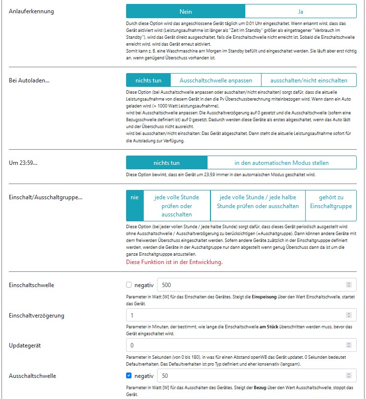

Ich habe vor ein paar Tagen von .286 auf .288 ein Update gemacht.
Seit dem scheint die Speicherbeachtung für meine SmartHome-Geräte nicht mehr zu funktionieren.
Ist erst seit ein paar Tagen aufgefallen, wo die Waschmaschine und Warmwasserwärmepumpe liefen sobald die Sonne raus kam.
Es soll aber vorrangig erst einmal der Hausspeicher auf ein gewisses Level gebracht werden. Das lief auch vorher tadellos und an den Einstellungen wurde auch nichts verändert.
Testweise habe ich die Schieberegler von 90 auf 70% oder einen anderen Wert gestellt, weil ich dachte das muss erst einmal irgendwie nochmal übernommen werden. Bringt aber keine Änderung -> sobald genug PV-Leistung da ist wird entsprechend der Einschaltverzögerungen das Gerät auch eingeschaltet ohne den Speicher zu beachten.
Hier die Screenshots:

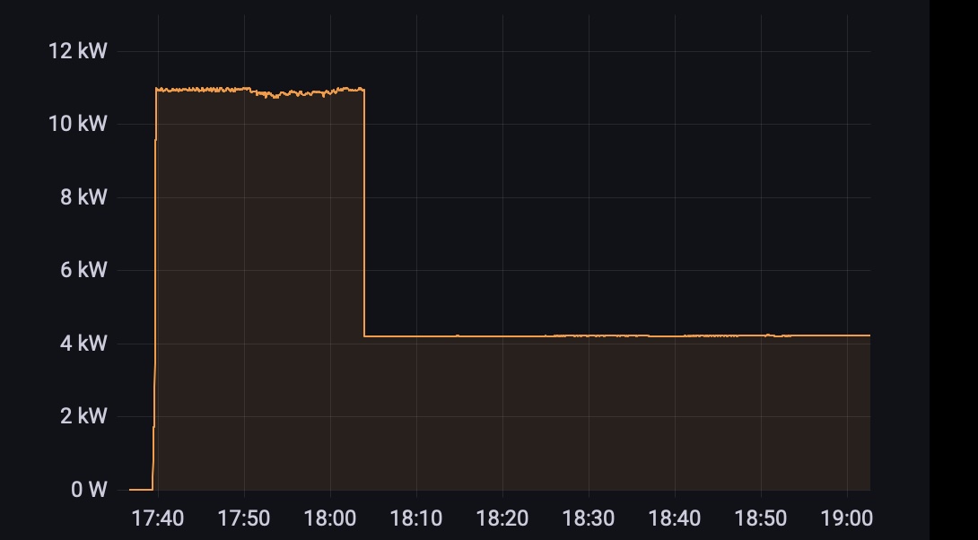

Im Modus PV Laden beobachte ich seit ein paar Tagen ein seltsames Verhalten:
PV Ladung funktioniert über den Tag sehr gut - gegen Abend (wenn PV nachlässt) wird die Ladung erst gestoppt (passt), dann aber (ziemlich genau) 40min später wieder mit minimalwerten 1p6A weitergeführt (Fehler).
Kennt das sonst noch wer?
Ob nur LP2 betroffen ist, oder auch die anderen weiß ich noch nicht.
Setting:
OpenWB Standard+ als Master („Carport“), Duo (einphasig in Betrieb für PV Laden) als Slave für LP2 „Stellplatz“ & LP3 „Einfahrt“.
Wechselrichter: SMA tripower Smart Energy 10.0 - noch ohne Home Manager (default für Bezug auf 200W in OpenWB gesetzt) und Speicher.
Habe leider noch keinen log dazu (da immer zu spät zu Hause gewesen und log nicht lang genug) - werde den aber asap nachreichen.
>> Update: Codeblöcke siehe unten
Echt schade, dass hier unnötig Energie aus dem Netz gezogen wird.
Bin über Rückmeldungen sehr dankbar.
Matthias
fehlerhafter Ladestart in den folgenden Daten ist um 15:11:27
Achtung - Bild ist von einem anderen Tag - aber gleiches Fehlerbild (auch 40 min später)
