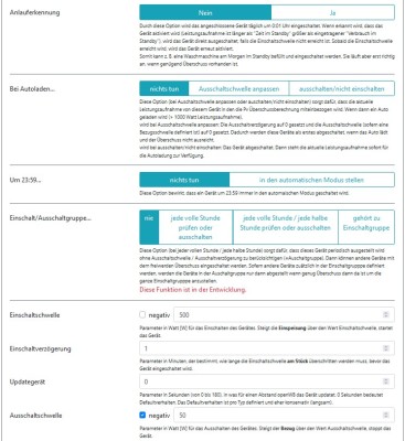

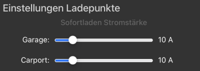

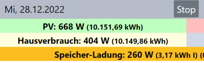

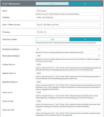

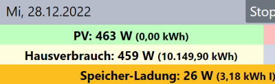

Ich habe vor ein paar Tagen von .286 auf .288 ein Update gemacht.
Seit dem scheint die Speicherbeachtung für meine SmartHome-Geräte nicht mehr zu funktionieren.
Ist erst seit ein paar Tagen aufgefallen, wo die Waschmaschine und Warmwasserwärmepumpe liefen sobald die Sonne raus kam.
Es soll aber vorrangig erst einmal der Hausspeicher auf ein gewisses Level gebracht werden. Das lief auch vorher tadellos und an den Einstellungen wurde auch nichts verändert.
Testweise habe ich die Schieberegler von 90 auf 70% oder einen anderen Wert gestellt, weil ich dachte das muss erst einmal irgendwie nochmal übernommen werden. Bringt aber keine Änderung -> sobald genug PV-Leistung da ist wird entsprechend der Einschaltverzögerungen das Gerät auch eingeschaltet ohne den Speicher zu beachten.
Hier die Screenshots:

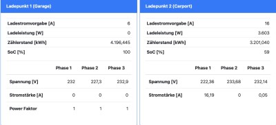

ich hatte jetzt schon mehrfach nach dem Update auf .288 den Fall, dass der 2. Ladepunkt nur noch mit 1 Phase lädt (2x openWB series2 standard+ // Sofortladen).
Er beginnt normal mit 3 Phasen und schaltet irgendwann auf 1 Phase um.
Durch neues Anstecken und oder Neustarten in der OpenWB konnte ich dies wieder "heilen".
Heute bleibt er trotz Neustart der OpenWB (erst Reboot, später Stromlos) beim einphasigem Laden.
Edit:
Ich hab gerade beim Fhzg am 1. Ladepunkt einmal die Heizung angeworfen (3 Phasen liegen an):
Edit 2:
Ich habe gerade den Wagen an Ladepunkt 1 angesteckt. Dort lädt er 3Phasig. Zurück am Ladepunkt 2 wieder nur 1 Phasig.
Edit 3:

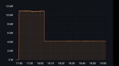

Nach dem heutigen Reboot vorm anstecken (zum sicher gehen), startet die OpenWB mit Sofortladen (wie eingestellt), aber nur mit 10A auf beiden Ladepunkten. Das hatte ich so auch noch nicht beobachtet.
Und dann ging nach ca. 27 min die Leistung wieder auf 6A runter. Gestern waren es auch ca 25-26min bis die Leistung von 1 auf 3 Phasen ging.

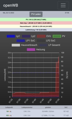

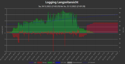

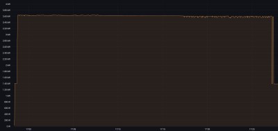

Im Modus PV Laden beobachte ich seit ein paar Tagen ein seltsames Verhalten:
PV Ladung funktioniert über den Tag sehr gut - gegen Abend (wenn PV nachlässt) wird die Ladung erst gestoppt (passt), dann aber (ziemlich genau) 40min später wieder mit minimalwerten 1p6A weitergeführt (Fehler).
Kennt das sonst noch wer?
Ob nur LP2 betroffen ist, oder auch die anderen weiß ich noch nicht.
Setting:
OpenWB Standard+ als Master („Carport“), Duo (einphasig in Betrieb für PV Laden) als Slave für LP2 „Stellplatz“ & LP3 „Einfahrt“.
Wechselrichter: SMA tripower Smart Energy 10.0 - noch ohne Home Manager (default für Bezug auf 200W in OpenWB gesetzt) und Speicher.
Habe leider noch keinen log dazu (da immer zu spät zu Hause gewesen und log nicht lang genug) - werde den aber asap nachreichen.
>> Update: Codeblöcke siehe unten
Echt schade, dass hier unnötig Energie aus dem Netz gezogen wird.
Bin über Rückmeldungen sehr dankbar.
Matthias
fehlerhafter Ladestart in den folgenden Daten ist um 15:11:27
Achtung - Bild ist von einem anderen Tag - aber gleiches Fehlerbild (auch 40 min später)

Ich bekomme seit dem Update auf die 1.9.288 extrem hohe Zahlen bei der PV Tagesproduktion und dem Tagesvebrauch angezeigt. Eine Idee woran das liegen könnte?
Neustart hat nichts geholfen. Nutze das SolarEdge EVU Modul über Modbus. Hat die letzten 2 Jahre bis zum Update tadellos funktioniert.
Ich hab danach das Backup vom vor dem Update eingespielt (Version 1.9.257), gleiches Problem. Dann nochmal upgedated und nochmal Backup eingespielt, jetzt ist PV Produktion auf 0,00kWh und Hausverbrauch immer noch bei 10.149). Nach dem erneuten Update sieht es jetzt so aus:

seran hat geschrieben: Mi Dez 28, 2022 11:50 am Ich bekomme seit dem Update auf die 1.9.288 extrem hohe Zahlen bei der PV Tagesproduktion und dem Tagesvebrauch angezeigt. Eine Idee woran das liegen könnte?
Habe ich auch des öfteren. Kann nicht sagen ob es am Update liegt. Heilt sich manchmal von ganz alleine.
Sind aber immer Zahlen im 10000er oder 4000er Bereich.
Zumindest bei mir.
