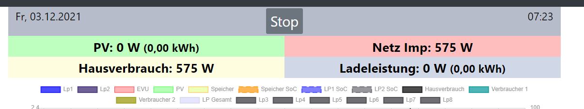

Dann werde ich noch etwas Geduld haben. Was nicht unbedingt meine Stärke ist
Der Support hat mir zudem dazu geraten auf die Nightly zu gehen. Das habe ich gemacht. Ich sollte mal alle Kombinationen im EVU Modul testen.
Leider ohne Erfolg.
Zudem hat es nun auch total die Ansicht zerschossen: Alle möglichen Buttons sind über Nacht aufgepoppt.
Gibt es die Chance eine Art Werksreset zu machen?
Leider ohne Erfolg.
Re: Colors Theme unvollständig
Nein.PLimbi hat geschrieben: Fr Dez 03, 2021 6:27 am Dann werde ich noch etwas Geduld haben. Was nicht unbedingt meine Stärke ist
Leider ohne Erfolg.
Geh auf Einstellungen/ Erscheinungsbild/ Graph, dort 1x Legende de- und wieder aktivieren, dann passt es wieder.

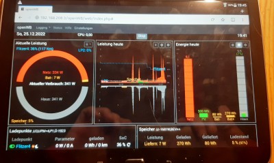

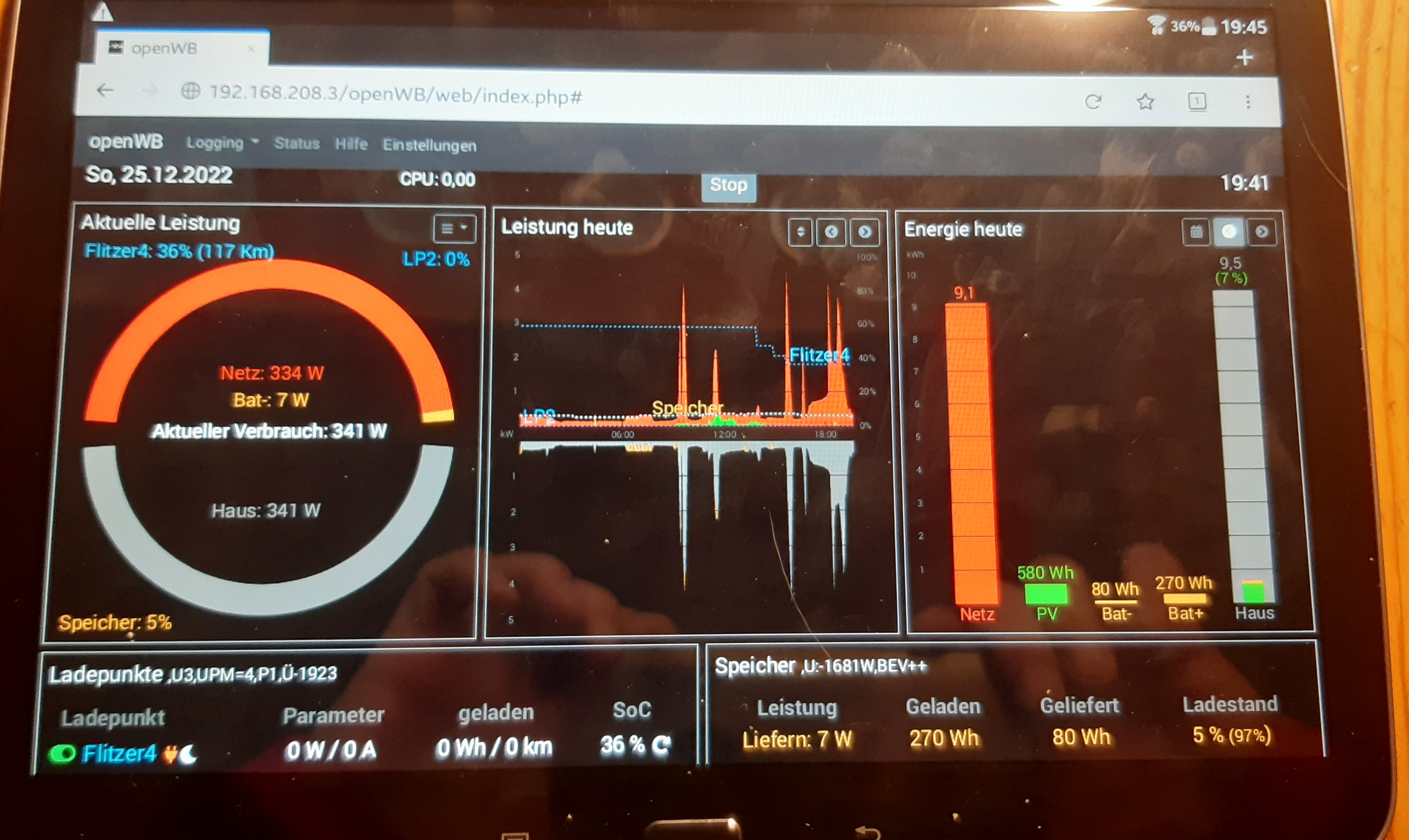

Hallo Claus.electron hat geschrieben: Mi Nov 24, 2021 11:02 am Der Firefox 68 hat in der Tat Probleme mit dem Color-Theme, da es ein Javascript-Feature verwendet,
das der Firefox erst ab V69 unterstützt. Ich hatte das gleiche Problem mit dem eingebauten Chrome in der openWB.

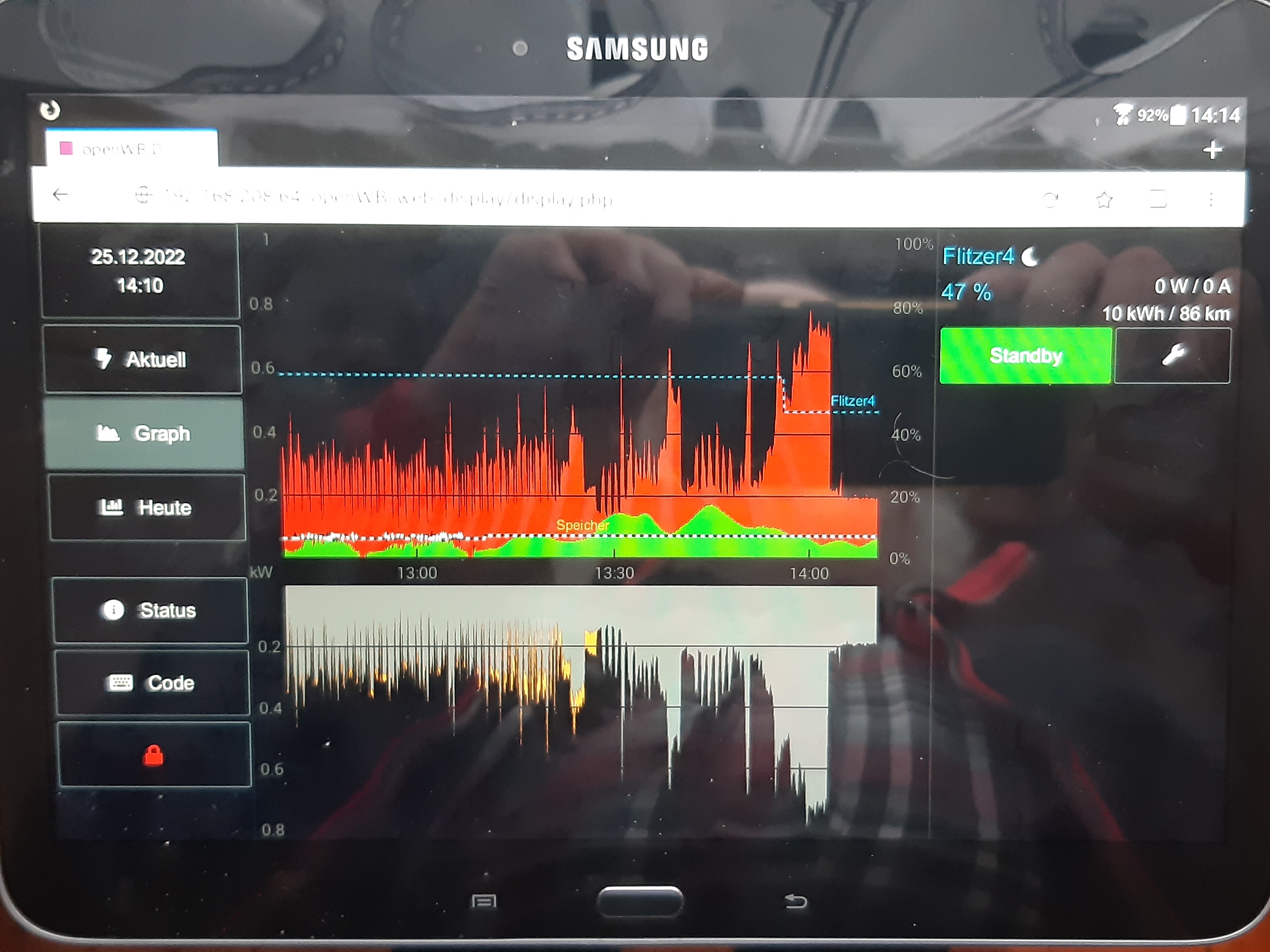

Ich möchte das nochmal aufgreifen.
Auf meine alten Tablette mit KitKat 4.4.2 und dem 68.11.0 (Intel x86, kein ARM) ) läuft das Colors Display-Thema Mit allen Grafiken
Was macht dies anders als das "große"-Colors Thema?
Eventuell ist ja auch das normale Colors Thema auf den 68.11.0 lauffähig zu machen.

Das Problem ist die Chrome-Version. Das Theme verwendet Javascript-Features (public class fields), die erst ab Chrome Version 74 unterstützt werden. Wir hatten das Problem beim Display-Theme auch erst und ich habe dann den Code entsprechend angepasst (viewtopic.php?p=47670#p47670) . Man müsste das überall im Code des Browser-Themes korrigieren. Das macht den Code aber nicht gerade leserlicher. Ausserdem weiss ich nicht, ob es noch andere Features gibt, die Uralt-Browsern nicht unterstützt werden.

Danke für den Hinweis.
Nach 19 Änderungen in 4 Dateien kann das Tablett nun was sinvolles tun. Ich reiche das nicht als PR ein, aber wer's will kann sich an mich wenden.
