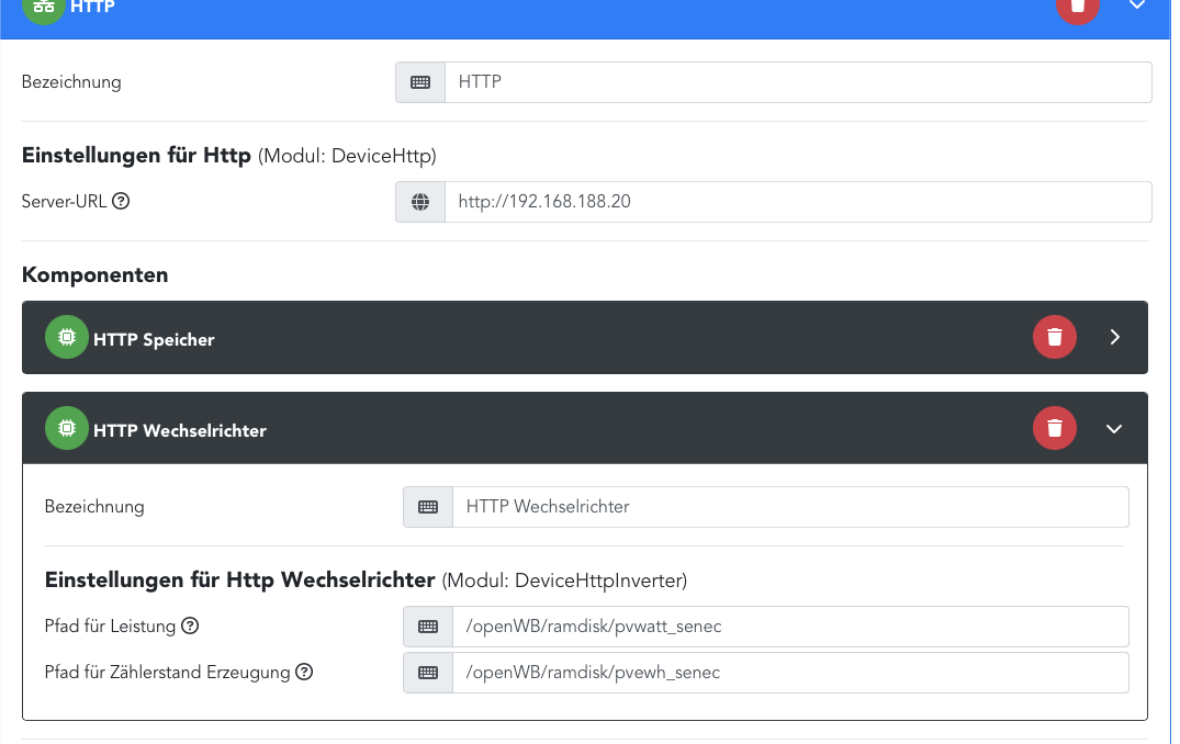

Der Versuch einen Senec WR über das HTTP WR Modul einzubinden scheitert derzeit daran das die PV Leistung nicht angezeigt wird.
Die ramdisks werden regelmäßig geschrieben und können per URL http://192.168.188.20/openWB/ramdisk/pvwatt_senec abgefragt werden.Die Modul config sollte auch passen, zumindest kommt der Zählerstand des WR an.

Was stimmt hier nicht?
Kann das hier der Grund sein?
*******devices/http/inverter.py*****
in die ramdisk wird ein Wert ohne Vorzeichen, Punkt oder Komma geschrieben.

Hilfe-Text in der Wechselrichter-Komponente gelesen? Produzierte PV-Leistung muss negativ sein.

newbe2020
Beiträge: 67
Registriert: Mi Jul 01, 2020 6:49 am
Re: Feedback Beta 2
Beitrag von newbe2020 »
LenaK hat geschrieben: Mo Jan 09, 2023 1:11 pm Hilfe-Text in der Wechselrichter-Komponente gelesen? Produzierte PV-Leistung muss negativ sein.
Offensichtlich nicht :D Danke für die Aufklärung!
