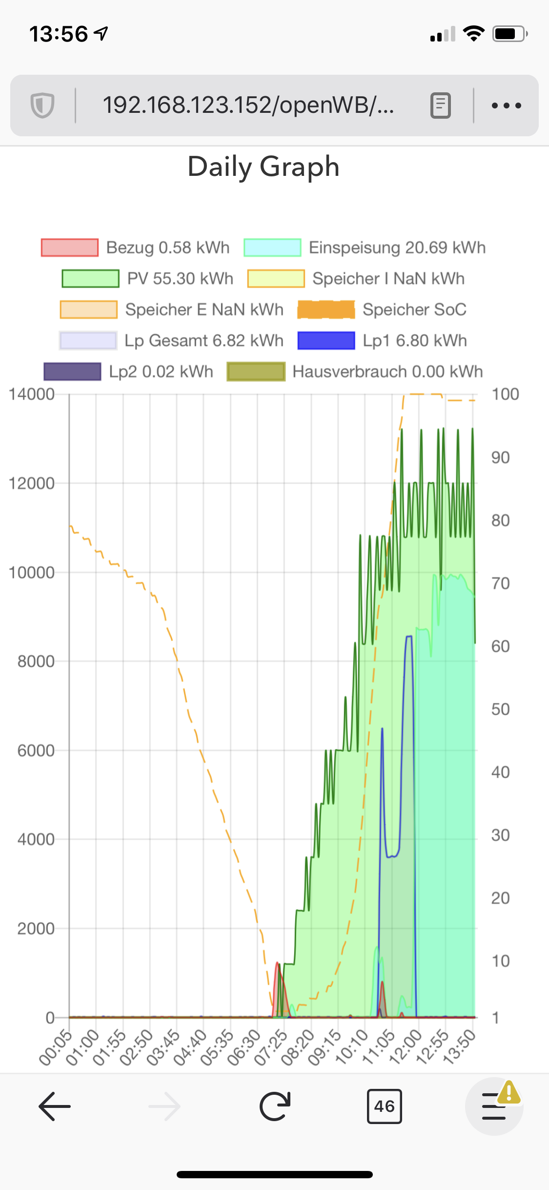

Liebes Forum
Gibt es eine Einstelloption für den Daily Graph?
Ich habe gelesen, dass jeweils ein Mittelwert alle 5 Minuten gespeichert wird. Auf meinen Darstellungen erscheint aber eine grobe Treppe (nur) der PV Leistung mit ca. 1.1 kWh Stufen. Diese sind nicht variabel wie bei einem Mittelwert zu erwarten, sondern in einem Raster. Im Live Logging sind die Werte korrekt angezeigt.
OpenWb stable 1.7, keine Aenderung in der neusten Version.
Hat jemand eine Idee?
FG Christoph
FG Christoph

Re: Treppenstufen Daily Logging
Welche Module werden genutzt?

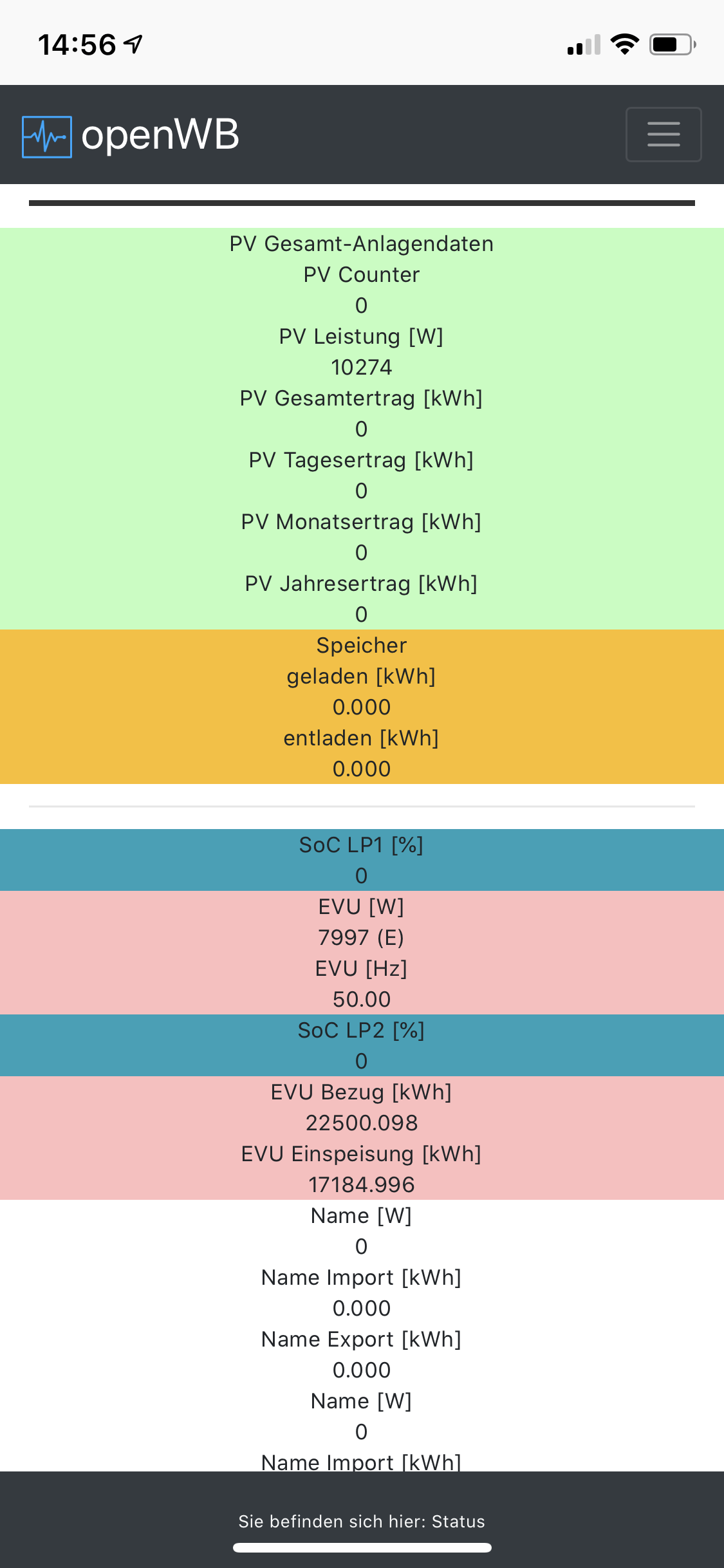

Bitte mal unter Status den Wert PV Gesamtertrag beobachten.
Was zeigt dieser an? Nur volle kWh oder auch genauer?
Nein, nicht die Watt.
Bitte im Browser mal aufrufen:
ipderopenwb/openWB/ramdisk/pvkwh
am besten im Abstand von 5-10 Minuten und den Wert mitteilen.
