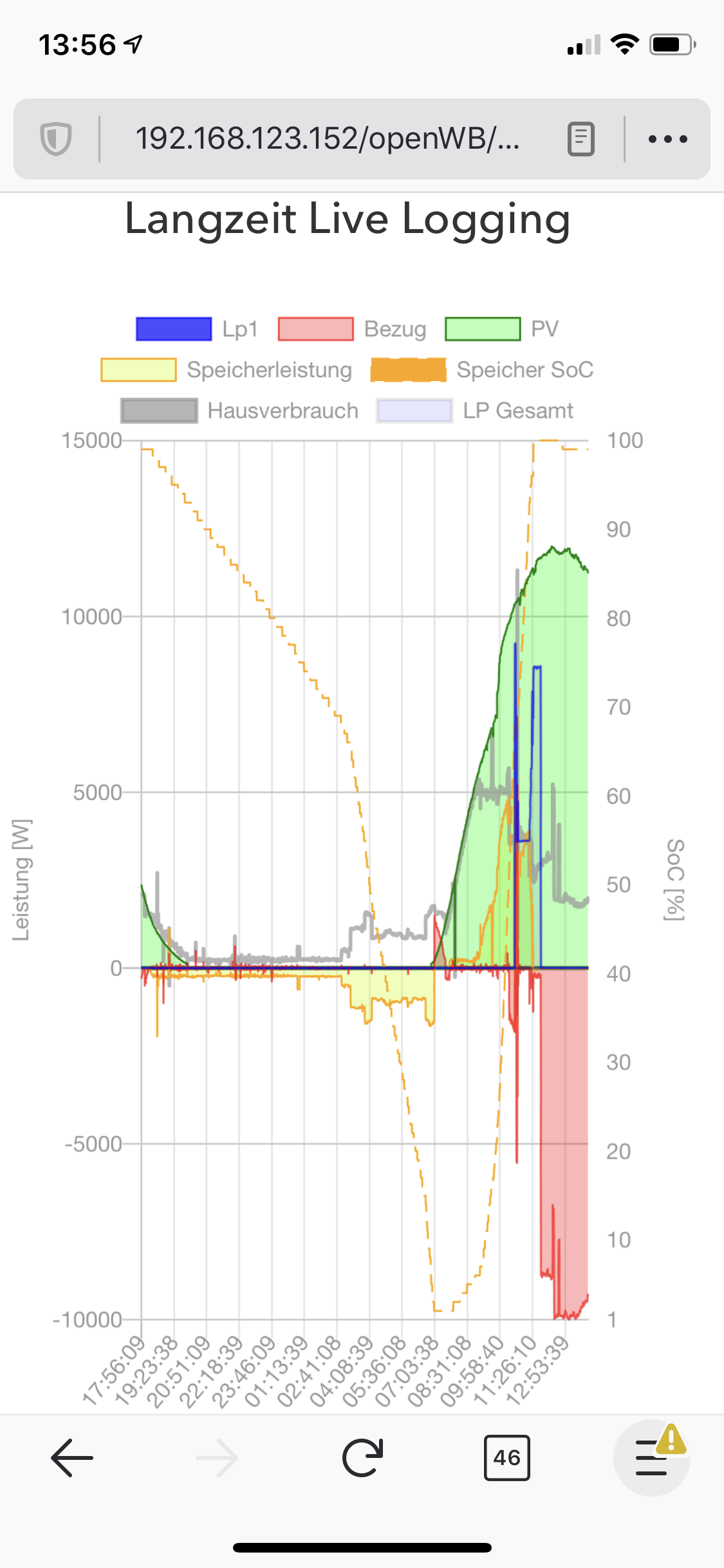

Liebes Forum
Gibt es eine Einstelloption für den Daily Graph?
Ich habe gelesen, dass jeweils ein Mittelwert alle 5 Minuten gespeichert wird. Auf meinen Darstellungen erscheint aber eine grobe Treppe (nur) der PV Leistung mit ca. 1.1 kWh Stufen. Diese sind nicht variabel wie bei einem Mittelwert zu erwarten, sondern in einem Raster. Im Live Logging sind die Werte korrekt angezeigt.
OpenWb stable 1.7, keine Aenderung in der neusten Version.
Hat jemand eine Idee?

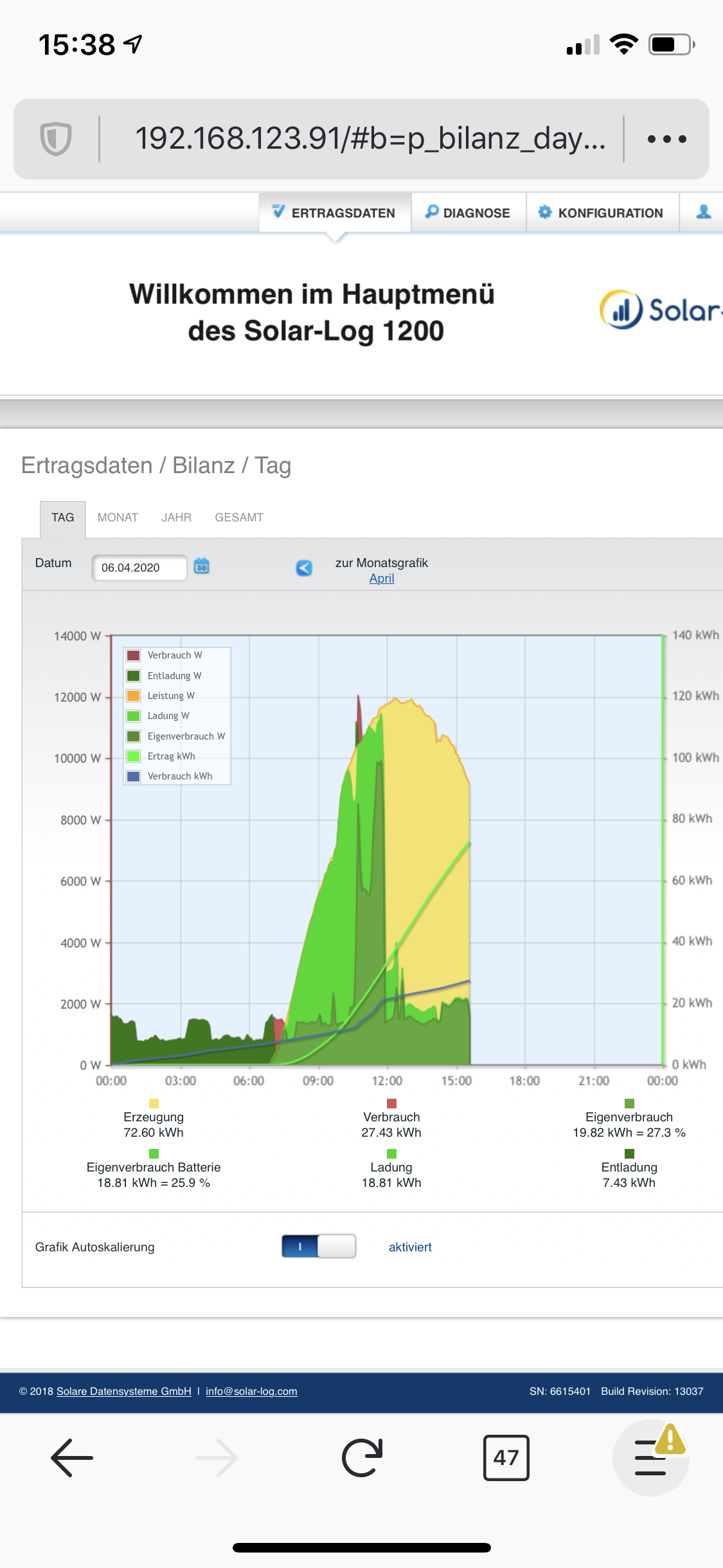

Im Solarlog werden ca. 72 kWh zur gleichen Zeit angezeigt.
