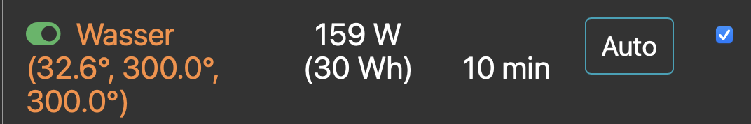

Hallo ich habe eine Frage zur Temperaturanzeige von Acthor 9s.
Kann man irgendwo einstellen, dass er nur eine Temperatur anzeigt? Ich habe nur einen Sensor angeschlossen aber bekomme drei Werte angezeigt. Zwei davon sind falsch/unnötig.

electron
Beiträge: 835
Re: OpenWB Theme und anderes selbst anpassen?
Beitrag von electron »
Man kann in den Smarthome2.0-Einstellungen einstellen, wie viele Temperatursensoren angeschlossen sind. (Zumindest beim Shelly, vielleicht geht das beim Achter ja auch)
