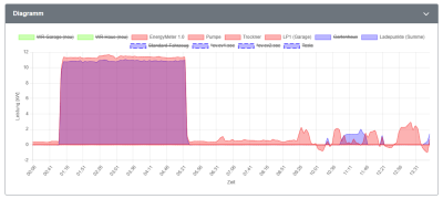

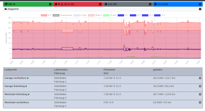

Mit der (zugegeben nicht ganz aktuellen Version) 2023-01-23 15:02:05 +0100 [cb436628] funktioniert das Lastmanagement auf die Ströme, aber nicht auf die Leistungen.
Trotz maximal erlaubter Leistung von 10kW wurden über 20kW erlaubt (am virtuellen Zwischenzähler).
Config(max_currents=[35, 35, 35], max_total_power=10000)
 LP1: set current 11.33 A
 LP2: set current 11.33 A
 LP3: set current 11.33 A
Logfile und Screenshot:
debug.log
(45.3 KiB) 91-mal heruntergeladen

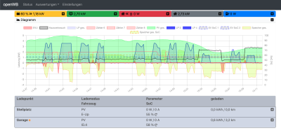

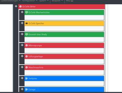

Bei mir klappt das PV laden noch überhaupt nicht, er fängt ständig an zu laden, obwohl kein Überschuss vorhanden ist.
Die Werte passen soweit, aber vll liegt es auch an meiner Struktur. Kann einer evtl helfen?

LarsBr87 hat geschrieben: Fr Jan 27, 2023 2:33 pm Bei mir klappt das PV laden noch überhaupt nicht, er fängt ständig an zu laden, obwohl kein Überschuss vorhanden ist.
Könnte es sein, dass du den gleichen Fehler wie ich gemacht hast? Siehe viewtopic.php?p=78871#p78871
Schau mal, ob du einen Mindeststrom eingestellt hast.
openWB serie 2 custom 11kW
Skoda Enyaq iV80
LarsBr87
Beiträge: 345
Has thanked: 6 times
Re: Feedback Nightly 101.1
Beitrag von LarsBr87 »
nein, leider nicht. Ich bin da schon länger am probieren aber bekomme es nicht hin. Ziehe mich jetzt auch erstmal zurück vom testen der 2.0 und nutze die 1.9er weiter, bis was Finales angeboten wird. Ist mir auch alles eine Spur zu hoch und die 1.9 läuft ja super!
Gruß Lars

mrinas hat geschrieben: Do Jan 26, 2023 11:15 am Hatte heut' vormittag nochmal einen mini-Ladevorgang im PV Modus ohne Übeschuss mit der 2023-01-21 22:44:19 +0100 [1fcc808b]
Obwohl leider so überhaupt gar keine Sonne scheint hat die openWB um kurz vor 11 gut 4kW Überschuss erkannt:
2023-01-26 10:57:51,815 - {control.data:334} - {DEBUG:MainThread} - system
{'update_in_progress': False, 'perform_update': False, 'boot_done': True, 'ip_address': '192.168.178.99', 'dataprotection_acknowledged': True, 'debug_level': 10, 'release_train': 'master', 'lastlivevaluesJson': {'timestamp': 1674727061, 'time': '10:57:41', 'grid': 10.399, 'counter14-power': 0.0, 'counter15-power': 0.0, 'counter21-power': 9.745, 'house-power': 0.707, 'charging-all': 0.0, 'pv-all': 0.052, 'cp13-power': 0.0, 'ev3-soc': 75.0}, 'version': '1.99.101.1', 'current_commit': '2023-01-21 22:44:19 +0100 [1fcc808b]', 'current_missing_commits': [], 'current_branch': 'master', 'current_branch_commit': '2023-01-21 22:44:19 +0100 [1fcc808b]', 'datastore_version': 6, 'module_update_completed': True}
2023-01-26 10:57:51,852 - {control.counter:203} - {DEBUG:MainThread} - Überschuss zur PV-geführten Ladung: 4149.0W
Draufhin wurde die Einschaltverzögerung gestartet, und obwohl weiterhin kein Überschuss vorhanden war auch nicht abgebrochen. Ladevorgang startet, und wird dann korrekt wieder beendet.
main (8).log
gab eben nochmal eine Phantom PV-Ladung. Interessanterweise exakt zeitgleich mit dem Start und Stopp einer Sofortladung auf dem anderen 1.9er Ladepunkt. Zudem konnte ich im Log einen ungültigen Hausverbrauch finden.
EVU Daten stammen vom SMA EnergyMeter, das tut den Job eigentlich recht unauffällig.
Restliche Struktur ist flach, zwei SMA WR, der Ladepunkt und ein paar HTTP Zähler, allesamt auf er gleichen Ebene. Kein Speicher.

LutzB hat geschrieben: Fr Jan 27, 2023 12:16 pm Bitte vor dem Posten immer das Verhalten mit der aktuellen Nightly prüfen.
Das Problem tritt auch mit der aktuellen Nightly auf, ich habe nochmal ein neues debug.log erzeugt.
Trotz max_total_power=8000 am Zwischenzähler wird mit 11kW geladen.
debug.log
(35.11 KiB) 108-mal heruntergeladen

Mir ist noch etwas zum Ladeprotokoll aufgefallen, hier wird Zeitladen nicht mehr als eigener Eintrag gelistet. Auto gestern abend angesteckt, über Nacht wurde geladen, vormittags kam noch ein wenig PV Überschuss hinzu. OpenWB stand die gesamte Zeit im Modus PV Laden.
