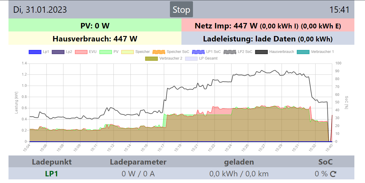

Wenn ich mir jetzt das dashboard ansehe wird der Hausverbrauch mit PV und EVU addiert, was natürlich falsch ist, da ich das PV mit dem shelly3em realisiert habe. Also muss ich das PV wieder rausnehmen richtig?
