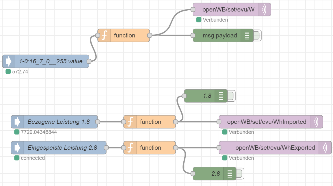

Re: PV Werte einfacher per MQTT übertragen
Also mein Flow sieht so aus.
Für die PV Ladung benötigst Du aber nur den oberen Teil.

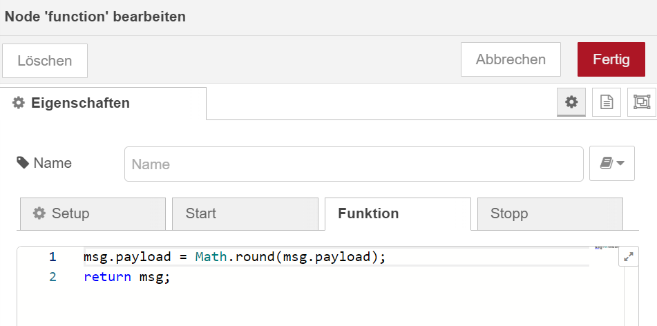

Und die Function so. Wie schon weiter oben erwähnt wurde, die OpenWB erwartet eine Integer Wert!
So HATTE es bei mir funktioniert!
Hat jemand ev. einen Tipp für mich?
Mit oben gezeigter node zeigt die Box die Einspeisung an.
Aber mit der Einstellung "Nur PV" wird nicht geladen.
Bis Anfang Sommer hat es mit dem Mokka E noch funktioniert jetzt mit einem Astra Hybrid nicht mehr.
Ich antworte mir selber.
Hab das SOC-Modul umgestellt auf Manuell+Berechnen, jetzt mal auf 30% gestellt und die Nur PV Ladung funktioniert.
