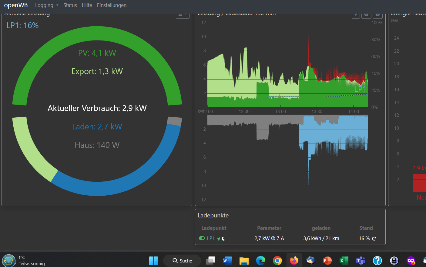

Die OpenWB zeigt unten links im Menü beim aktuellen Laden immer im Wechsel 3/ und 2-phasig an, mit dem verbunden Sägezahnmuster bei der Ladeleistung.
Aber nur bei bestimmten Überschüssleistungen.
Bei mehr Pv Leistung stabil dreiphasig, bei weniger stabil zweiphasig, oder eben nur einphasig.

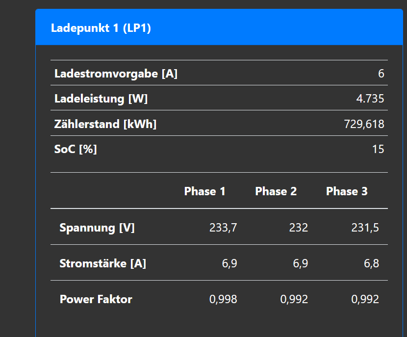

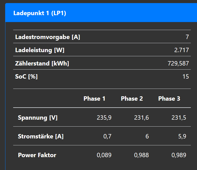

Nun aktuell bei dem PV Ertrag wieder gleiches Muster.Flocki hat geschrieben: Fr Feb 10, 2023 2:53 pm Ich sehe da schon ein Problem. 2-phasiges Laden sollte in der Kombination nicht vorkommen.
Siehe Bilder
Muster nur bei PV Laden!
Re: PV Überschussladen: ständiger Phasenwechsel "Sägezahnladung"
Das sieht so aus, als ob da mit dem OBC was nicht stimmt
