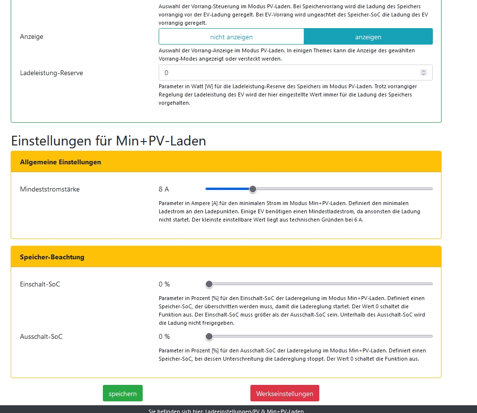

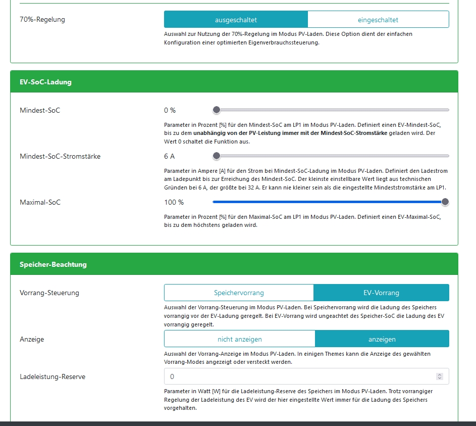

Kannst du mal bitte versuchen in den "Allgemeinen Einstellungen" im Bereich "Automatische Phasenumschaltung" bei "Sofort Laden und "Min+PV Laden" auf "einpasig" zu stellen.
Dann Sofortladen starten, schauen ob er 1-phasig lädt, kurz warten und auf Min+PV ändern und schauen ob er 1-phasig lädt.
Bekommst du es hin das 1-phasige Laden zu erzwingen? Bei mir funktioniert das nämlich nicht.

Funktioniert aber auch nicht. Es geht immer sofort zu 3 Phasen.
