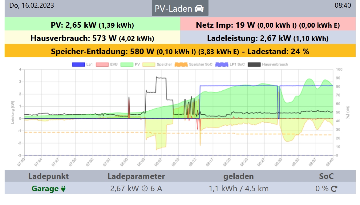

Ich habe eine Custom openWB mit Phasenumschaltung.
Die Umschaltung hat auch schon mal beim Renault Zoe, den wir früher mal hatten funktioniert.
Jetzt haben wir einen Audi Q4.
Aber mit kleinem Akku. Kann also nur 2 Phasen

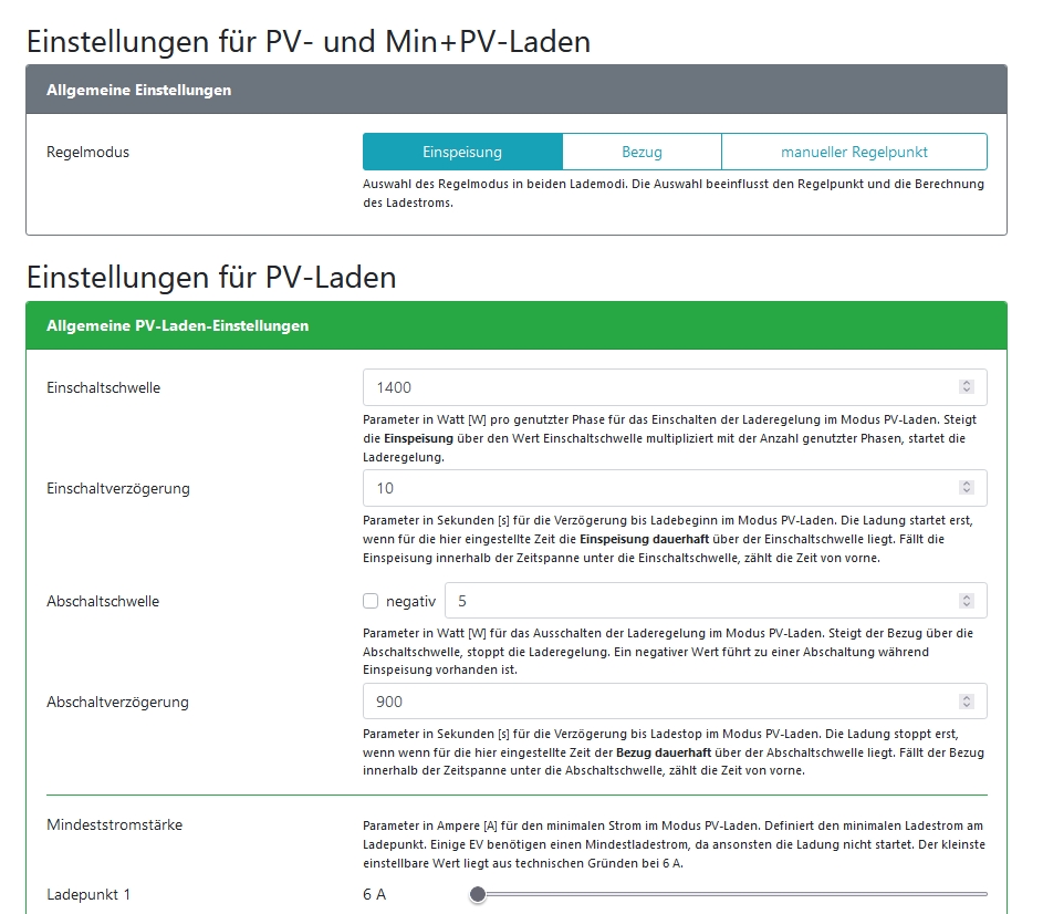

open WB ist auf PV Überschuss laden eingestellt.
Sonne kommt. Box fängt zu laden an.
Sie ist so eingestellt, dass sie bei 1.400 Watt Überschuss anfangen soll.
Das macht sie auch, aber sie fängt dann sofort mit beiden Phasen zu laden an, wie man ihm Chart ja schön sieht.
Also mit 2.800 Watt, da gleich mit 2x 1.400 Watt.
An welcher Einstellung könnte das denn liegen?
Eigentlich müsste doch alles passen?

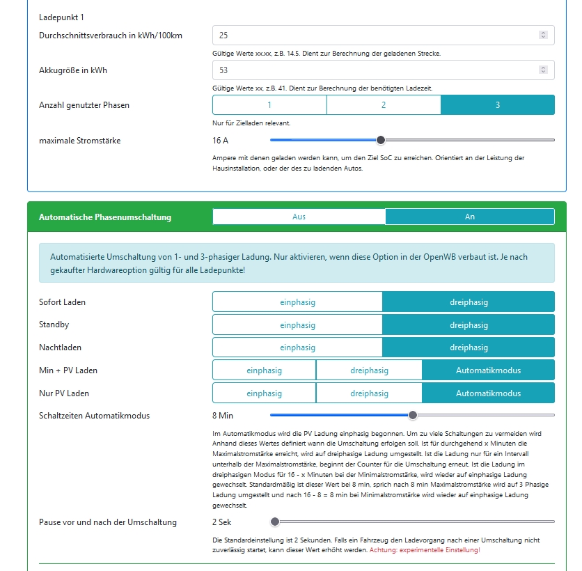

Kannst du mal bitte versuchen in den "Allgemeinen Einstellungen" im Bereich "Automatische Phasenumschaltung" bei "Sofort Laden und "Min+PV Laden" auf "einpasig" zu stellen.
Dann Sofortladen starten, schauen ob er 1-phasig lädt, kurz warten und auf Min+PV ändern und schauen ob er 1-phasig lädt.
Bekommst du es hin das 1-phasige Laden zu erzwingen? Bei mir funktioniert das nämlich nicht.
Von der automatischen Umschaltung spreche ich noch nicht mal, sondern nur es überhaupt irgendwie hinzukommen 1-phasig zu laden.

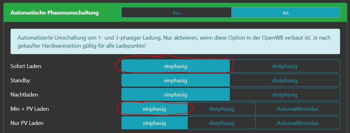

So. Doch schon heute testen können.
Alles was geht habe ich auf einphasig gestellt und getestet.
Geht bei mir auch nicht.
Er lädt immer mit den 2 Phasen.
Muss aber wohl ein Software Fehler sein, von der openWB?
Denn die entscheidet ja, wann das Schütz auf 1 polig umschaltet.

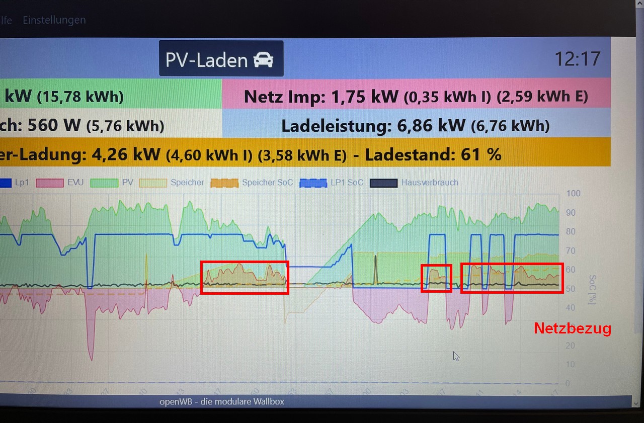

Ich hab hier mal den Log von heute Mittag, als ich auf 1 Phase umschalten wollte.
Ich habe wohl wegen einer neuen Software von der Tesla Powerwall auch das Problem, dass sich diese aus dem Netz lädt.
Das aber mal nicht beachten.
Die 4 Ladungen im rechten Teil vom Bild, waren die Versuche, das Auto mit nur 1 Phase zu laden.
Das hat nicht geklappt.
Hier der Log mit dazu.
Ab 12:05 habe ich da rumprobiert.
Das "**** FATAL ********************************* (LV0)" im Log hört sich wohl nicht gut an?
