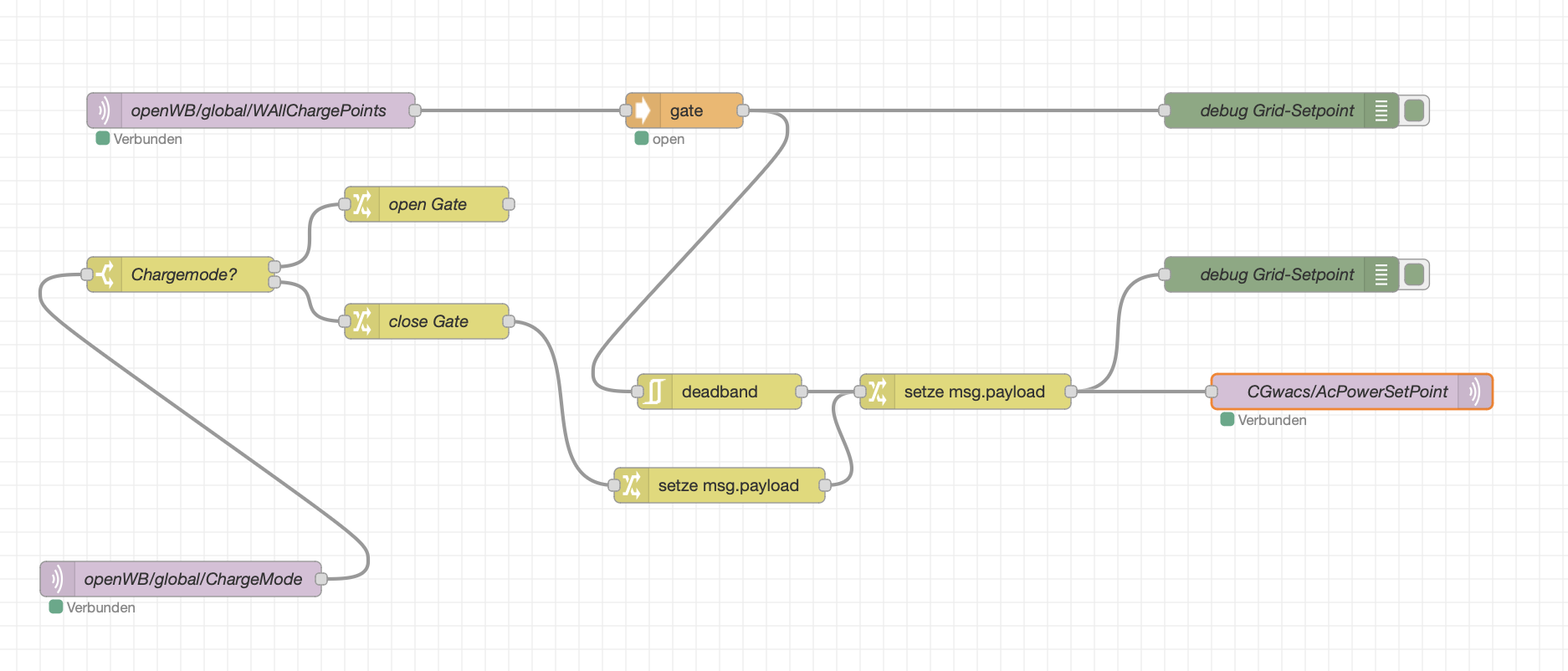

Vielen Dank - ich versuche mich mal daranhominidae hat geschrieben: Di Feb 21, 2023 9:12 pm-> viewtopic.php?p=78388#p78388kai9555 hat geschrieben: Di Feb 21, 2023 9:10 pmUhh das klingt interessanthominidae hat geschrieben: Di Feb 21, 2023 9:03 pm ..dagegen gibt es ein "Heilmittel".
Ich habe einen Node-Red Flow, der im Soforload-Modus die Leistung, welche über die LPx in die Autos geht, als neuen Grid-Setpoint im ESS setzt.
So bleibt der Speicher für diesen Teil der Leistung unangetastet.Hat das Erstellen des Flows viel Mühe gemacht?
Ich bin im NodeRed noch ganz neu und habe es gerade für mich entdeckt, da es nativ auf dem Victron läuft. Könntest du deinen Flow zur Verfügung stellen?

Mir leuchtet die Funktionsweise noch nicht ganz ein. Ich habe den Flow übernommen und angepasst. Die Verbindung steht auch, nur wird der Akku trotzdem noch entladen beim starten der Wallbox. Was könnte ich übersehen haben?

Ich gebe mir mal selber die Antwortkai9555 hat geschrieben: Di Feb 21, 2023 10:25 pm Mir leuchtet die Funktionsweise noch nicht ganz ein. Ich habe den Flow übernommen und angepasst. Die Verbindung steht auch, nur wird der Akku trotzdem noch entladen beim starten der Wallbox. Was könnte ich übersehen haben?
Jetzt läufts - danke für den Flow!! Wirklich tolle Community

...der Gate-Node wird gesteuert über die Einstellung des Lade-Modus.kai9555 hat geschrieben: Di Feb 21, 2023 10:25 pm Mir leuchtet die Funktionsweise noch nicht ganz ein. Ich habe den Flow übernommen und angepasst. Die Verbindung steht auch, nur wird der Akku trotzdem noch entladen beim starten der Wallbox. Was könnte ich übersehen haben?
Open = Sofortladen -> die aktuelle Ladeleistung an den Gri-Setpoint senden
Close = alle anderen Modi -> "0" an den Grid-Setpoint senden.
In Deinem Screenshot sind die beiden Verbindungen zum Gate-Node gelöscht....so kann es nicht funktionieren (bzw. der gate-Node ist unnütz).
Ja, das ist klar...mein MQTT-Broker sieht evtl. anders aus, als Dein lokaler Venus-OS...und Du musst die VRM-ID noch in den Topic-Pfad einbauen.kai9555 hat geschrieben: Mi Feb 22, 2023 7:54 am Ich gebe mir mal selber die AntwortIch musste den Topic an den Victron anpassen indem ich "venus-home" am Anfang gelöscht habe. Jetzt schreibt NodeRed auch die Diane in den ESS.
Jetzt läufts - danke für den Flow!! Wirklich tolle Community![]()
Aber schön, dass Du es hinbekommen hast.
Viel Spass damit!
