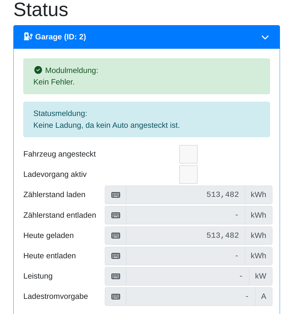

Ich habe noch etwas zum Thema Status, der heutige Ladestand der Wallbox schaut komisch aus:
openWB 1.9 als "external_openwb":
openWB Version: 1.9.294
In Wirklichkeit:
Wobei ich bei der Wallbox mit MQTT auch nichts sehe:
openWB/lp/1/kWhCounter = 513.48
openWB/lp/1/kWhDailyCharged = 0
Edit: Heute stimmen die Werte wieder. Das obere Thema hat sich wohl über Nacht erledigt.

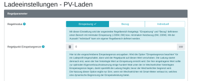

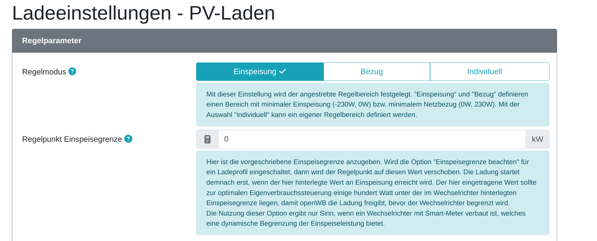

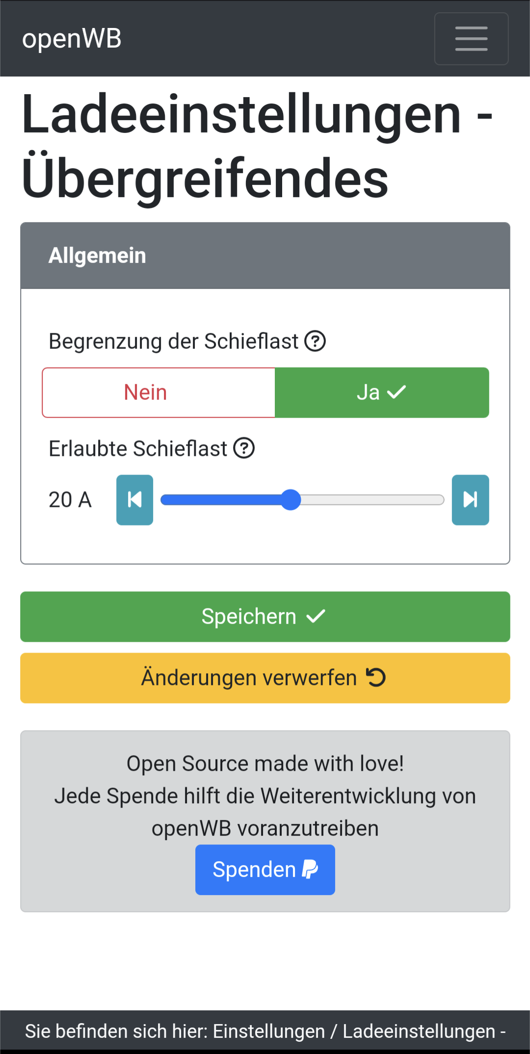

Ich hatte aus Versehen bei Regelpunkt Einspeisegrenze 20KW hinterlegt, aber alle Ladeprofile haben diese Funktion nicht aktiviert:
"Hier ist die vorgeschriebene Einspeisegrenze anzugeben. Wird die Option "Einspeisegrenze beachten" für ein Ladeprofil eingeschaltet, dann wird der Regelpunkt auf diesen Wert verschoben. Die Ladung startet demnach erst, wenn der hier hinterlegte Wert an Einspeisung erreicht wird"
Interessanter Weise hat das einphasige Laden immer funktioniert, aber das 3 phasige wurde sofort immer beendet, da die Einspeisegrenze überschritten wurde. So hat er angefangen alle paar Minuten umzuschalten. Das hat erst aufgehört als ich 0KW hinterlegt hatte :)
Zuletzt geändert von Addy am Sa Feb 25, 2023 4:51 pm, insgesamt 1-mal geändert.

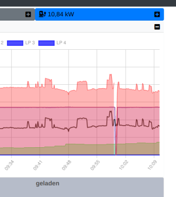

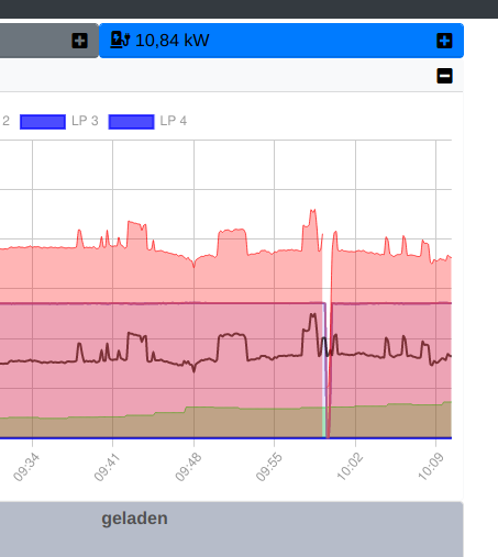

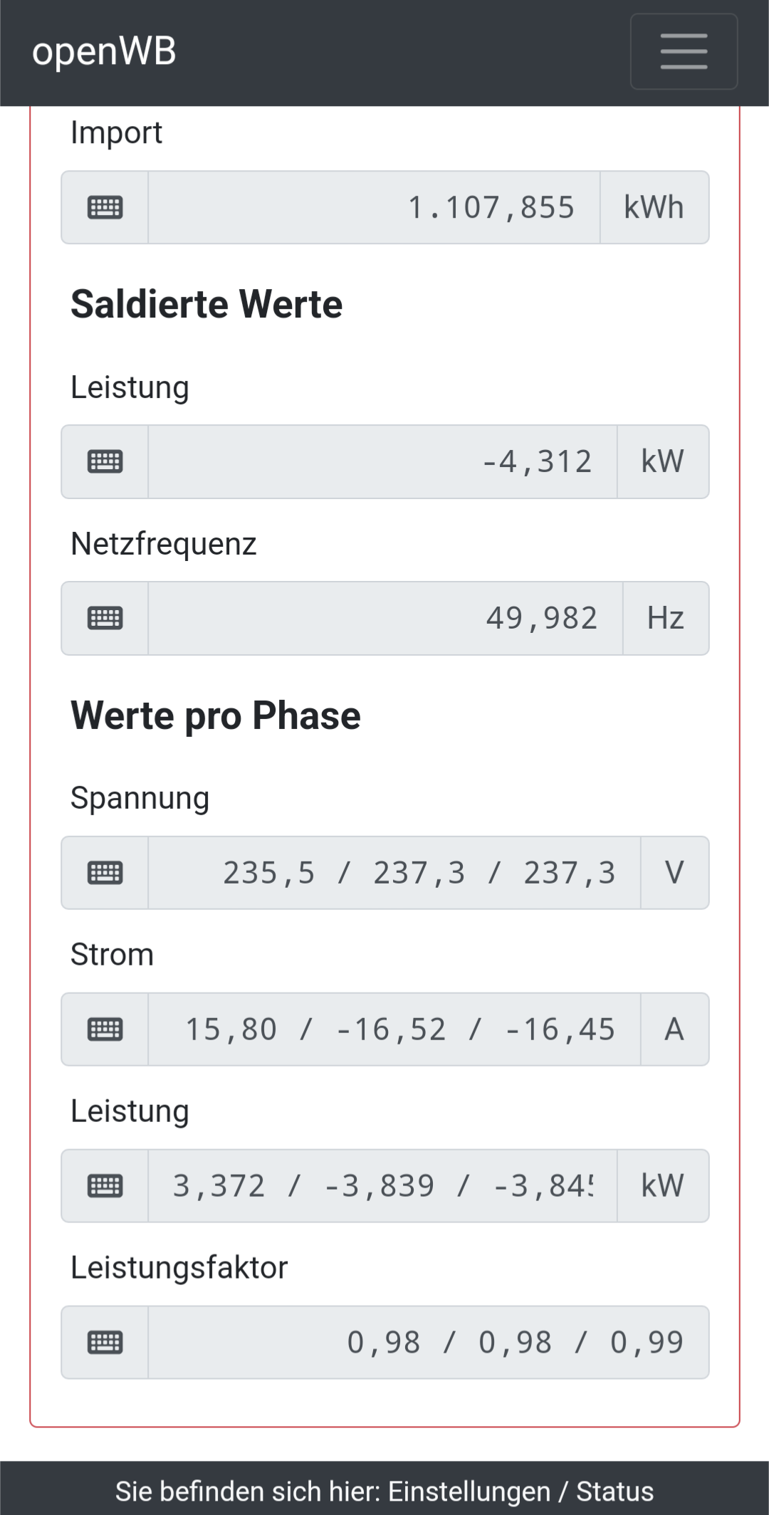

Ich sehe immer mal wieder "Aussetzer" in der Anzeige, im Anhang mal ein Screenshot und ein Debug.Log. Liegt es am Zähler bzw. Gateway oder and er Verabeitung der abgeholten Daten?
Version: 2023-02-21 13:17:09 +0100 [6f514e8c]
main.log
(34.09 KiB) 112-mal heruntergeladen

@Meth
Wird bei mir ganz normal angezeigt.
Kannst du mir mal deine Struktur im Lastmanagement zeigen ?
Oder die anderen Ist das so Richtig ?
oder so ?
Ok ich denke ich habe einen teil des Fehlers endeckt .
Anscheinen sind "Fragmente" von den angelegten Wechselrichter und oder Speicher obwohl ich Sie gelöscht habe noch im System geblieben .
Und das hat alles durcheinander gebracht.
Habe nun neu Aufgesetzt und gleich upgedatet ohne eine Einstellung vorzunehmen .
Dann wieder alles Eingestellt und Konfiguriert .
Jetzt scheint es zu stimmen ....:-D

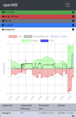

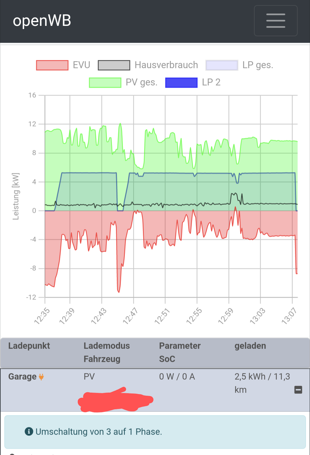

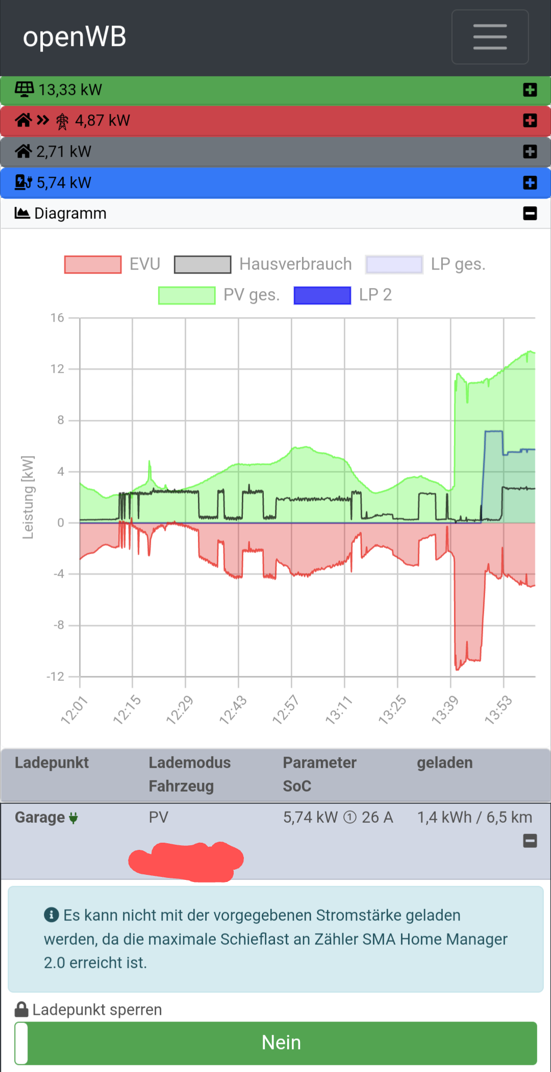

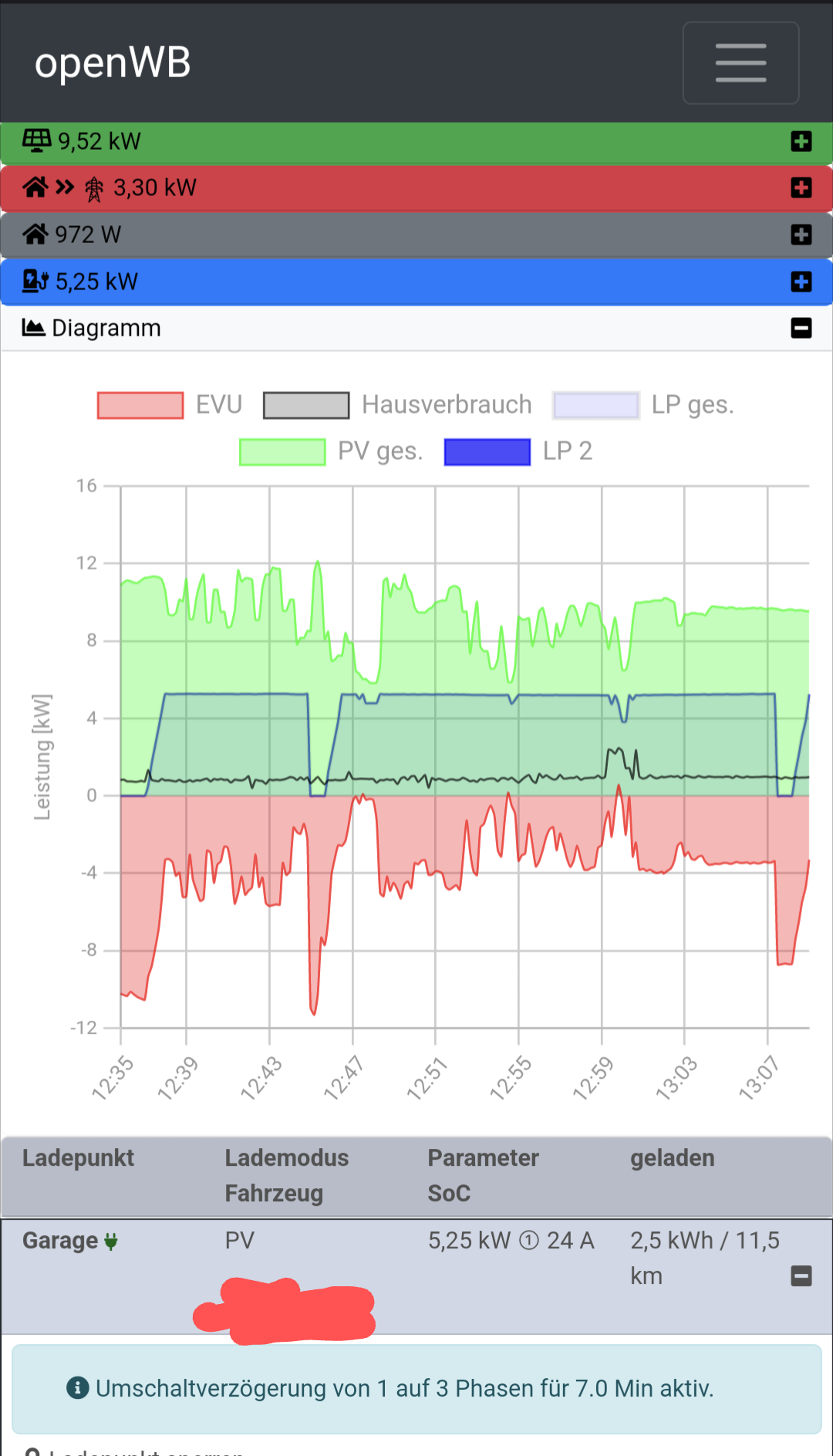

Ich habe noch ein weiteres Thema was bei mir heute aufgetreten ist.
Die Regelung ignoriert meine Einstellung mit 20A Schieflast und regelt mit 32A. Nur der Backofen der auf der gleichen Phase wie die Wallbox ist, brachte diese dazu runter zu regeln.
Leider war nicht genug Sonne da um zu sehen, ob die Wallbox irgendwann auf 3 Phasen umgestellt hätte.
Ich habe dazu ein paar Bilder angefügt.
