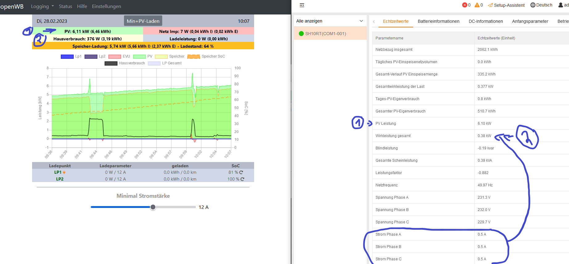

Fataler Fehler beim Auslesen der Wirkleistung.
Liebes Sungrow PM Team.
Ich habe euren Fehler bei der Berechnung der Wirkleistung des WR gefunden!!!!!
Eure Wirkleistung nimmt die falschen Ströme als Berechnungsgrundlage.
Es werden die Ströme am WR und am PowerMeeter gemessen.
Ihr nehmt, wie man dem Beispielbild entnehmen kann, die Ströme am Power Meeter im Zählerschrank.
Diese sind aber für die totale Wirkleistung die falschen Werte, weil diese schon abzüglich des Hausverbauches detektiert werden.
Einspeisungsstrom am Powermeeter gemessen = Strom vom WR - Verbraucher!!!!!
Ihr müsst aber die Ströme am WR direkt gemessen für die berechnung der Nennwirkleistung nehmen.
Deswegen gibt es auch diese haufenweise Fehler in der Isolar Cloud, dass Eigendeckung und Netzbezug in der I solar Cloud nicht korrekt funktionieren. Wenn die Gesamtwirkleistung im Grunde schon nicht korrekt ist.
Vorher hat es ja geklappt, hat wohl ein eifriger Entwickler ein bisschen was geändert, ohne Nachzudenken und ausgiebig zu testen
Ich hoffe die Info ist euch nicht neu und ich kann damit die Fehlerbehebung vorantreiben.
VG Maxim

Wenn wir schon bei Fehlermeldungen sind:
Bitte vereinheitlicht die Daten am LAN Port und über den WiNet Dongle! Ein SH ist aktuell über den Dongle nicht nutzbar, da z.B. bei der Leistung das Vorzeichen fehlt. Beim SG über den Dongle ist "nur" die Leistung am Hausanschluss mit falschen Vorzeichen versehen.
