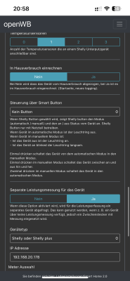

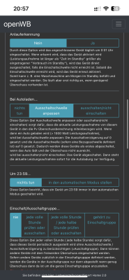

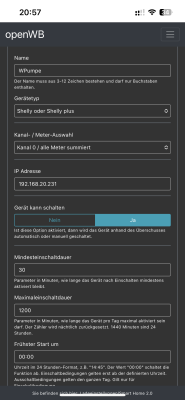

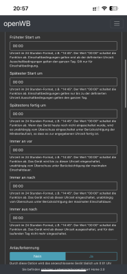

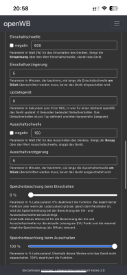

Hallo
Seit dem letzten Update schaltet meine owb das SmartHome Gerät nicht mehr ab, wenn PV nicht mehr produziert aber noch Ladung im Speicher vorhanden ist.
Früher (kann leider nicht mehr zuordnen, bei welcher Version das noch richtig lief) wurde das Gerät ausgeschaltet, sobald die PV nicht mehr produziert hat. Jetzt schaut er lediglich auf den Bezug.
Einstellungen anbei. Habe ich etwas übersehen?
Ich möchte, dass das Gerät ausgeschaltet wird, sobald die PV nicht mehr produziert.

Du hast die Ausschaltschwelle bei 150 bezug. Wenn du willst das er das Gerät bei Bezug ausschaltet musst du hier 0 reinschreiben.

okaegi hat geschrieben: Do Mär 09, 2023 8:47 pm Du hast die Ausschaltschwelle bei 150 bezug. Wenn du willst das er das Gerät bei Bezug ausschaltet musst du hier 0 reinschreiben.
Naja, ich habe einen Hausspeicher und da habe ich nunmal keinen Bezug, wenn die PV nicht produziert (mal von Regelschwankungen abgesehen).

Beiträge: 2427
Been thanked: 30 times
Re: SmartHome 2 schaltet Gerät nicht ab
Du hast im log folgende Fehlermeldung
failed to connect to device on 192.168.20.231, setting all values to 0
Das ist die Ip Adresse von deinem ahelly.
Stimmt die noch ?
Kannst du über den Web browser deinen shelly noch erreichen ?
spooky82
Beiträge: 216
Registriert: Mo Okt 25, 2021 6:22 pm
Beitrag von spooky82 »
okaegi hat geschrieben: Fr Mär 10, 2023 4:19 pm Du hast im log folgende Fehlermeldung
Stimmt die noch ?
Ja und ja. Diese Meldung wundert mich auch.
