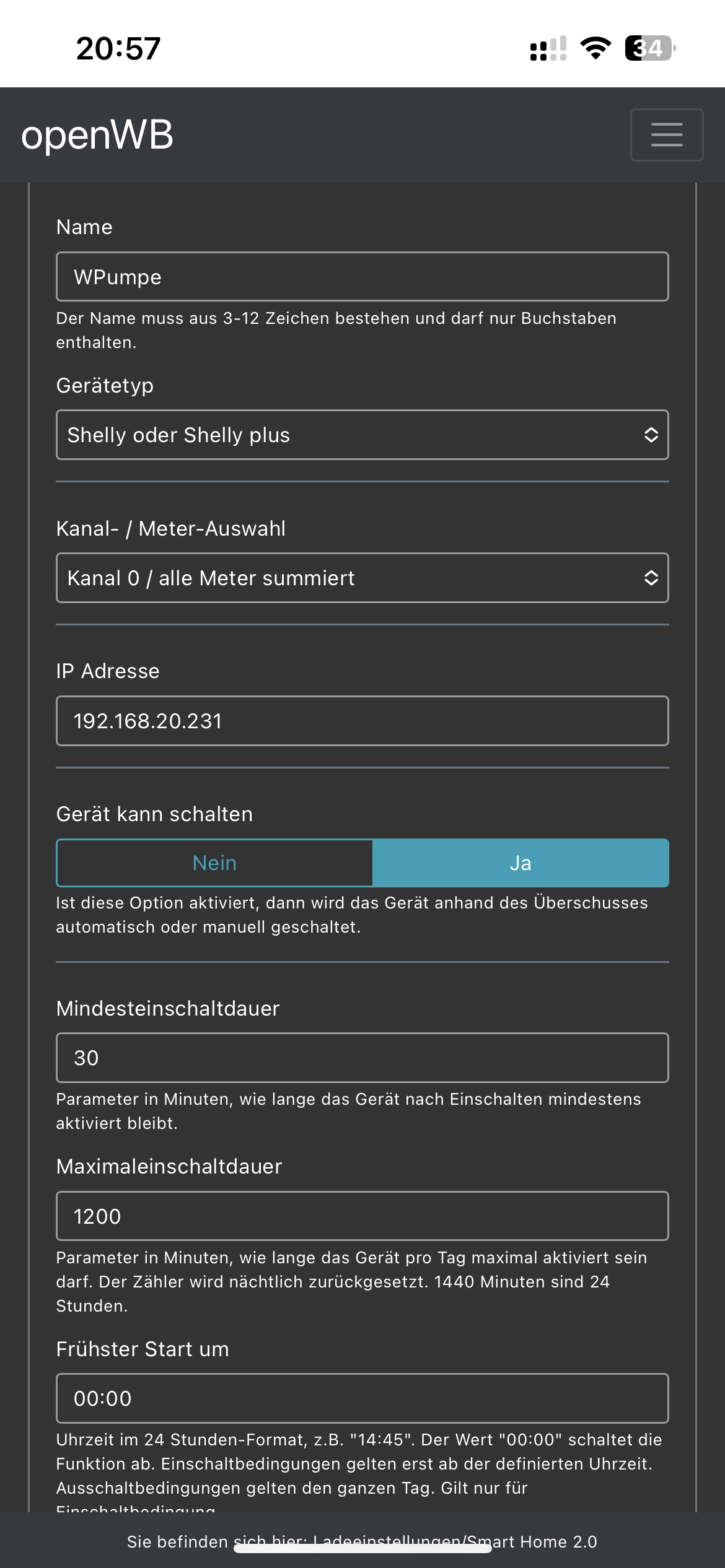

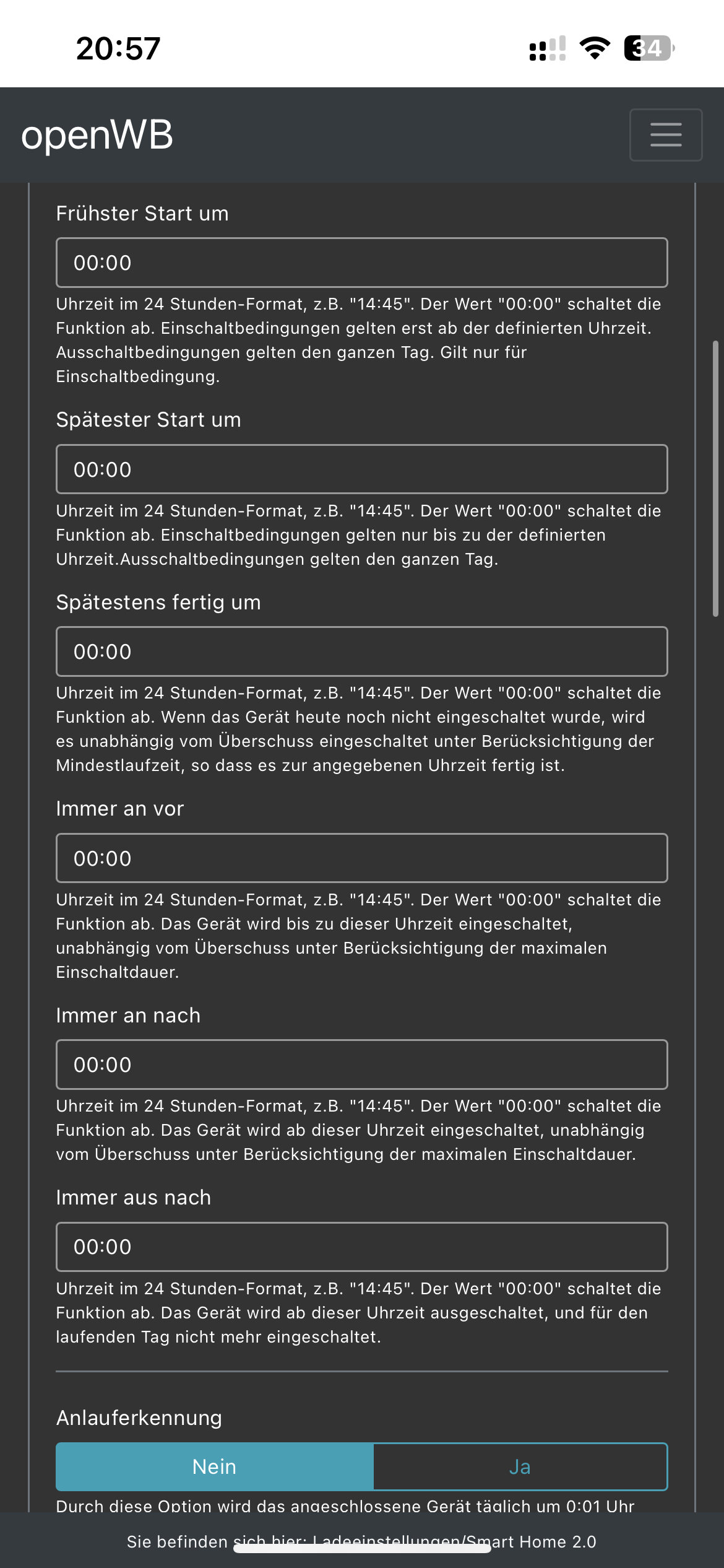

Seit dem letzten Update schaltet meine owb das SmartHome Gerät nicht mehr ab, wenn PV nicht mehr produziert aber noch Ladung im Speicher vorhanden ist.
Früher (kann leider nicht mehr zuordnen, bei welcher Version das noch richtig lief) wurde das Gerät ausgeschaltet, sobald die PV nicht mehr produziert hat. Jetzt schaut er lediglich auf den Bezug.
Einstellungen anbei. Habe ich etwas übersehen?
Ich möchte, dass das Gerät ausgeschaltet wird, sobald die PV nicht mehr produziert.

Du hast die Ausschaltschwelle bei 150 bezug. Wenn du willst das er das Gerät bei Bezug ausschaltet musst du hier 0 reinschreiben.

okaegi hat geschrieben: Do Mär 09, 2023 8:47 pm Du hast die Ausschaltschwelle bei 150 bezug. Wenn du willst das er das Gerät bei Bezug ausschaltet musst du hier 0 reinschreiben.
Naja, ich habe einen Hausspeicher und da habe ich nunmal keinen Bezug, wenn die PV nicht produziert (mal von Regelschwankungen abgesehen).
