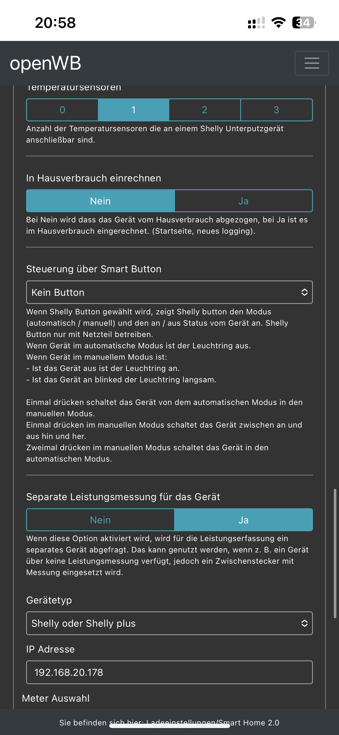

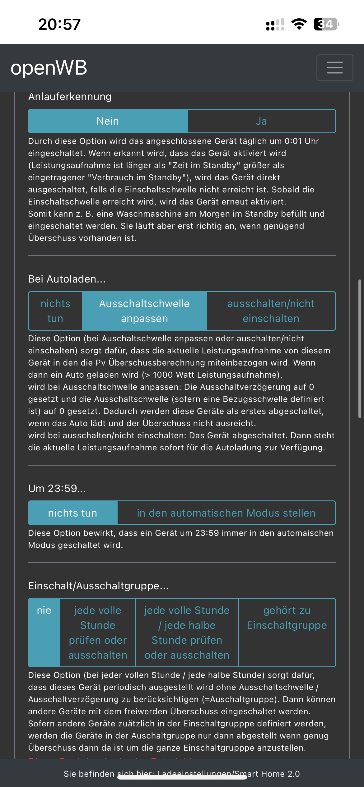

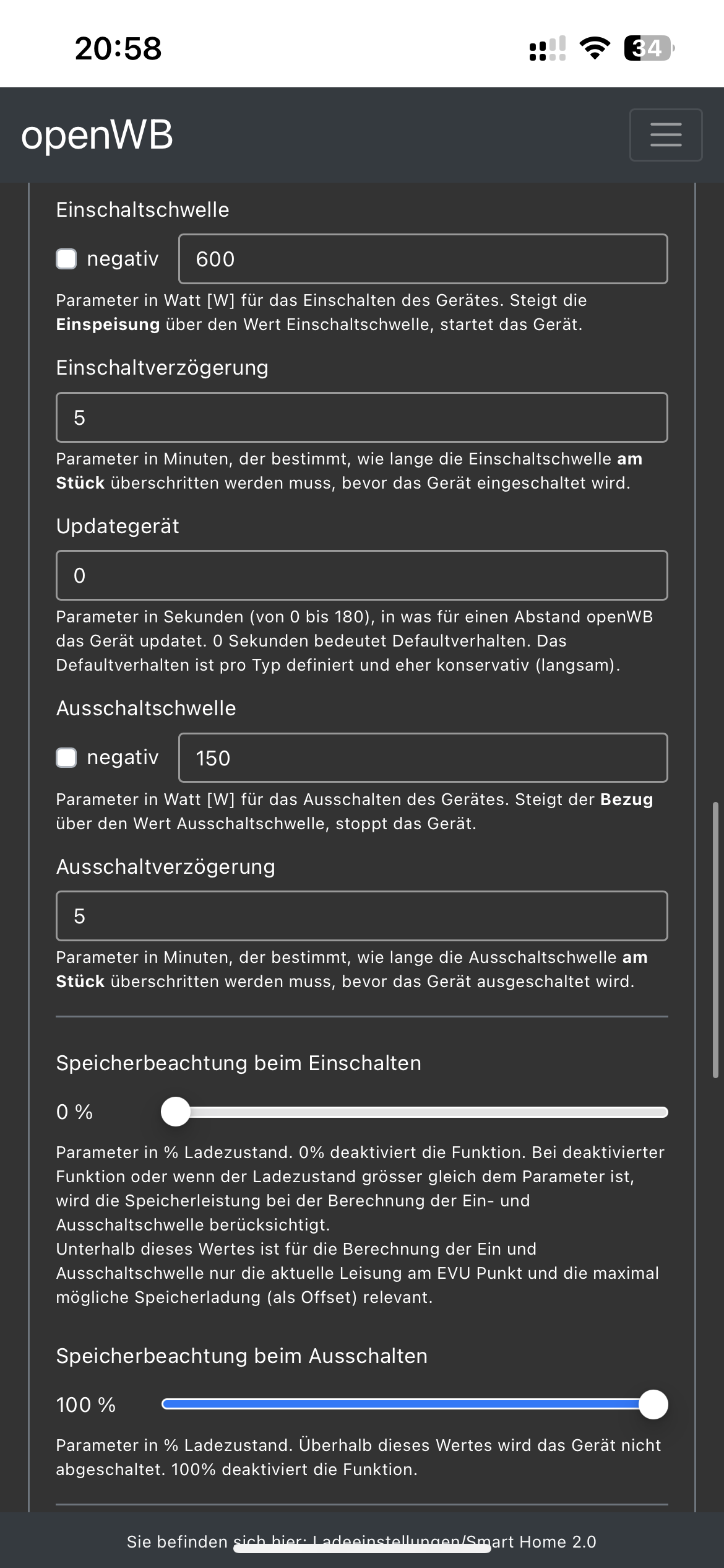

Seit dem letzten Update schaltet meine owb das SmartHome Gerät nicht mehr ab, wenn PV nicht mehr produziert aber noch Ladung im Speicher vorhanden ist.
Früher (kann leider nicht mehr zuordnen, bei welcher Version das noch richtig lief) wurde das Gerät ausgeschaltet, sobald die PV nicht mehr produziert hat. Jetzt schaut er lediglich auf den Bezug.
Einstellungen anbei. Habe ich etwas übersehen?
Ich möchte, dass das Gerät ausgeschaltet wird, sobald die PV nicht mehr produziert.

Du hast die Ausschaltschwelle bei 150 bezug. Wenn du willst das er das Gerät bei Bezug ausschaltet musst du hier 0 reinschreiben.

Naja, ich habe einen Hausspeicher und da habe ich nunmal keinen Bezug, wenn die PV nicht produziert (mal von Regelschwankungen abgesehen).

Meinem Verständnis nach sollte das Gerät doch ausgeschaltet werden, oder?
Früher hat es zumindest genauso funktioniert. Heute zB war das Gerät den ganzen Tag (und die Nacht davor) an...

2023-03-10 16:01:09,320 INFO Mq pub openWB/SmartHome/Status/uberschuss=-554 old -1964
2023-03-10 16:01:09,317 INFO Einschaltgruppe rel: 0 Summe Einschaltschwelle: 0 max Einschaltverzögerung 0 nur Einschaltgruppe prüfen bis: 00:00:00 in Total sec 0
2023-03-10 16:01:09,317 INFO Anzahl devices in Auschaltgruppe: 0 akt: 0 Anzahl devices in Einschaltgruppe: 0
2023-03-10 16:01:09,316 INFO Total Watt nicht im Hausverbrauch: 564
2023-03-10 16:01:09,316 INFO Total Watt nichtabschaltbarer smarthomedevices: 564
2023-03-10 16:01:09,316 INFO Total Watt abschaltbarer smarthomedevices: 0
2023-03-10 16:01:09,314 INFO (1) WPumpe rel: 1 oncnt/onstandby/time: 1/0/37253 Status/Üeb: 10/1 akt: 564 Z: 0
2023-03-10 16:01:07,728 INFO Speicher Entladung(-)/Ladung(+): -1031 SpeicherSoC: 86
2023-03-10 16:01:07,728 INFO Uberschuss: -554 Uberschuss mit Offset: -554
2023-03-10 16:01:07,727 INFO EVU Bezug(-)/Einspeisung(+): 477 max Speicherladung: 0
2023-03-10 16:01:02,723 INFO (1) WPumpe Ausschaltverzögerung nicht erreicht. 300 > 58
2023-03-10 16:01:02,722 INFO (1) WPumpe Überschuss -1964 kleiner Ausschaltschwelle  -150 oder immer aus erreicht
2023-03-10 16:01:02,722 INFO (1) WPumpe SoC niedriger als Abschalt SoC, prüfe weiter
2023-03-10 16:01:02,722 INFO (1) WPumpe Ladung läuft nicht, pruefe weiter
2023-03-10 16:01:02,721 INFO (1) WPumpe Soll reduziert/abgeschaltet werden bei Ladung, pruefe 0.0
2023-03-10 16:01:02,721 INFO (1) WPumpe Maximale Einschaltdauer nicht erreicht
2023-03-10 16:01:02,719 INFO Mq pub openWB/SmartHome/Devices/1/Watt=565 old 566
2023-03-10 16:01:02,718 INFO Mq pub openWB/SmartHome/Status/wattnichtschalt=565 old 566
2023-03-10 16:01:02,717 INFO Mq pub openWB/SmartHome/Devices/1/Wh=680038 old 680037
2023-03-10 16:01:02,716 INFO Mq pub openWB/SmartHome/Devices/1/RunningTimeToday=37246 old 37240
2023-03-10 16:01:02,715 INFO Mq pub openWB/SmartHome/Devices/1/WHImported_temp=2448138359 old 2448134968
2023-03-10 16:01:02,714 INFO Mq pub openWB/SmartHome/Status/wattnichtHaus=565 old 566
2023-03-10 16:01:02,711 INFO Einschaltgruppe rel: 0 Summe Einschaltschwelle: 0 max Einschaltverzögerung 0 nur Einschaltgruppe prüfen bis: 00:00:00 in Total sec 0
2023-03-10 16:01:02,711 INFO Anzahl devices in Auschaltgruppe: 0 akt: 0 Anzahl devices in Einschaltgruppe: 0
2023-03-10 16:01:02,711 INFO Total Watt nicht im Hausverbrauch: 565
2023-03-10 16:01:02,711 INFO Total Watt nichtabschaltbarer smarthomedevices: 565
2023-03-10 16:01:02,710 INFO Total Watt abschaltbarer smarthomedevices: 0
2023-03-10 16:01:02,709 INFO (1) WPumpe rel: 1 oncnt/onstandby/time: 1/0/37246 Status/Üeb: 10/1 akt: 565 Z: 0
2023-03-10 16:01:01,502 INFO Speicher Entladung(-)/Ladung(+): -1795 SpeicherSoC: 86
2023-03-10 16:01:01,501 INFO Uberschuss: -1964 Uberschuss mit Offset: -1964
2023-03-10 16:01:01,501 INFO EVU Bezug(-)/Einspeisung(+): -169 max Speicherladung: 0
2023-03-10 16:00:56,493 INFO (1) WPumpe Ausschaltverzögerung nicht erreicht. 300 > 52
2023-03-10 16:00:56,493 INFO (1) WPumpe Überschuss -1964 kleiner Ausschaltschwelle  -150 oder immer aus erreicht
2023-03-10 16:00:56,493 INFO (1) WPumpe SoC niedriger als Abschalt SoC, prüfe weiter
2023-03-10 16:00:56,492 INFO (1) WPumpe Ladung läuft nicht, pruefe weiter
2023-03-10 16:00:56,492 INFO (1) WPumpe Soll reduziert/abgeschaltet werden bei Ladung, pruefe 0.0
2023-03-10 16:00:56,491 INFO (1) WPumpe Maximale Einschaltdauer nicht erreicht
2023-03-10 16:00:56,489 INFO Mq pub openWB/SmartHome/Devices/1/Watt=566 old 565
2023-03-10 16:00:56,489 INFO Mq pub openWB/SmartHome/Status/wattnichtschalt=566 old 565
2023-03-10 16:00:56,488 INFO Mq pub openWB/SmartHome/Devices/1/Wh=680037 old 680036
2023-03-10 16:00:56,487 INFO Mq pub openWB/SmartHome/Devices/1/RunningTimeToday=37240 old 37234
2023-03-10 16:00:56,486 INFO Mq pub openWB/SmartHome/Devices/1/WHImported_temp=2448134968 old 2448131578
2023-03-10 16:00:56,485 INFO Mq pub openWB/SmartHome/Status/wattnichtHaus=566 old 565
2023-03-10 16:00:56,482 INFO Einschaltgruppe rel: 0 Summe Einschaltschwelle: 0 max Einschaltverzögerung 0 nur Einschaltgruppe prüfen bis: 00:00:00 in Total sec 0
2023-03-10 16:00:56,482 INFO Anzahl devices in Auschaltgruppe: 0 akt: 0 Anzahl devices in Einschaltgruppe: 0
2023-03-10 16:00:56,481 INFO Total Watt nicht im Hausverbrauch: 566
2023-03-10 16:00:56,481 INFO Total Watt nichtabschaltbarer smarthomedevices: 566
2023-03-10 16:00:56,481 INFO Total Watt abschaltbarer smarthomedevices: 0
2023-03-10 16:00:56,480 INFO (1) WPumpe rel: 1 oncnt/onstandby/time: 1/0/37240 Status/Üeb: 10/1 akt: 566 Z: 0
2023-03-10 16:00:55,305 INFO Speicher Entladung(-)/Ladung(+): -1795 SpeicherSoC: 86
2023-03-10 16:00:55,305 INFO Uberschuss: -1964 Uberschuss mit Offset: -1964
2023-03-10 16:00:55,304 INFO EVU Bezug(-)/Einspeisung(+): -169 max Speicherladung: 0
2023-03-10 16:00:50,296 INFO (1) WPumpe Ausschaltverzögerung nicht erreicht. 300 > 46
2023-03-10 16:00:50,296 INFO (1) WPumpe Überschuss -1964 kleiner Ausschaltschwelle  -150 oder immer aus erreicht
2023-03-10 16:00:50,296 INFO (1) WPumpe SoC niedriger als Abschalt SoC, prüfe weiter
2023-03-10 16:00:50,295 INFO (1) WPumpe Ladung läuft nicht, pruefe weiter
2023-03-10 16:00:50,295 INFO (1) WPumpe Soll reduziert/abgeschaltet werden bei Ladung, pruefe 0.0
2023-03-10 16:00:50,294 INFO (1) WPumpe Maximale Einschaltdauer nicht erreicht
2023-03-10 16:00:50,292 INFO Mq pub openWB/SmartHome/Devices/1/Watt=565 old 564
2023-03-10 16:00:50,292 INFO Mq pub openWB/SmartHome/Status/wattnichtschalt=565 old 564
2023-03-10 16:00:50,291 INFO Mq pub openWB/SmartHome/Devices/1/Wh=680036 old 680035
2023-03-10 16:00:50,290 INFO Mq pub openWB/SmartHome/Devices/1/RunningTimeToday=37234 old 37226
2023-03-10 16:00:50,289 INFO Mq pub openWB/SmartHome/Status/uberschussoffset=-1964 old -1735
2023-03-10 16:00:50,288 INFO Mq pub openWB/SmartHome/Devices/1/TemperatureSensor0=56.5 old 56.62
2023-03-10 16:00:50,288 INFO Mq pub openWB/SmartHome/Devices/1/WHImported_temp=2448131578 old 2448127630
2023-03-10 16:00:50,287 INFO Mq pub openWB/SmartHome/Status/wattnichtHaus=565 old 564
2023-03-10 16:00:50,285 INFO Mq pub openWB/SmartHome/Status/uberschuss=-1964 old -1735
2023-03-10 16:00:50,283 INFO Einschaltgruppe rel: 0 Summe Einschaltschwelle: 0 max Einschaltverzögerung 0 nur Einschaltgruppe prüfen bis: 00:00:00 in Total sec 0
2023-03-10 16:00:50,282 INFO Anzahl devices in Auschaltgruppe: 0 akt: 0 Anzahl devices in Einschaltgruppe: 0
2023-03-10 16:00:50,282 INFO Total Watt nicht im Hausverbrauch: 565
2023-03-10 16:00:50,282 INFO Total Watt nichtabschaltbarer smarthomedevices: 565
2023-03-10 16:00:50,281 INFO Total Watt abschaltbarer smarthomedevices: 0
2023-03-10 16:00:50,280 INFO (1) WPumpe rel: 1 oncnt/onstandby/time: 1/0/37234 Status/Üeb: 10/1 akt: 565 Z: 0
2023-03-10 16:00:47,895 INFO Speicher Entladung(-)/Ladung(+): -1795 SpeicherSoC: 86
2023-03-10 16:00:47,895 INFO Uberschuss: -1964 Uberschuss mit Offset: -1964
2023-03-10 16:00:47,894 INFO EVU Bezug(-)/Einspeisung(+): -169 max Speicherladung: 0
2023-03-10 16:00:42,887 INFO (1) WPumpe Ausschaltverzögerung nicht erreicht. 300 > 38
2023-03-10 16:00:42,887 INFO (1) WPumpe Überschuss -1735 kleiner Ausschaltschwelle  -150 oder immer aus erreicht
2023-03-10 16:00:42,887 INFO (1) WPumpe SoC niedriger als Abschalt SoC, prüfe weiter
2023-03-10 16:00:42,887 INFO (1) WPumpe Ladung läuft nicht, pruefe weiter
2023-03-10 16:00:42,886 INFO (1) WPumpe Soll reduziert/abgeschaltet werden bei Ladung, pruefe 0.0
2023-03-10 16:00:42,886 INFO (1) WPumpe Maximale Einschaltdauer nicht erreicht
2023-03-10 16:00:42,884 INFO Mq pub openWB/SmartHome/Devices/1/Wh=680035 old 680034
2023-03-10 16:00:42,883 INFO Mq pub openWB/SmartHome/Devices/1/RunningTimeToday=37226 old 37220
2023-03-10 16:00:42,881 INFO Mq pub openWB/SmartHome/Devices/1/WHImported_temp=2448127630 old 2448124246
2023-03-10 16:00:42,879 INFO Einschaltgruppe rel: 0 Summe Einschaltschwelle: 0 max Einschaltverzögerung 0 nur Einschaltgruppe prüfen bis: 00:00:00 in Total sec 0
2023-03-10 16:00:42,878 INFO Anzahl devices in Auschaltgruppe: 0 akt: 0 Anzahl devices in Einschaltgruppe: 0
2023-03-10 16:00:42,878 INFO Total Watt nicht im Hausverbrauch: 564
2023-03-10 16:00:42,878 INFO Total Watt nichtabschaltbarer smarthomedevices: 564
2023-03-10 16:00:42,878 INFO Total Watt abschaltbarer smarthomedevices: 0
2023-03-10 16:00:42,877 INFO (1) WPumpe rel: 1 oncnt/onstandby/time: 1/0/37226 Status/Üeb: 10/1 akt: 564 Z: 0
2023-03-10 16:00:41,687 INFO Speicher Entladung(-)/Ladung(+): -595 SpeicherSoC: 86
2023-03-10 16:00:41,687 INFO Uberschuss: -1735 Uberschuss mit Offset: -1735
2023-03-10 16:00:41,686 INFO EVU Bezug(-)/Einspeisung(+): -1140 max Speicherladung: 0
2023-03-10 16:00:36,678 INFO (1) WPumpe Ausschaltverzögerung nicht erreicht. 300 > 32
2023-03-10 16:00:36,678 INFO (1) WPumpe Überschuss -1735 kleiner Ausschaltschwelle  -150 oder immer aus erreicht
2023-03-10 16:00:36,678 INFO (1) WPumpe SoC niedriger als Abschalt SoC, prüfe weiter
2023-03-10 16:00:36,677 INFO (1) WPumpe Ladung läuft nicht, pruefe weiter
2023-03-10 16:00:36,677 INFO (1) WPumpe Soll reduziert/abgeschaltet werden bei Ladung, pruefe 0.0
2023-03-10 16:00:36,676 INFO (1) WPumpe Maximale Einschaltdauer nicht erreicht
2023-03-10 16:00:36,674 INFO Mq pub openWB/SmartHome/Devices/1/Wh=680034 old 680033
2023-03-10 16:00:36,673 INFO Mq pub openWB/SmartHome/Devices/1/RunningTimeToday=37220 old 37214
2023-03-10 16:00:36,672 INFO Mq pub openWB/SmartHome/Devices/1/WHImported_temp=2448124246 old 2448120862
2023-03-10 16:00:36,669 INFO Einschaltgruppe rel: 0 Summe Einschaltschwelle: 0 max Einschaltverzögerung 0 nur Einschaltgruppe prüfen bis: 00:00:00 in Total sec 0
2023-03-10 16:00:36,669 INFO Anzahl devices in Auschaltgruppe: 0 akt: 0 Anzahl devices in Einschaltgruppe: 0
2023-03-10 16:00:36,669 INFO Total Watt nicht im Hausverbrauch: 564
2023-03-10 16:00:36,669 INFO Total Watt nichtabschaltbarer smarthomedevices: 564
2023-03-10 16:00:36,668 INFO Total Watt abschaltbarer smarthomedevices: 0
2023-03-10 16:00:36,667 INFO (1) WPumpe rel: 1 oncnt/onstandby/time: 1/0/37220 Status/Üeb: 10/1 akt: 564 Z: 0
2023-03-10 16:00:35,497 INFO Speicher Entladung(-)/Ladung(+): -595 SpeicherSoC: 86
2023-03-10 16:00:35,496 INFO Uberschuss: -1735 Uberschuss mit Offset: -1735
2023-03-10 16:00:35,495 INFO EVU Bezug(-)/Einspeisung(+): -1140 max Speicherladung: 0
2023-03-10 16:00:30,488 INFO (1) WPumpe Ausschaltverzögerung nicht erreicht. 300 > 26
2023-03-10 16:00:30,488 INFO (1) WPumpe Überschuss -1735 kleiner Ausschaltschwelle  -150 oder immer aus erreicht
2023-03-10 16:00:30,487 INFO (1) WPumpe SoC niedriger als Abschalt SoC, prüfe weiter
2023-03-10 16:00:30,487 INFO (1) WPumpe Ladung läuft nicht, pruefe weiter
2023-03-10 16:00:30,487 INFO (1) WPumpe Soll reduziert/abgeschaltet werden bei Ladung, pruefe 0.0
2023-03-10 16:00:30,486 INFO (1) WPumpe Maximale Einschaltdauer nicht erreicht
2023-03-10 16:00:30,484 INFO Mq pub openWB/SmartHome/Devices/1/Watt=564 old 565
2023-03-10 16:00:30,483 INFO Mq pub openWB/SmartHome/Status/wattnichtschalt=564 old 565
2023-03-10 16:00:30,482 INFO Mq pub openWB/SmartHome/Devices/1/Wh=680033 old 680032
2023-03-10 16:00:30,482 INFO Mq pub openWB/SmartHome/Devices/1/RunningTimeToday=37214 old 37208
2023-03-10 16:00:30,481 INFO Mq pub openWB/SmartHome/Status/uberschussoffset=-1735 old -1590
2023-03-10 16:00:30,480 INFO Mq pub openWB/SmartHome/Devices/1/WHImported_temp=2448120862 old 2448117477
2023-03-10 16:00:30,479 INFO Mq pub openWB/SmartHome/Status/wattnichtHaus=564 old 565
2023-03-10 16:00:30,478 INFO Mq pub openWB/SmartHome/Status/uberschuss=-1735 old -1590
2023-03-10 16:00:30,475 INFO Einschaltgruppe rel: 0 Summe Einschaltschwelle: 0 max Einschaltverzögerung 0 nur Einschaltgruppe prüfen bis: 00:00:00 in Total sec 0
2023-03-10 16:00:30,475 INFO Anzahl devices in Auschaltgruppe: 0 akt: 0 Anzahl devices in Einschaltgruppe: 0
2023-03-10 16:00:30,474 INFO Total Watt nicht im Hausverbrauch: 564
2023-03-10 16:00:30,474 INFO Total Watt nichtabschaltbarer smarthomedevices: 564
2023-03-10 16:00:30,474 INFO Total Watt abschaltbarer smarthomedevices: 0
2023-03-10 16:00:30,473 INFO (1) WPumpe rel: 1 oncnt/onstandby/time: 1/0/37214 Status/Üeb: 10/1 akt: 564 Z: 0
2023-03-10 16:00:29,314 INFO Speicher Entladung(-)/Ladung(+): -595 SpeicherSoC: 86
2023-03-10 16:00:29,314 INFO Uberschuss: -1735 Uberschuss mit Offset: -1735
2023-03-10 16:00:29,313 INFO EVU Bezug(-)/Einspeisung(+): -1140 max Speicherladung: 0
2023-03-10 16:00:24,307 INFO (1) WPumpe Ausschaltverzögerung nicht erreicht. 300 > 20
2023-03-10 16:00:24,307 INFO (1) WPumpe Überschuss -1590 kleiner Ausschaltschwelle  -150 oder immer aus erreicht
2023-03-10 16:00:24,306 INFO (1) WPumpe SoC niedriger als Abschalt SoC, prüfe weiter
2023-03-10 16:00:24,306 INFO (1) WPumpe Ladung läuft nicht, pruefe weiter
2023-03-10 16:00:24,306 INFO (1) WPumpe Soll reduziert/abgeschaltet werden bei Ladung, pruefe 0.0
2023-03-10 16:00:24,305 INFO (1) WPumpe Maximale Einschaltdauer nicht erreicht
2023-03-10 16:00:24,303 INFO Mq pub openWB/SmartHome/Devices/1/Watt=565 old 563
2023-03-10 16:00:24,302 INFO Mq pub openWB/SmartHome/Status/wattnichtschalt=565 old 563
2023-03-10 16:00:24,301 INFO Mq pub openWB/SmartHome/Devices/1/Wh=680032 old 680031
2023-03-10 16:00:24,301 INFO Mq pub openWB/SmartHome/Devices/1/RunningTimeToday=37208 old 37201
2023-03-10 16:00:24,300 INFO Mq pub openWB/SmartHome/Status/uberschussoffset=-1590 old -490
2023-03-10 16:00:24,299 INFO Mq pub openWB/SmartHome/Devices/1/WHImported_temp=2448117477 old 2448114099
2023-03-10 16:00:24,298 INFO Mq pub openWB/SmartHome/Status/wattnichtHaus=565 old 563
2023-03-10 16:00:24,297 INFO Mq pub openWB/SmartHome/Status/uberschuss=-1590 old -490
2023-03-10 16:00:24,294 INFO Einschaltgruppe rel: 0 Summe Einschaltschwelle: 0 max Einschaltverzögerung 0 nur Einschaltgruppe prüfen bis: 00:00:00 in Total sec 0
2023-03-10 16:00:24,294 INFO Anzahl devices in Auschaltgruppe: 0 akt: 0 Anzahl devices in Einschaltgruppe: 0
2023-03-10 16:00:24,293 INFO Total Watt nicht im Hausverbrauch: 565
2023-03-10 16:00:24,293 INFO Total Watt nichtabschaltbarer smarthomedevices: 565
2023-03-10 16:00:24,293 INFO Total Watt abschaltbarer smarthomedevices: 0
2023-03-10 16:00:24,292 INFO (1) WPumpe rel: 1 oncnt/onstandby/time: 1/0/37208 Status/Üeb: 10/1 akt: 565 Z: 0
2023-03-10 16:00:22,469 INFO Speicher Entladung(-)/Ladung(+): -450 SpeicherSoC: 86
2023-03-10 16:00:22,469 INFO Uberschuss: -1590 Uberschuss mit Offset: -1590
2023-03-10 16:00:22,468 INFO EVU Bezug(-)/Einspeisung(+): -1140 max Speicherladung: 0
2023-03-10 16:00:17,463 INFO (1) WPumpe Ausschaltverzögerung nicht erreicht. 300 > 13
