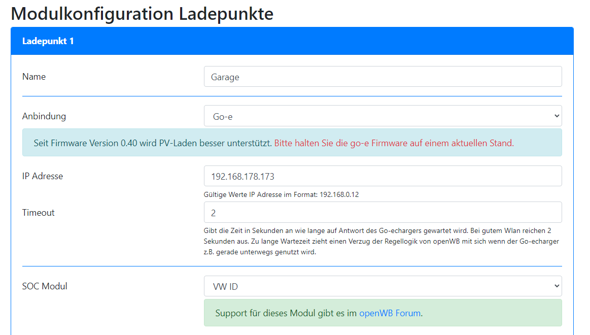

Die Installation an sich verlief problemlos und ich kam auf die Hauptmaske der openWB. Leider ist diese nach dem Einrichten der Komponenten leer. Es steht immer nur "lade Daten" und der Ladepunkt ist scheinbar auch nicht richtig eingerichtet worden, da ich diesen als "Garage" betitelt hatte. Hier steht aber immer nur "LP-Name" und das durchgestrichen. Auch die Uhrzeit wird nicht aktualisiert (siehe Screenshot 1).
Den Ladepunkt hatte ich so eingerichtet (siehe Screenshot 2). In der Anleitung steht aber was von "Modbuserve"?? und den unteren Punkt mit x1 markiert wo man eine "60" eintragen muss, habe ich ausgelassen, da ich nicht wusste, was man hier machen muss. Liegt hier vielleicht schon der Fehler (siehe Screenshot 3).

wie durch "Zauberhand" habe ich heute nochmal reingeschaut und jetzt wurde auch die "Garage" als Ladepunkt übernommen.
Mich wundert nur, dass der Hausverbrauch (siehe Screenshot) eingefroren ist. Laut SMA-App habe ich aktuell einen Verbrauch von 393W und angezeigt wird permanent 1120W. Die Werte für den Hausverbrauch müssten ja, wie in der App von SMA in "Echtzeit" angezeigt werden oder?
Aber die Verbindung scheint ja schonmal da zu sein. Hat jemand (auf Grund der neuen Ausgangsituation) jetzt vielleicht einen helfenden Tipp?
Vielen Dank im Voraus.
Jens
