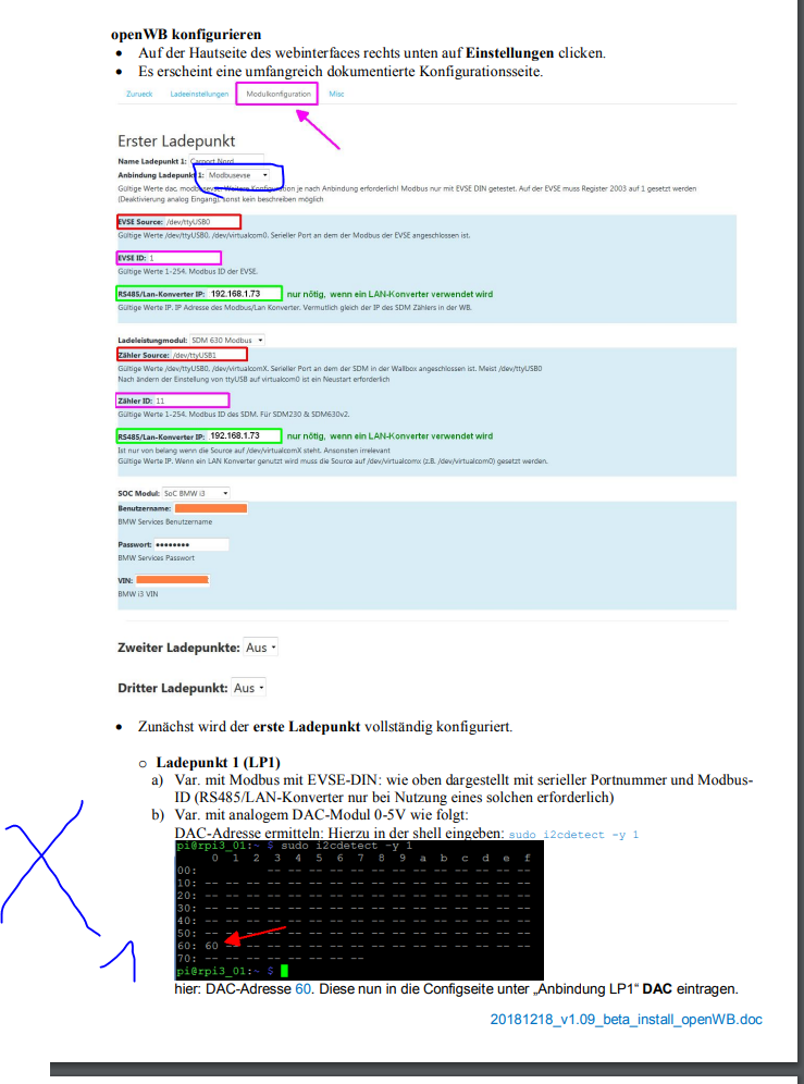

und mit diesem PDF weitergemacht: https://openwb.de/main/wp-content/uploa ... nWB_v2.pdf

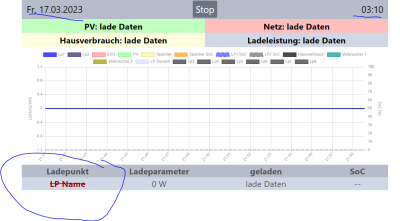

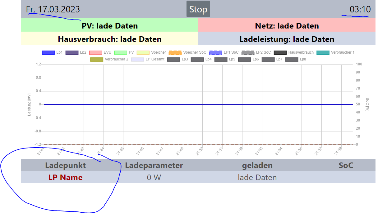

Die Installation an sich verlief problemlos und ich kam auf die Hauptmaske der openWB. Leider ist diese nach dem Einrichten der Komponenten leer. Es steht immer nur "lade Daten" und der Ladepunkt ist scheinbar auch nicht richtig eingerichtet worden, da ich diesen als "Garage" betitelt hatte. Hier steht aber immer nur "LP-Name" und das durchgestrichen. Auch die Uhrzeit wird nicht aktualisiert (siehe Screenshot 1).

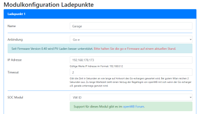

Den Ladepunkt hatte ich so eingerichtet (siehe Screenshot 2). In der Anleitung steht aber was von "Modbuserve"?? und den unteren Punkt mit x1 markiert wo man eine "60" eintragen muss, habe ich ausgelassen, da ich nicht wusste, was man hier machen muss. Liegt hier vielleicht schon der Fehler (siehe Screenshot 3).

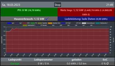

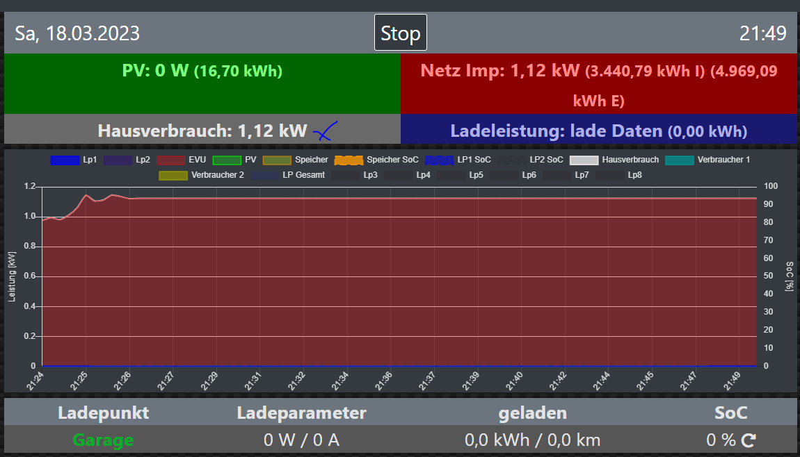

wie durch "Zauberhand" habe ich heute nochmal reingeschaut und jetzt wurde auch die "Garage" als Ladepunkt übernommen.
Mich wundert nur, dass der Hausverbrauch (siehe Screenshot) eingefroren ist. Laut SMA-App habe ich aktuell einen Verbrauch von 393W und angezeigt wird permanent 1120W. Die Werte für den Hausverbrauch müssten ja, wie in der App von SMA in "Echtzeit" angezeigt werden oder?
Aber die Verbindung scheint ja schonmal da zu sein. Hat jemand (auf Grund der neuen Ausgangsituation) jetzt vielleicht einen helfenden Tipp?

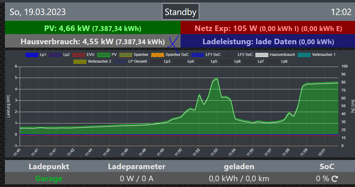

Hallo zusammen, jetzt an Tag sieht die Sache schon wieder anders aus (siehe Hausverbrauch 1)
Der Wert der PV-Erzeugung ist richtig. Jetzt wird allerdings der Hausverbrauch aus PV 4,66 kw -Netz Exp (Wert bleibt immer bei 105W??) berechnet= 4,55 KW. Der Hausverbrauch stagniert nicht mehr wie gestern, ist aber einfach falsch berechnet.

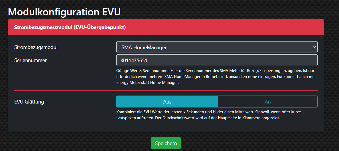

Kann ich hier noch irgend was einstellen? Unter EVU (siehe Screenshot - EVU) hat man ja nicht viel Möglichkeit.
Unter Einstellung gibt es noch die Rubrik Smart Home 2.0 muss ich hier noch was einstellen? (In der Anleitung wurde dieser Punkt nicht erwähnt).
Da der EVU-Wert falsch ist, ist die Frage was mache ich falsch bzw. wie kann ich das Problem lösen?

bei SMA kommen die Daten vom Homemanager üblicherweise per Multicast an. Wenn jedoch irgendwo in der Kette ein Gerät ist, das Multicast ausfiltert, funktioniert das nicht richtig. Man kann es wohl irgendwo auch auf Unicast (für einzelne Ziele) umstellen, aber frag mich gerade nicht wo das geht.
Der SMA WR wird per ModbusTCP ausgelesen, aber das scheint bei dir ja zu funktionieren.
