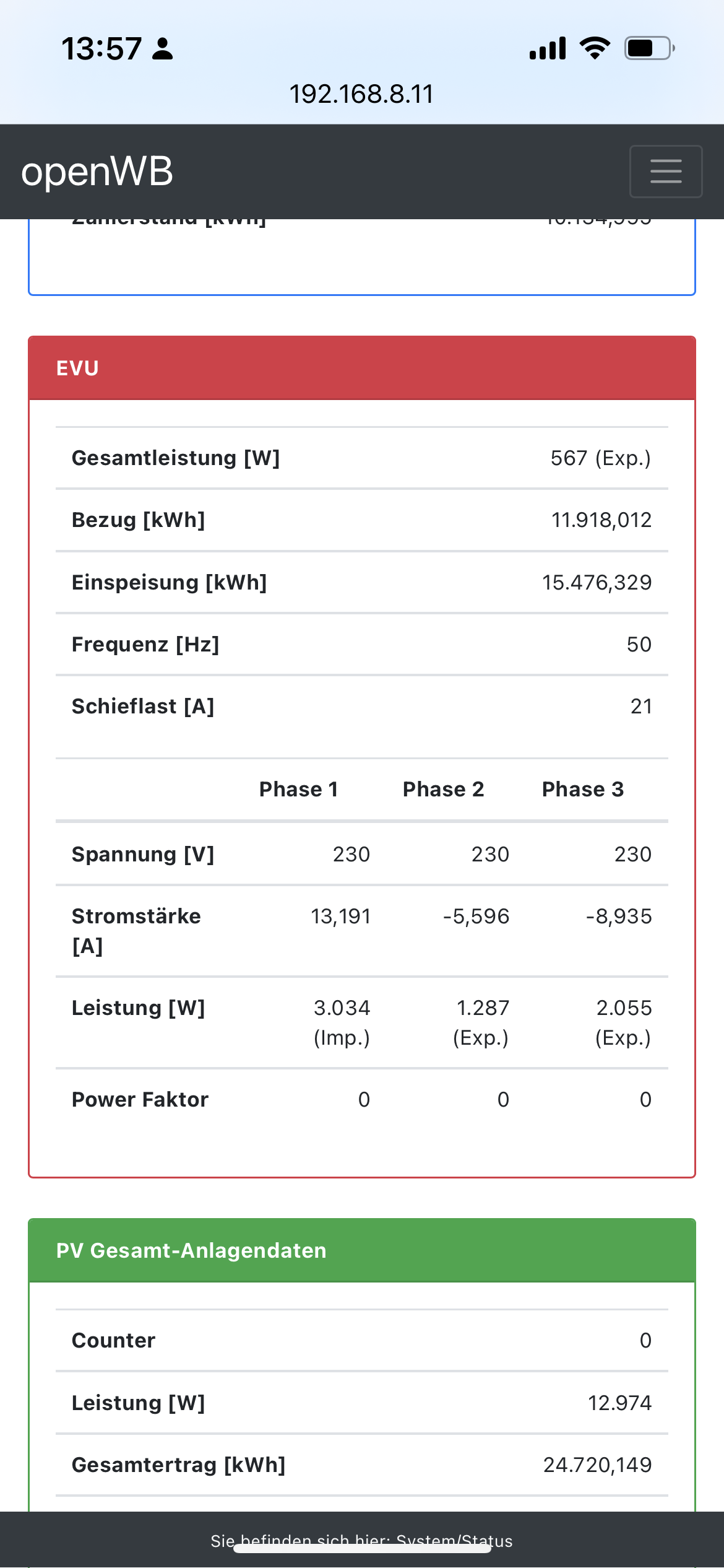

Ob bei PV was angezeigt wird oder nicht, ist egal. Der EVU-Punkt ist wichtig, da wird der überschuss festgestellt. (Mit Kenntnis der PV-Erzeugung wird so der Hausverbrauch ermittelt.)
So muss das auf der Status-Seite aussehen:

Nun habe ich das Problem, dass trotz dreiphasigem Laden im Sofortlademodus nur 3,5 kW geladen werden.
Elektriker meinte die 3 Phasen liegen an...
Ich habe auch wie im Forum schon beschrieben Reebot gemacht und auch auf einphasig umgestellt und gespeichert sowie zurück.
Liegt es an einem weiteren Anschlussfehler, Kabel oder sonstigem?
Modulkonfiguration mit RCT oder auch RCT V2 spring der Hausverbrauch auch auf 0W sobald die Sofortladung beginnt. (Siehe Bild 15:24 Uhr)
Weiter hin Danke für Rückmeldungen
Log:

Da wird 3-phasig mit 5A geladen. Das kenne ich nur vom Notlademodus meines Enyaq. Ist ja die gleiche Plattform.
Normalerweise ist die einfache Erklärung dafür, dass der Ladestecker nicht richtig im Auto steckt. Eventuell stört auch die Plastikkappe für den CCS-Anschluss.
Edit: Oder du hast in der Konfiguration/App des Q4-Etron explizit die reduzierte Ladung aktiviert.

Re: Q4-Etron laden bevorzugt PV
Mega. Danke! Die Plastikkappe entfernt und nun geht es.
Hast du eine Ahnung was das ist mit dem Hausverbrauch? Warum dieser auf 0W beim Sofortladen?
PV Modus kann ich noch nicht probieren wegen Wetter.

Der Hausverbrauch ist nur berechnet.
Du hast auf dem Bild 1,24 kW PV + 6,86 kW Netzbezug. Das sind zusammen nicht die 10,83 kW, mit denen dein Auto gerade lädt. Deshalb ist auch nicht klar, was gerade innerhalb des Hauses verbraucht wird, ergo 0 kW.
Du hast doch noch einen RCT Speicher, der die übrige Energie liefert? Dann ist der noch nicht richtig konfiguriert. Für den gehört auch noch eine Zeile mit der aktuellen Ent-/Ladeleistung in die Ansicht.
Wegen der Plastikkappe, das muss eigentlich auch mit Kappe funktionieren. Vielleicht saß die Kappe schief oder hat einen Grat.
