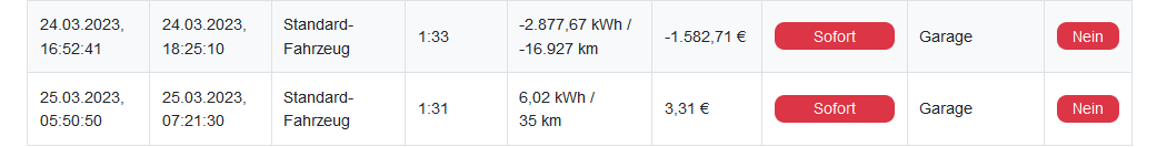

Gestern hatte nach der Arbeit das Fahrzeug angesteckt und dabei auf Sofortladen mit Energiemenge 6kWh gestellt.
Die wurden auch soweit geladen und nach der festegelegten Energiemenge die Ladung gestoppt.
Allerdings wurde auf der Statusseite eine negative Energiemenge angezeigt. Screenshot davon habe ich leider nicht weil ich den eigentlich heute früh machen wollte.
Das konnte ichjetzt leider nicht mehr machen, weil unerwarteterweise ein weiterer Ladevorgang mit den voherigen Einstellungen gestartet wurde und die Anzeige entsprechend ersetzt hatte.
Die Rückkher zu Standard-Ladeprofil habe ich deaktiviert, trotzdem hätte ich nicht mit der erneuten Ladung gerechnet bzw.ist mir auch nicht klar warum genau zu diesem Zeitunkt geladen und nicht früher oder später.
Im Ladeprotokoll sieht das Ganze dann so aus, beides Ladungen um 6kWh:
