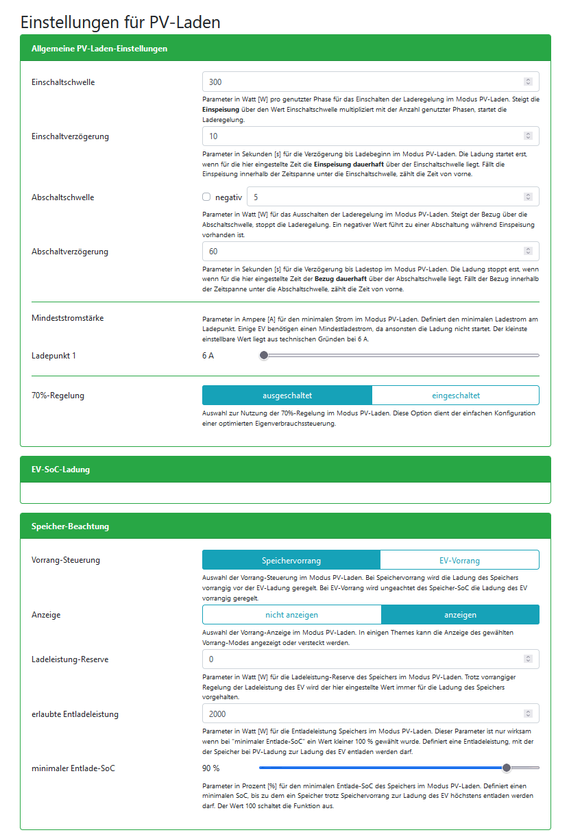

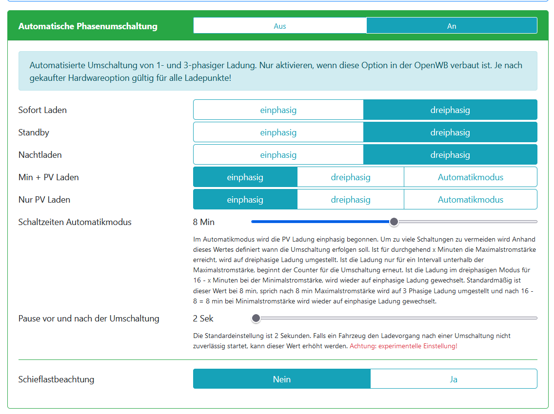

ich habe die Einstellungen mal angehängt.
Seltsam finde ich, dass - obwohl ich in den allgemeinen Einstellungen 1-phasiges Laden eingestellt habe, nur mit mind. 2,7 kWh Laden kann...

Der Modus der Box steht auch auf PV-Laden? (nicht, dass da Sofort-Laden eingestellt ist)?
Unter Einstellungen-> Allgemein steht die Box nicht auf "Nur-Ladepunkt"?
Hast du unter den PV-Einstellungen einen Mindest-SoC eingestellt, bis zu dem Du mit xA lädst? Ich sehe da keine Einstellmöglichkeit. Hast du kein SOC-Modul konfiguriert?
Wenn du Sofortladen auf einphasig umstellst und dann diesen Modus aktiviert - lädt er dann einphasig oder zweiphasig?

Beiträge: 4614
Has thanked: 49 times
Been thanked: 273 times
Re: PV-Laden zieht Strom aus Netz - Ladestärke limitieren
Mach doch mal den Ausschalt-SoC aus. Momentan steht da, dass bis zu einem SoC von 90% 2kW aus dem Speicher kommen sollen.

SOC vom Auto kann ich nicht konfigurieren, dazu müsste ich beim VW e-Up! vermutlich dieses kostenpflichtige Abo aktivieren und das ist mir der Aufwand nicht wert (und der hoffentlich bald kommende Skoda Enyaq läd von sich aus nur auf 80%, wenn ich das nicht im Auto umstelle).
Du könntest als SOC-Modul "manuell plus Berechnung" wählen. Das funktioniert eigentlich ganz gut, wenn man etwa 14% Verluste einstellt und 32kWh Batteriegröße. Muss man halt bei Ladestart den aktuellen SOC einstellen.
Hintergrund der Frage ist, daß es möglich ist, auch im PV-Laden einen Mindest-SOC einzustellen, der dann mit maximal erlaubter Leistung angefahren wird. Ich weiss nicht was passiert, wenn kein SOC-Modul vorhanden ist und der Mindest-SOC an ist.
Ich glaube, ich habe erst durch meinen Vorposter das Problem komplett verstanden: Batterieentladung 2kW ist freigegeben, wird aber nicht genutzt, da mehr Ladestrom von der WB freigegeben wird als der WR mitsamt Batterie abgeben kann. Für das, was der WR nicht schafft, wird Netzstrom bezogen. Richtig?
Das würde ja bedeuten, daß die Ladestromfreigabe nicht allein auf der Messung des Strombezugs basiert, sondern auf dem, was der WR abgibt plus das, was die Batterie abgeben könnte? Seltsam. Welcher Modus steht denn unter Einstellungen->Allgemein ganz oben? Einspeisung oder Bezug oder manuell? Ich nehme an, du hast ein Smartmeter (Batterie ist ja vorhanden)? Ist das Smartmeter der OpenWB bekannt?
