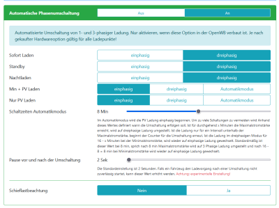

Hast du 16A Mindestladestrom und Dreiphasigkeit eingestellt? Mein e-Up lädt meist einphasig ab 1,36kW. Wenn viel Sonne kommt, auch mal dreiphasig, aber nie mehr als erzeugt wird, sofern die Mindeststromstärke überschritten wird.

Poste mal Deine Einstellungen und einen Screenshot von den Werten.
Ich habe mit meiner rel kleinen PV Anlage,( wie Deine auch ) für das PV Laden, nur das einphasige Laden erlaubt.
Mit meiner 22kW Wallbox könnten dann maximal 32A fließen, also mit ca 7,4 kW Sonnenenergie geladen werden.
Dies gibt meine PV Anlage gar nicht her.
Weiterhin hast Du nicht das Problem, dass die Wallbox bei Leistungsänderungen die Phasen laufend zu und abschaltet und schon ab 1,3 kW Überschuss das Auto lädt.

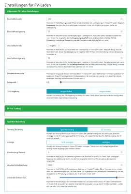

ich habe die Einstellungen mal angehängt.
Seltsam finde ich, dass - obwohl ich in den allgemeinen Einstellungen 1-phasiges Laden eingestellt habe, nur mit mind. 2,7 kWh Laden kann...

Der Modus der Box steht auch auf PV-Laden? (nicht, dass da Sofort-Laden eingestellt ist)?
Unter Einstellungen-> Allgemein steht die Box nicht auf "Nur-Ladepunkt"?
Hast du unter den PV-Einstellungen einen Mindest-SoC eingestellt, bis zu dem Du mit xA lädst? Ich sehe da keine Einstellmöglichkeit. Hast du kein SOC-Modul konfiguriert?
Wenn du Sofortladen auf einphasig umstellst und dann diesen Modus aktiviert - lädt er dann einphasig oder zweiphasig?
Stimmen die Leistungen für Einspeisung und Hausverbrauch generell?

Die angezeigten Werte für Verbrauch, PV-Produktion, Ladestand meines Batteriespeichers etc. stimmen mit den Werte vom Fronius-WR überein.
SOC vom Auto kann ich nicht konfigurieren, dazu müsste ich beim VW e-Up! vermutlich dieses kostenpflichtige Abo aktivieren und das ist mir der Aufwand nicht wert (und der hoffentlich bald kommende Skoda Enyaq läd von sich aus nur auf 80%, wenn ich das nicht im Auto umstelle).
Die 7,x kW hat er im Modus PV-Laden verwendet, im Sofort-Lademodus habe ich meist 12 A stehen, was zweiphasigen 5,3 kW entspricht und vom WR / der Batterie / der PV-Anlage bedient werden kann. Wenn ich wegen Schlechtwetter etc. nachts laden muss, stell ich dort auch mal aufs Maximum, da es dann ja keinen Unterschied mehr macht.
Da ich nur eine Wallbox habe, ist "nur Ladepunkt" deaktiviert, sprich die WB übernimmt die Steuerung.

Mach doch mal den Ausschalt-SoC aus. Momentan steht da, dass bis zu einem SoC von 90% 2kW aus dem Speicher kommen sollen.
