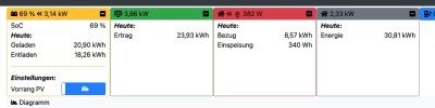

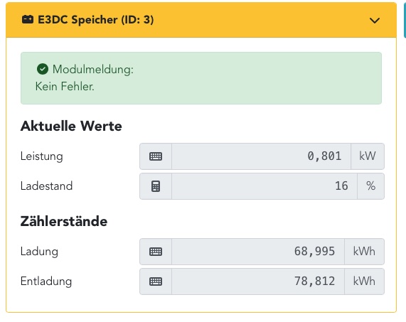

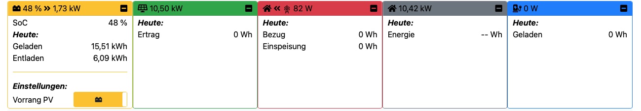

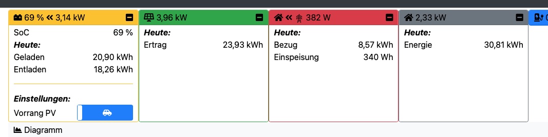

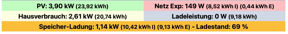

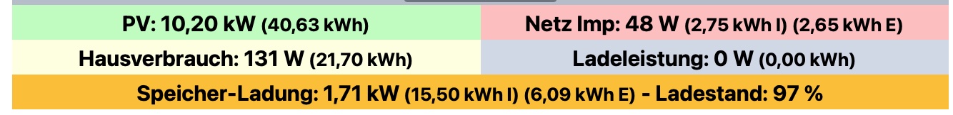

Da ist was mit dem e3dc-Speicher kaputt: 2023-03-29 09:51:29 +0200 [08f402a94]
In der 1.9 sieht es so aus:
In der 2.0 verdoppeln sich die import- und export Werte.
Auf der Status-Seite ist der aktuelle Strom ok:

Das Log passt leider nicht ganz zu den Screenshots, im Log sind wir schon bei SoC 17%
Bitte das Loglevel auf Details stellen und nochmal einen Auszug posten.
Beiträge: 5199
Has thanked: 74 times
Been thanked: 381 times
Re: Feedback Nightly 101.1
Bitteschön:

Der Hausverbrauch in kWh stimmt auch nicht: 1.9: 12,72kWh vs 21,92kWh in der 2.0. Die aktuelle Leistung passt aber.
Beiträge: 5199
Ist ein bissl dämlich gelaufen - hab' ja vergessen die Werte mitzuposten. So kann man mit dem Log ja nix anfangen. Das hole ich nun mal nach.

LenaK hat geschrieben: Do Mär 30, 2023 11:48 am Hast Du noch eine Sicherung, in der das Problem noch nicht aufgetreten ist?
Nein, von meiner 2.0-Installation habe ich keine Backups.
LenaK hat geschrieben: Do Mär 30, 2023 11:48 am Besteht das Problem schon länger?
Als das e3dc-Modul neu war, hat es funktioniert. Ist irgendwann mit einem der letzten Updates kaputt gegangen.
Verdoppeln klingt ja noch irgendwie nach einem nachvollziebaren Fehler. Schlimmer finde ich jedoch das mit dem Hausverbrauch, der ja nicht ganz verdoppelt ist. Aber vielleicht spielt da ja auch das Speicher-Problem mit rein.
LenaK hat geschrieben: Do Mär 30, 2023 11:48 am Im Broker gibt es noch einen weiteren Speicher. Ich kann nicht nachvollziehn oder nachstellen woher.
Ich hatte die erste Zeit mal eine Anbindung per nodeRED gemacht, weil es ja noch kein e3dc-Modul gab. Aber zwischenzeitlich habe ich einige reset-broker.sh gemacht. Hab' ich jetzt nochmal gemacht und das e3dc-Modul neu eingerichtet.
Jetzt stimmen die Zähler, der SoC aber nicht.

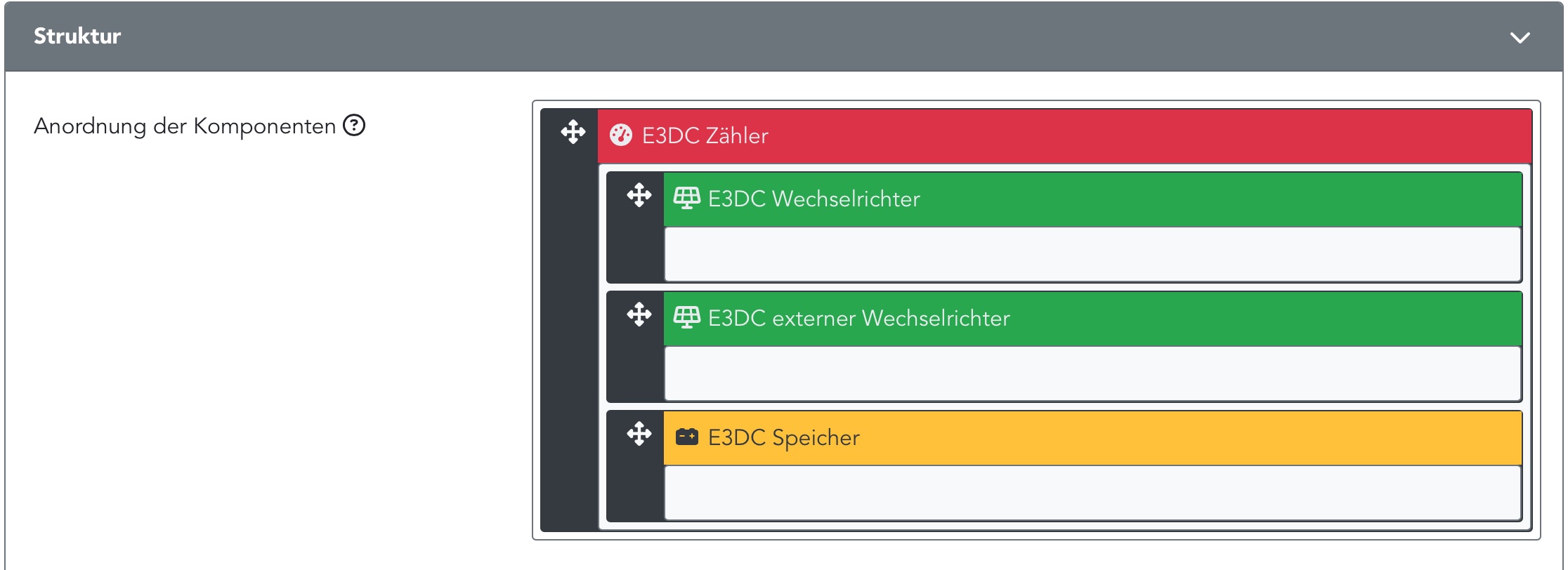

Ob das wohl irgendwas mit dem Problem zu tun hat? An der Konfiguration habe ich nichts geändert, die scheint irgendwie selbstständig durcheinander gekommen zu sein. Mein Lastmanagement sieht immer noch so aus:
Er beschwert sich ja auch noch, dass kein Ladepunkt definiert wäre. Das ist auch irgendwie neu. Die 2.0 lasse ich ja schon seit längerem parallel laufen. Diese Fehler habe ich bislang noch nicht gemerkt.
Nun stimmen die Zähler auch wieder so nicht.
Soll ich die 2.0 einmal komplett neu aufsetzen?

Bitte das Debuglevel auf Details stellen und einen kompletten Durchlauf von # ***Start*** bis # ***Start*** aus dem main.log posten, wenn der Fehler auftritt. Sensible Daten wie Benutzernamen und Kennwörter unkenntlich machen.
