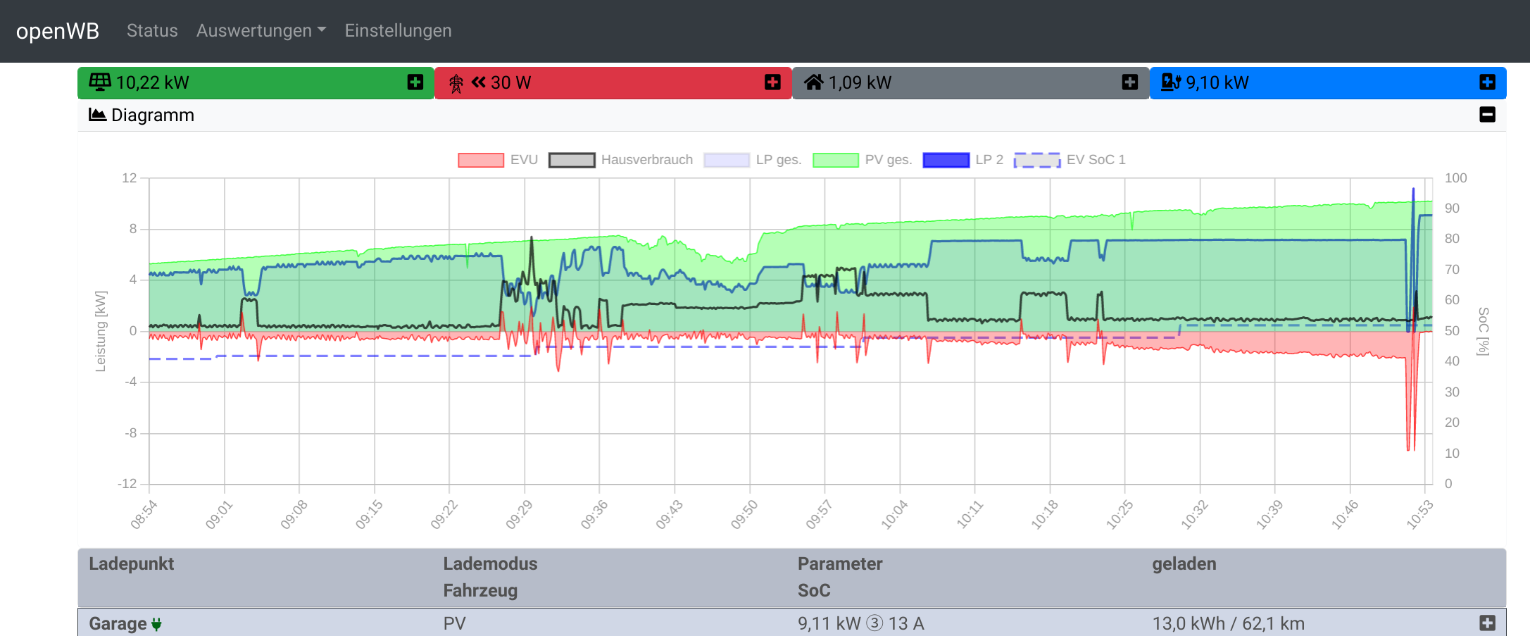

Leider funktioniert die Umschaltung auch ohne Schieflast Einstellung noch immer nicht.
Ioniq 5, 1 Phasig 32A, 3 Phasig 16A
Er möchte bei 1x 32A nicht auf 3x XX umschalten.
Erst mit dem Umschalten auf Sofortladen und kurz danach wieder auf PV laden, schaltet die Wallbox auf 3 Phasen
