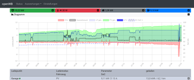

Ich konnte heute nur etwas gegen Abend testen, zumindest bei 20A Schieflast Einstellung wollte er nicht von 1 auf 3 Phasen umschalten.
2023-04-05 17:36:51,578 - {control.algorithm.algorithm:27} - {INFO:MainThread} - # Algorithmus
2023-04-05 17:36:51,579 - {control.algorithm.algorithm:74} - {DEBUG:MainThread} - Ladepunkt 2: Prüfen, ob Phasenumschaltung durchgeführt werden soll.
2023-04-05 17:36:51,579 - {control.ev:475} - {DEBUG:MainThread} - Genutzter Strom: 18.36A, Überschuss: 1160.5W, benötigte neue Leistung: -3220W
2023-04-05 17:36:51,582 - {control.counter:332} - {DEBUG:MainThread} - LP2 Switch-Off-Threshold prüfen: -1160.5W, Schwelle: 50W, freigegebener Überschuss 0W, Einspeisegrenze 0W
2023-04-05 17:36:51,582 - {control.algorithm.algorithm:33} - {INFO:MainThread} - **Mindestrom setzen**
2023-04-05 17:36:51,585 - {control.algorithm.min_current:18} - {INFO:MainThread} - Mode-Tuple Chargemode.PV_CHARGING - Chargemode.PV_CHARGING - True, Zähler 0
2023-04-05 17:36:51,587 - {control.counter:157} - {DEBUG:MainThread} - Zähler 0: [36.05, 42.95, 42.44]A verbleibende Ströme, 27962.69W verbleibende Leistung
2023-04-05 17:36:51,587 - {control.algorithm.common:87} - {INFO:MainThread} - LP2: Stromstärke 6A
2023-04-05 17:36:51,588 - {control.algorithm.algorithm:35} - {INFO:MainThread} - **Sollstrom setzen**
2023-04-05 17:36:51,591 - {control.counter:186} - {INFO:MainThread} - Überschuss zur PV-geführten Ladung: 3847.6899999999987W
2023-04-05 17:36:51,591 - {control.counter:441} - {DEBUG:MainThread} - Zähler 0: Begrenzung der verbleibenden Leistung auf 3847.6899999999987W
2023-04-05 17:36:51,592 - {control.algorithm.algorithm:41} - {INFO:MainThread} - **PV-geführten Strom setzen**
2023-04-05 17:36:51,594 - {control.algorithm.filter_chargepoints:118} - {DEBUG:MainThread} - Geordnete Ladepunkte [2]
2023-04-05 17:36:51,594 - {control.algorithm.surplus_controlled:42} - {INFO:MainThread} - Mode-Tuple Chargemode.PV_CHARGING - Chargemode.PV_CHARGING - True, Zähler 0
2023-04-05 17:36:51,595 - {control.loadmanagement:82} - {DEBUG:MainThread} - Leistungsüberschreitung auf 3847.6899999999987W korrigieren: [26.0, 0.0, 0.0]
2023-04-05 17:36:51,595 - {control.loadmanagement:63} - {DEBUG:MainThread} - Schieflast [3.629086956521739, 0, 0]A korrigieren: [13.099999999999994, 0.0, 0.0]
2023-04-05 17:36:51,596 - {control.chargepoint:356} - {INFO:MainThread} - LP 2: Es kann nicht mit der vorgegebenen Stromstärke geladen werden, da die maximale Schieflast an Zähler SMA Home Manager 2.0 erreicht ist.
2023-04-05 17:36:51,596 - {control.counter:164} - {DEBUG:MainThread} - Zähler 0: [22.950000000000003, 42.95, 42.44]A verbleibende Ströme, 834.69W verbleibender Überschuss
2023-04-05 17:36:51,597 - {control.algorithm.common:87} - {INFO:MainThread} - LP2: Stromstärke 19.099999999999994A
Das ganze Log befindet sich im Anhang. Morgen teste ich ohne Schieflast Einstellung PV laden nochmal.

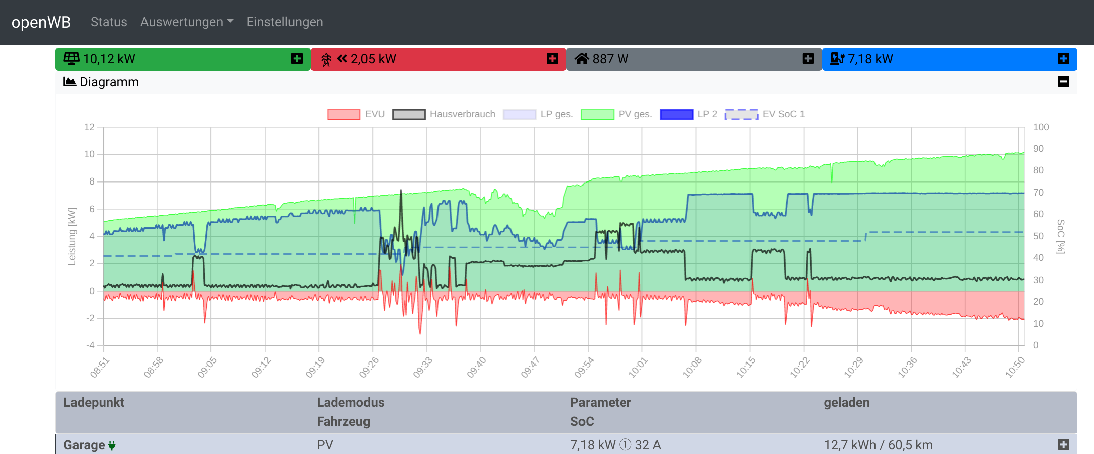

LenaK hat geschrieben: Do Apr 06, 2023 7:08 am Automatische Phasenumschaltung unter Berücksichtigung der Schieflast steht noch auf der ToDo.
Leider funktioniert die Umschaltung auch ohne Schieflast Einstellung noch immer nicht.
Ioniq 5, 1 Phasig 32A, 3 Phasig 16A
Er möchte bei 1x 32A nicht auf 3x XX umschalten.
Erst mit dem Umschalten auf Sofortladen und kurz danach wieder auf PV laden, schaltet die Wallbox auf 3 Phasen
