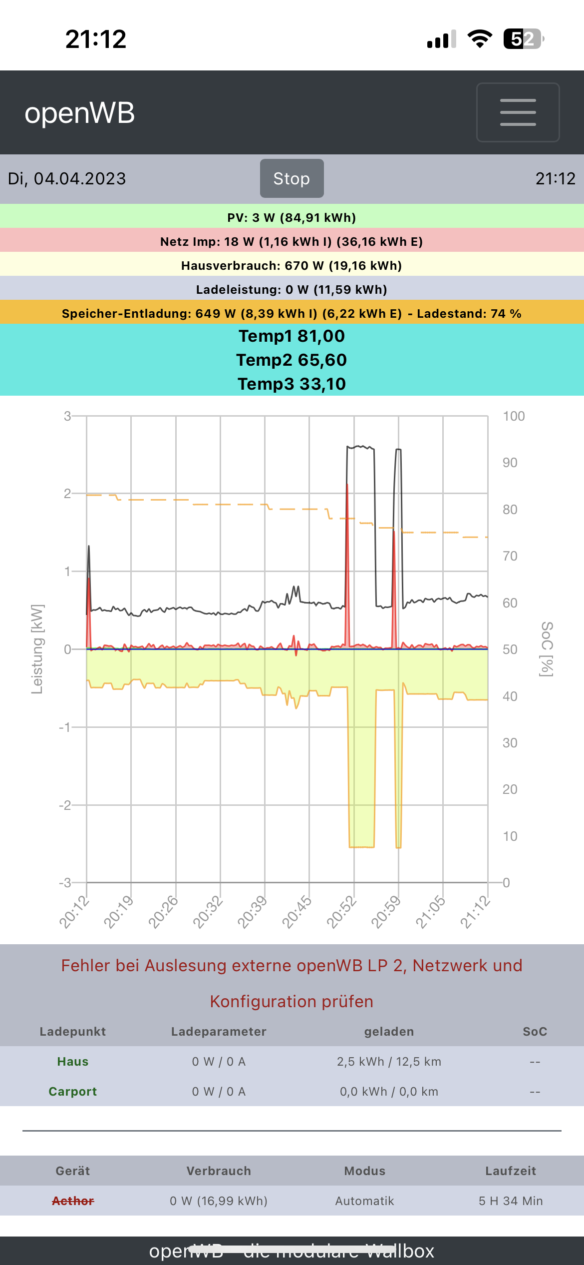

Da steht die Fehlermeldung doch auf dem Screenshot. Der Master kommt nicht an den Slave. Das Netzwerkproblem muss gelöst werden.
Slave ist eine openWB, die als nur-Ladepunkt konfiguriert ist und vom Master gesteuert wird.
