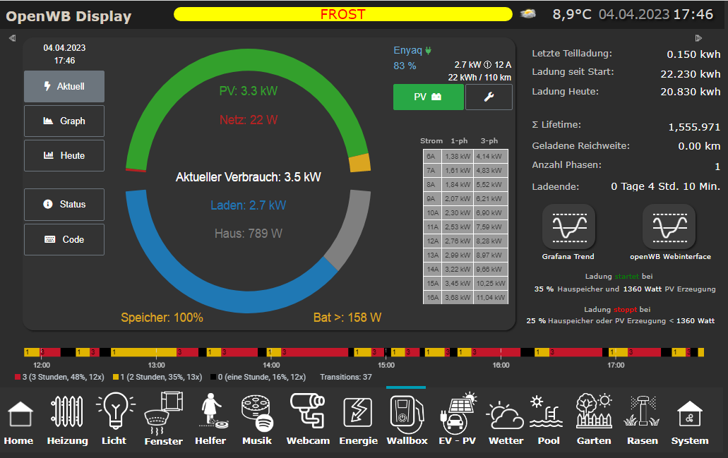

Auch wenn es keine manuelle Umschaltung ist, hier sieht man sehr schön, wie praktisch die automatische Umschaltung bei Sonnenschein mit Wolken Durchzug ist.
Es es ist ein Screenshot von meiner Hausautomatsierungs Software ioBroker, wo ich den Zustand die Phasennutzung in dem unteren Rot/Gelben Balken für 1-phasiges / 3-phasiges Laden darstelle. Also ich möchte es nicht mehr missen.

Ist zwar jetzt OT, aber würdest du das weitergeben? Dann muss ich im ioBroker nicht alles neu bauen.JB_Sullivan hat geschrieben: Di Apr 04, 2023 6:22 pm Es es ist ein Screenshot von meiner Hausautomatsierungs Software ioBroker,..

noWB hat geschrieben: Di Apr 04, 2023 7:38 pmWie fit bist du mit ioBroker? InfluxDB und Grafana schon vorhanden (darauf basiert nämlich die Rot/Gelb Darstellung)? Werden openWB Datenpunkte via MQTT in ioBroker eingelesen?JB_Sullivan hat geschrieben: Di Apr 04, 2023 6:22 pm Dann muss ich im ioBroker nicht alles neu bauen.
Re: Phasenumschaltung (1p / 3p) manuell?
Sollte ausreichen. Meine Daten speichere ich anders, aber InfluxDB zu verwenden, sollte kein Problem sein. Und über MQTT Werte von der openWB holen, mache ich mit anderen Systemen.JB_Sullivan hat geschrieben: Mi Apr 05, 2023 11:24 am Wie fit bist du mit ioBroker? InfluxDB und Grafana schon vorhanden (darauf basiert nämlich die Rot/Gelb Darstellung)? Werden openWB Datenpunkte via MQTT in ioBroker eingelesen?
